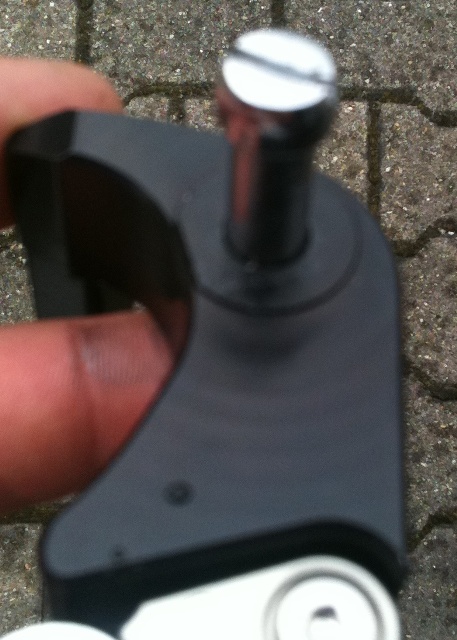

habe heute noch mal den bremshebel ausgebaut. is aber so wie ich schon geschrieben habe. die hülsen passen da nicht rein. habe dann mal die schraube so rein gesteckt. da wäre auch überhaut kein platz mehr für diese hülse. könnt ihr auch auf dem foto sehen(scheiss iphone cam)

Wenn nix wackelt passt auch keine Buchse mehr rein ;)
Bei meine Pazzos musste ich das auch nicht machen,mei den Titax Hebeln musste man die Buchsen rein machen
customiXXer
Und bei meinen Titax Hebeln wackelt es immer noch ein wenig :D :D :smilie_f: :lol:
Stört mich aber kein bischen!!! Und vor allem beeinträchtigt dass nicht in geringster Weise die Funktion (bei mir!)!
