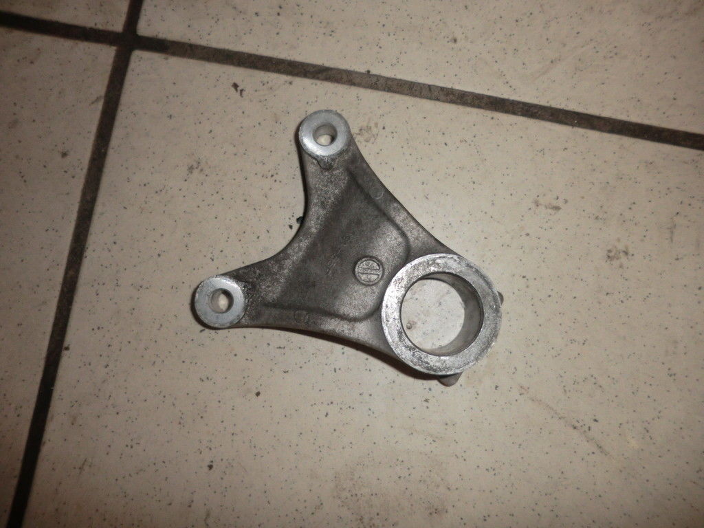

Könnte mir jemand ein Bild schicken von dem Bremssattelhalter wo die Achse durch geht? Wollte es mit meinem Sattel vergleichen, oder hat noch jemand die original Distanzen rum liegen? Könnte ich als Muster verwenden, weiß nicht ob die bei mir richtig sind.

GSX-R 750 K1
dieses ding?
