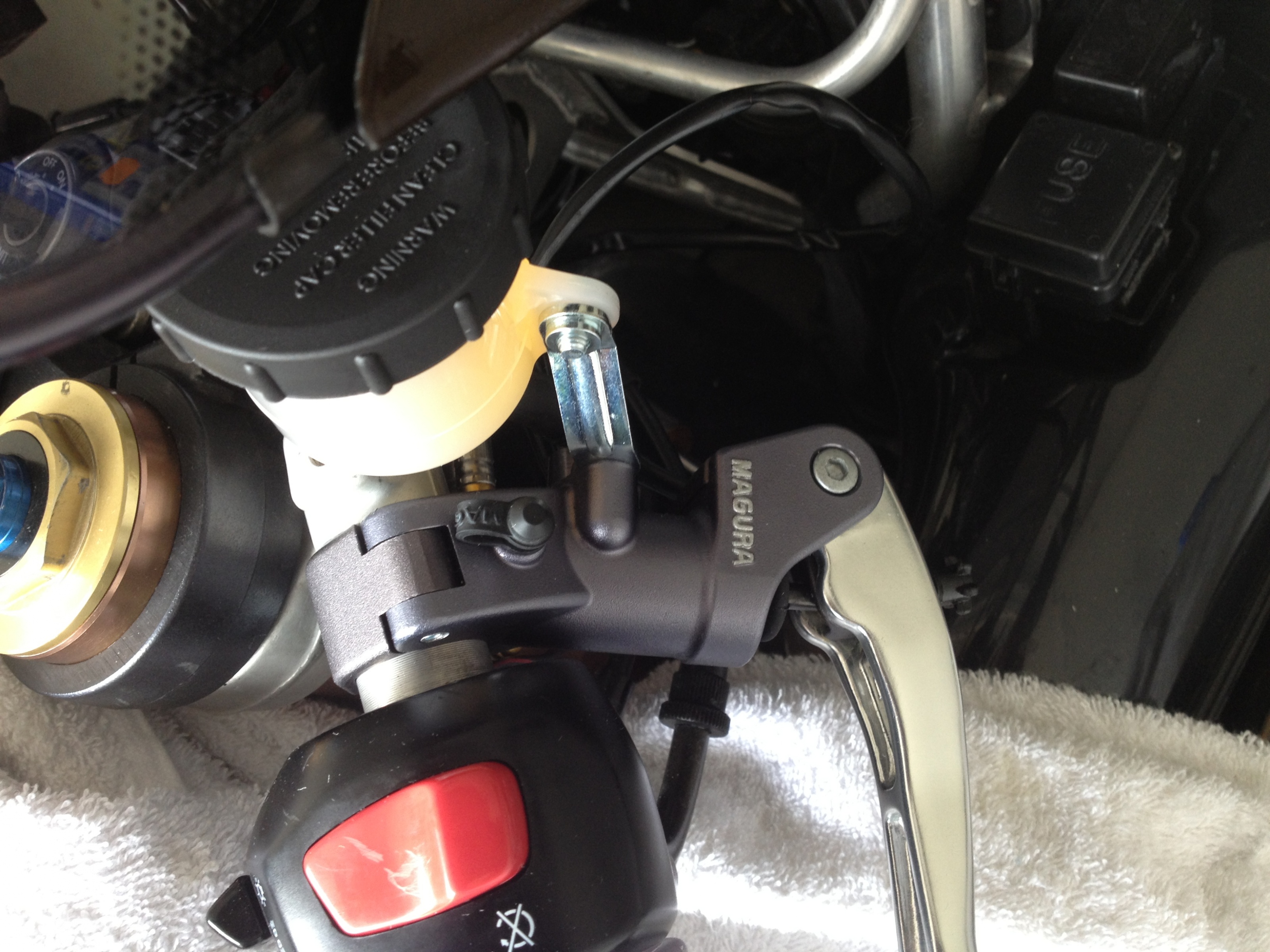

Ich hab seid neustem die Magura 195.51 montiert mit 20er Kolben und bin voll zufrieden.
Die ganzen Pumpen der neueren Modele stoßen an deshalb fallen die für mich schon mal raus. ( TÜV findet das auch nicht gut )
Die Brembo sieht halt echt klobig aus was mir nicht gefallen hat
Hier mal ein Bild von der Magura

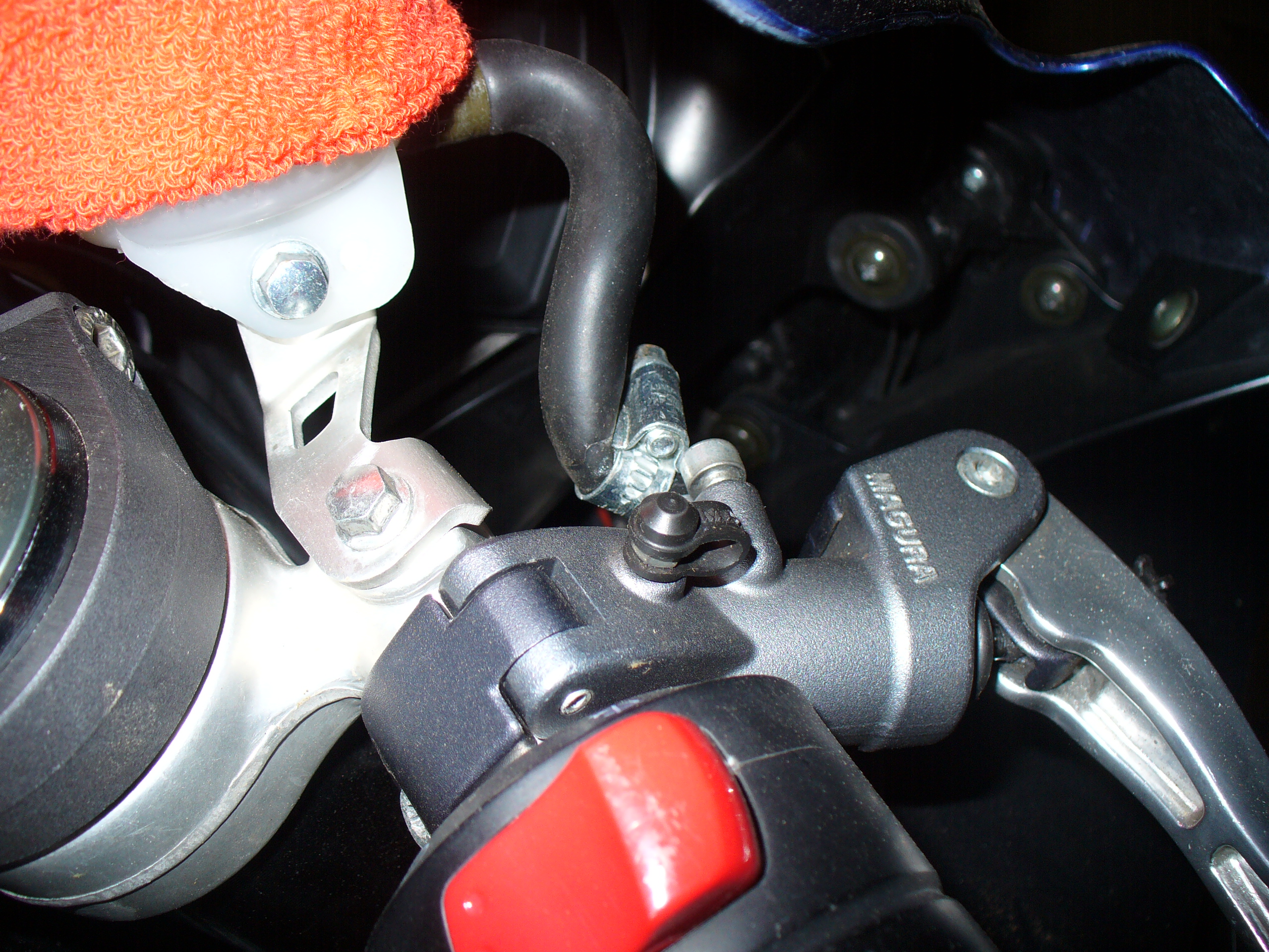

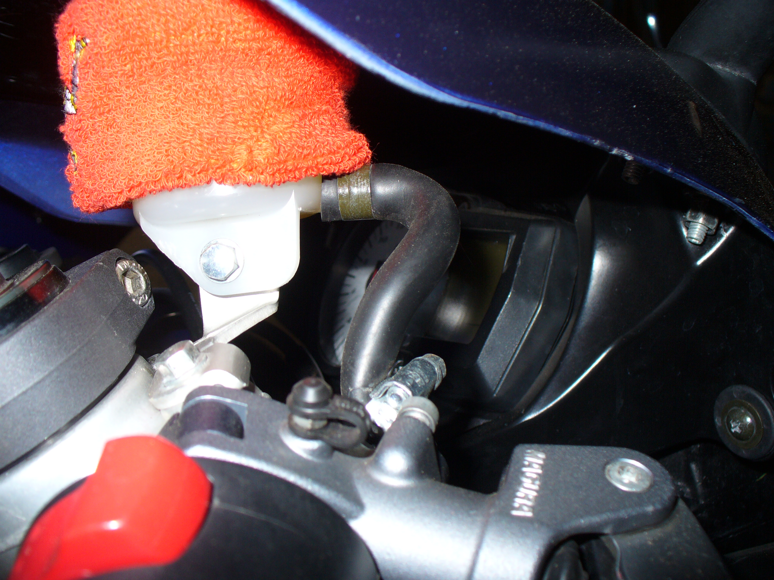

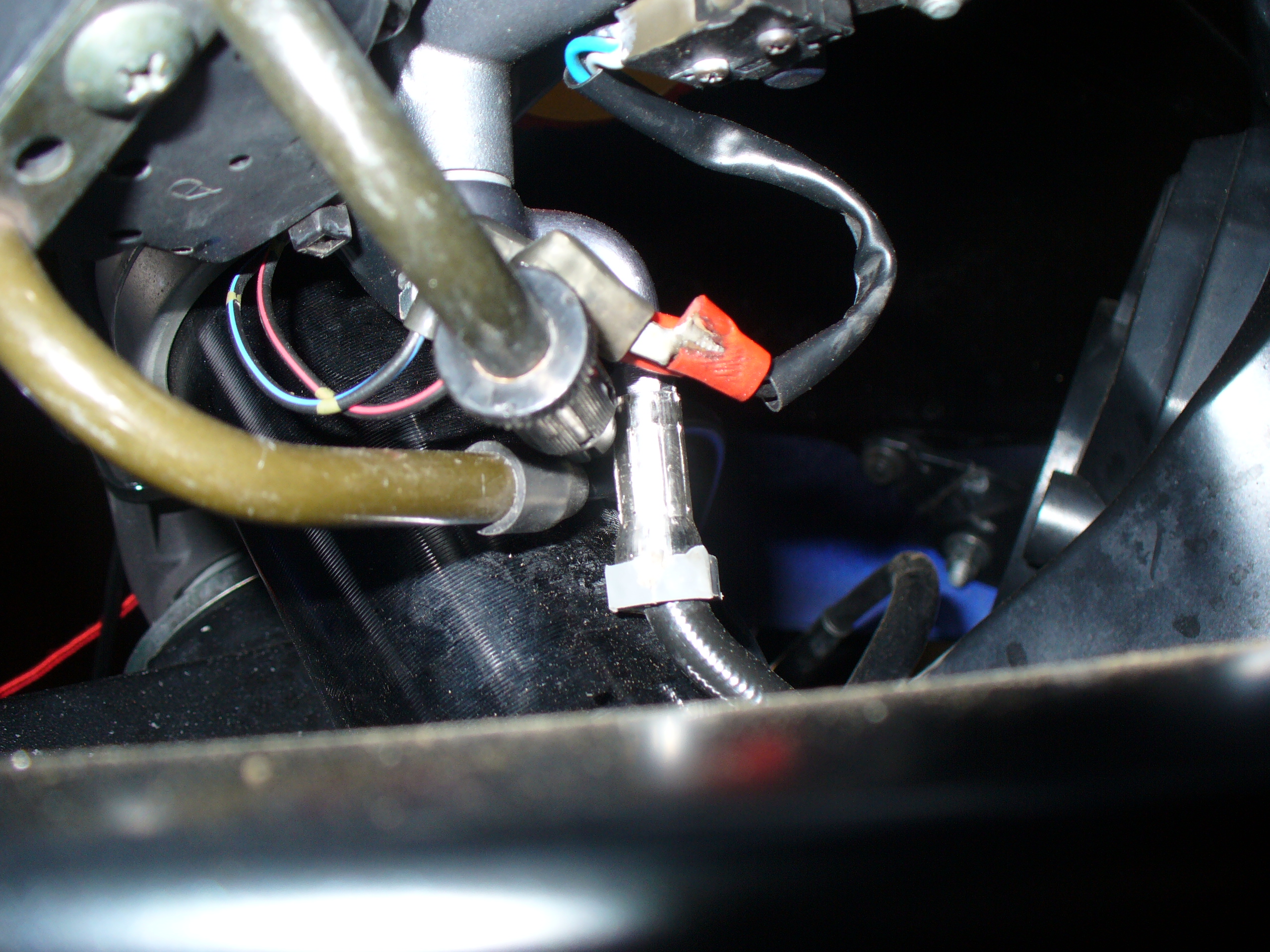

achso wegen deinem Original Flüssigleitsbehälter, ich hab im moment noch den originalen dran, ist aber alles ziehmlich eng und gekinickt hab mir jetzt den Magura bestellt, geht zwar auch mit dem Originalen aber ich machs lieber richtig, was ich dir noch empfehlen kann, wegen den stahlflexleitungen, die "Originale" hat ja nen 90° gebogenen anschluß, lass dir lieber einen mit 45° machen, hab ich auch gemacht, mit dem 90° ist das alles viel zu eng und auf spannung, ich lad gleich mal paar bilder hoch, dann weißte was ich meine
hier siehst du das ganz gut, und ich müsste den eigentlich noch weiter runter drehen aber wegen dem 90° anschluß nicht machbar, deswegen liegt hier schon ne neue leitung
