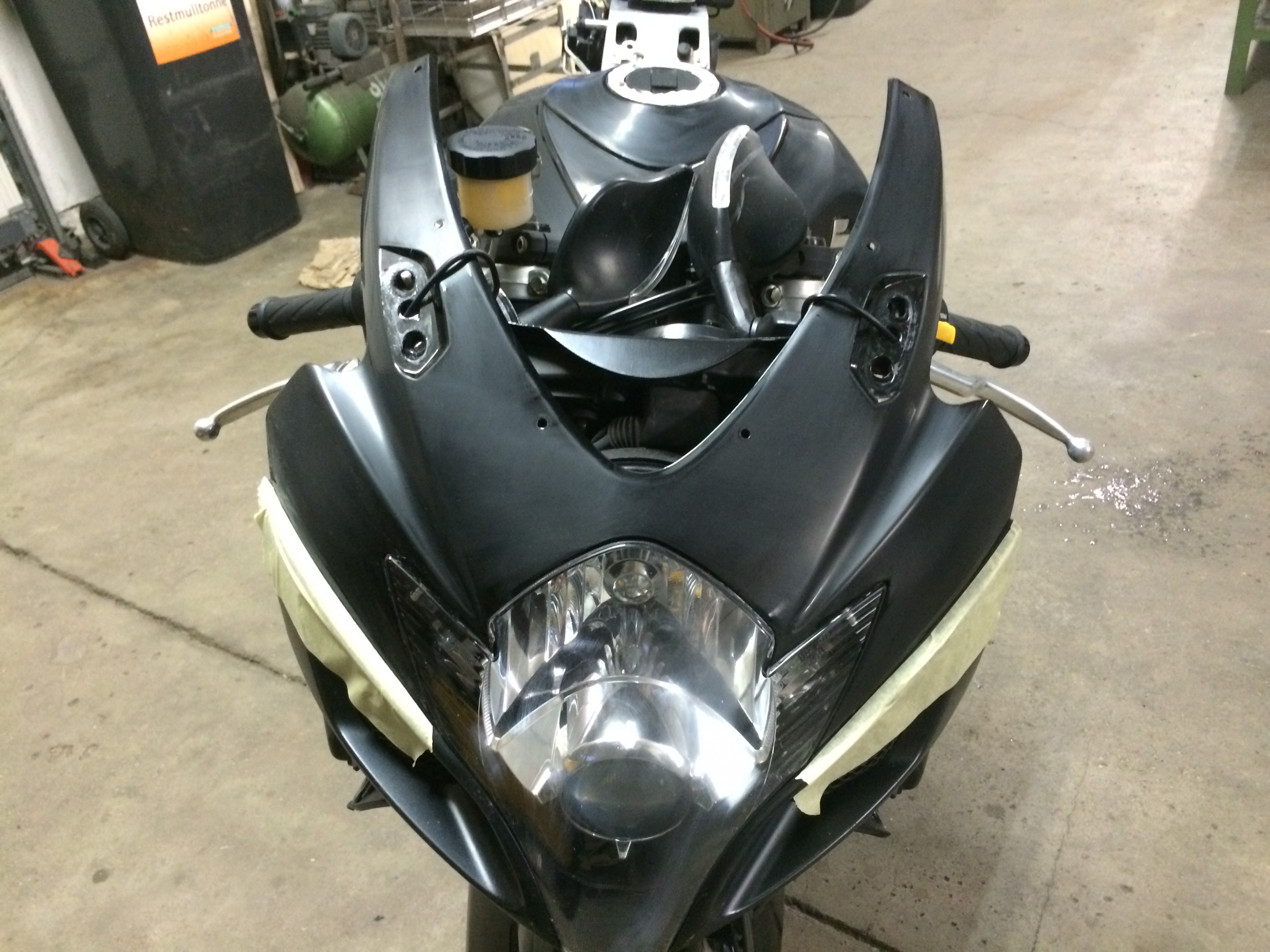

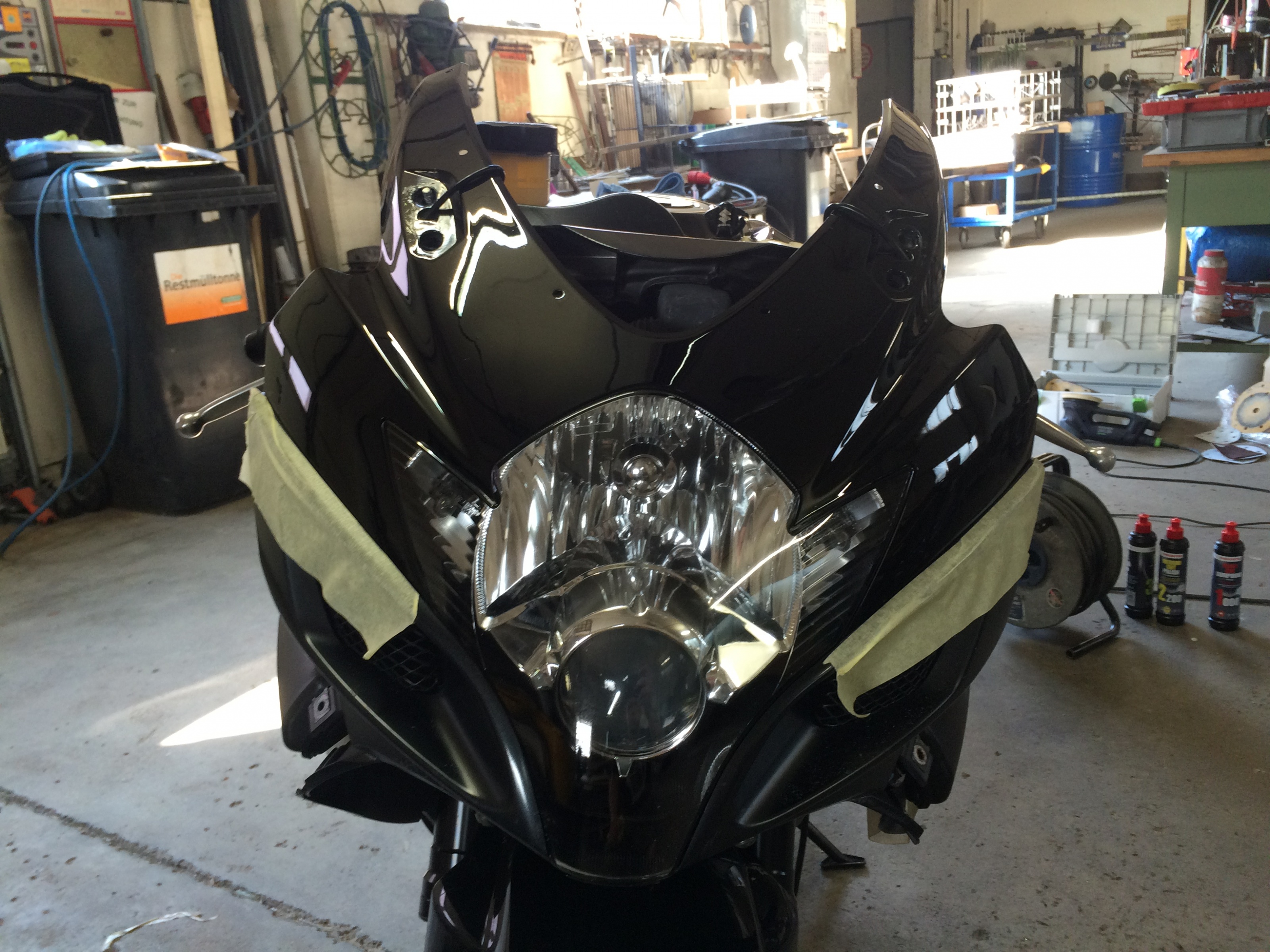

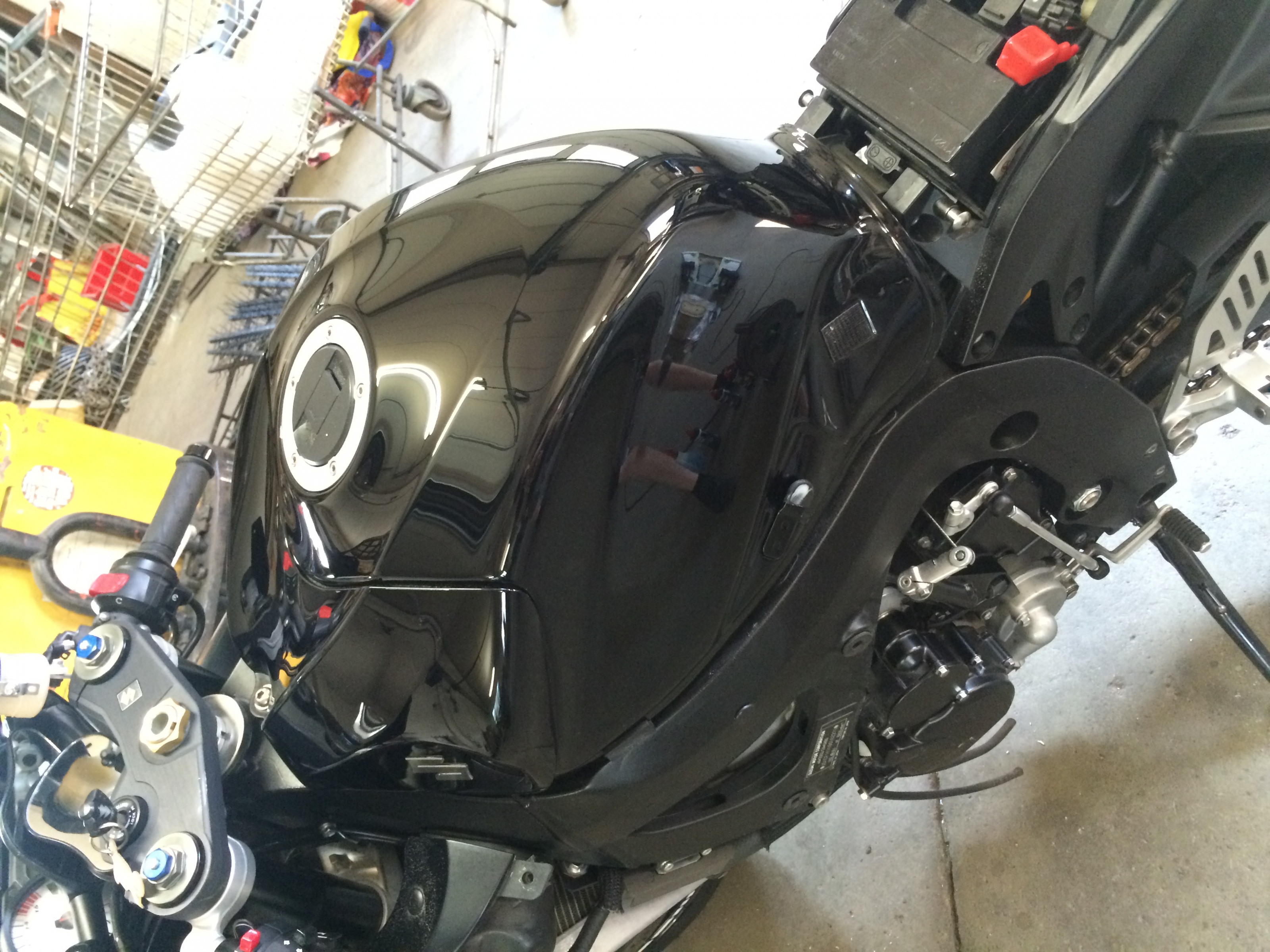

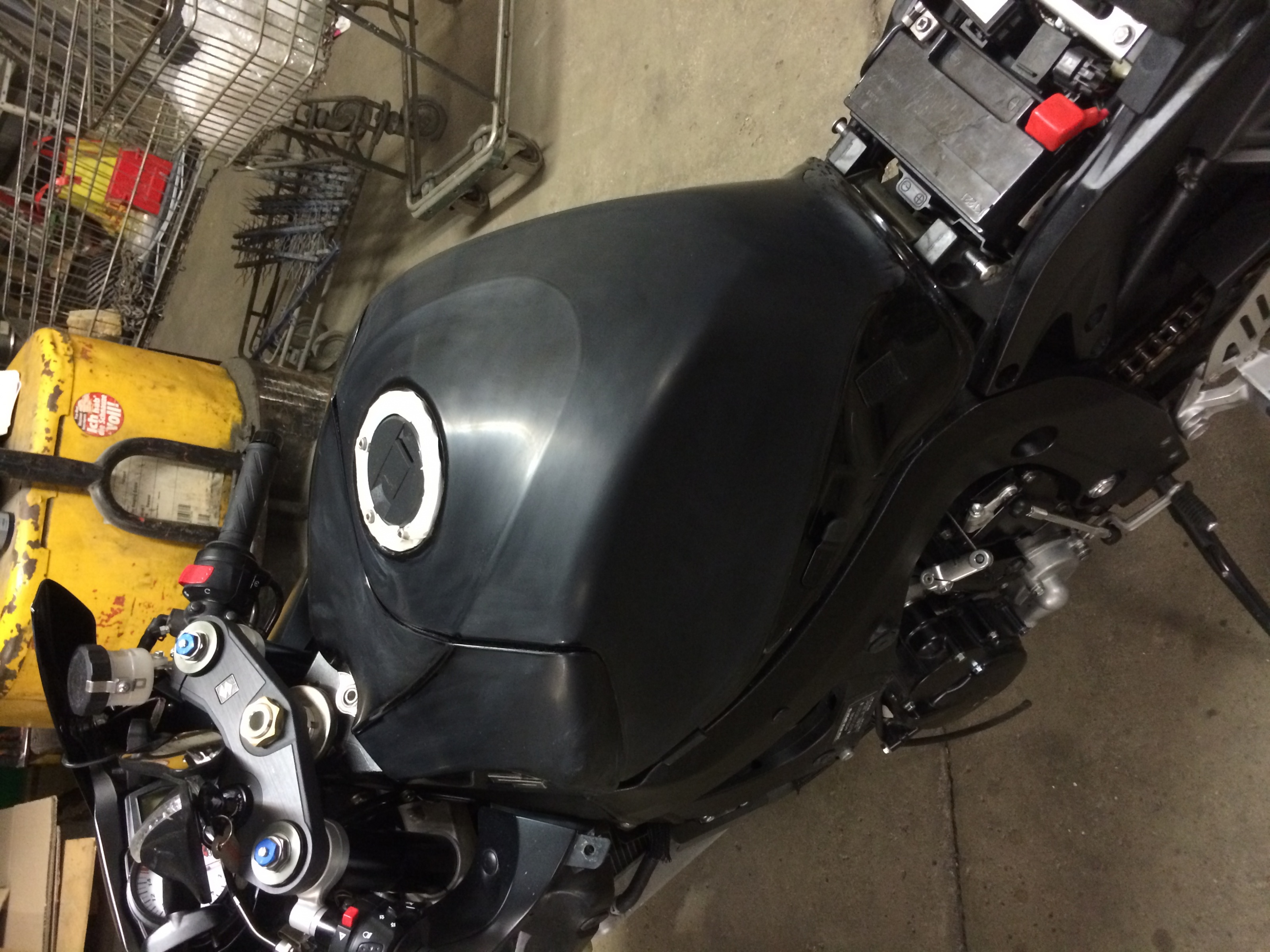

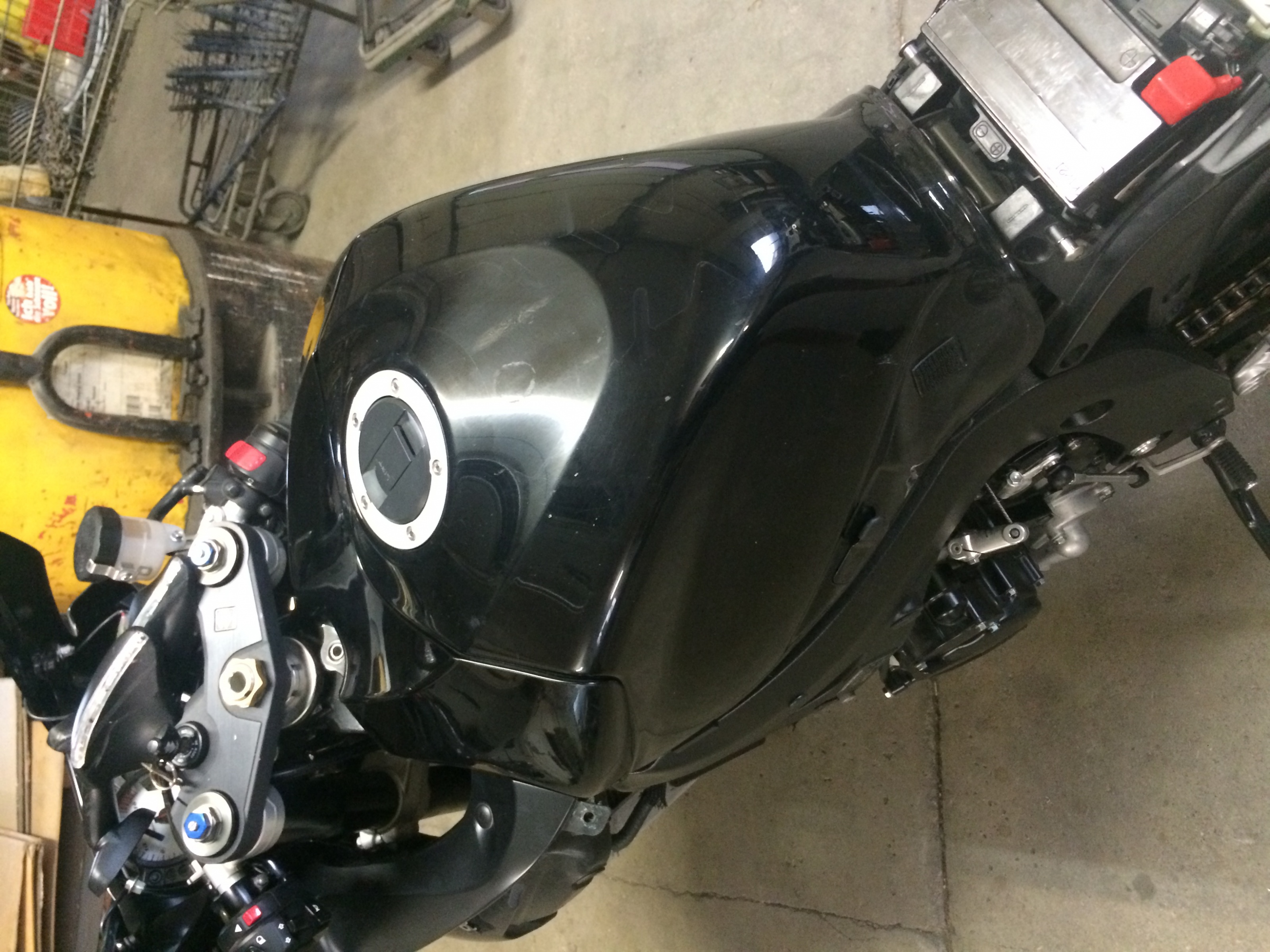

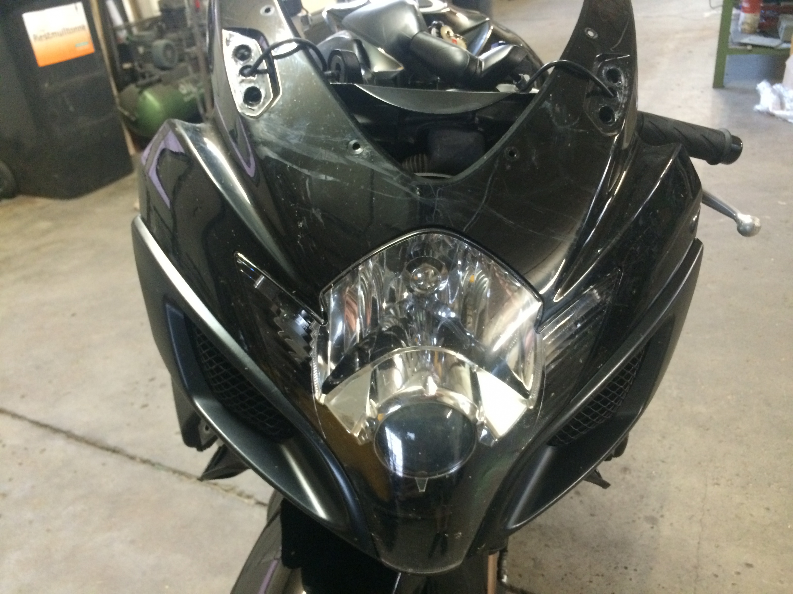

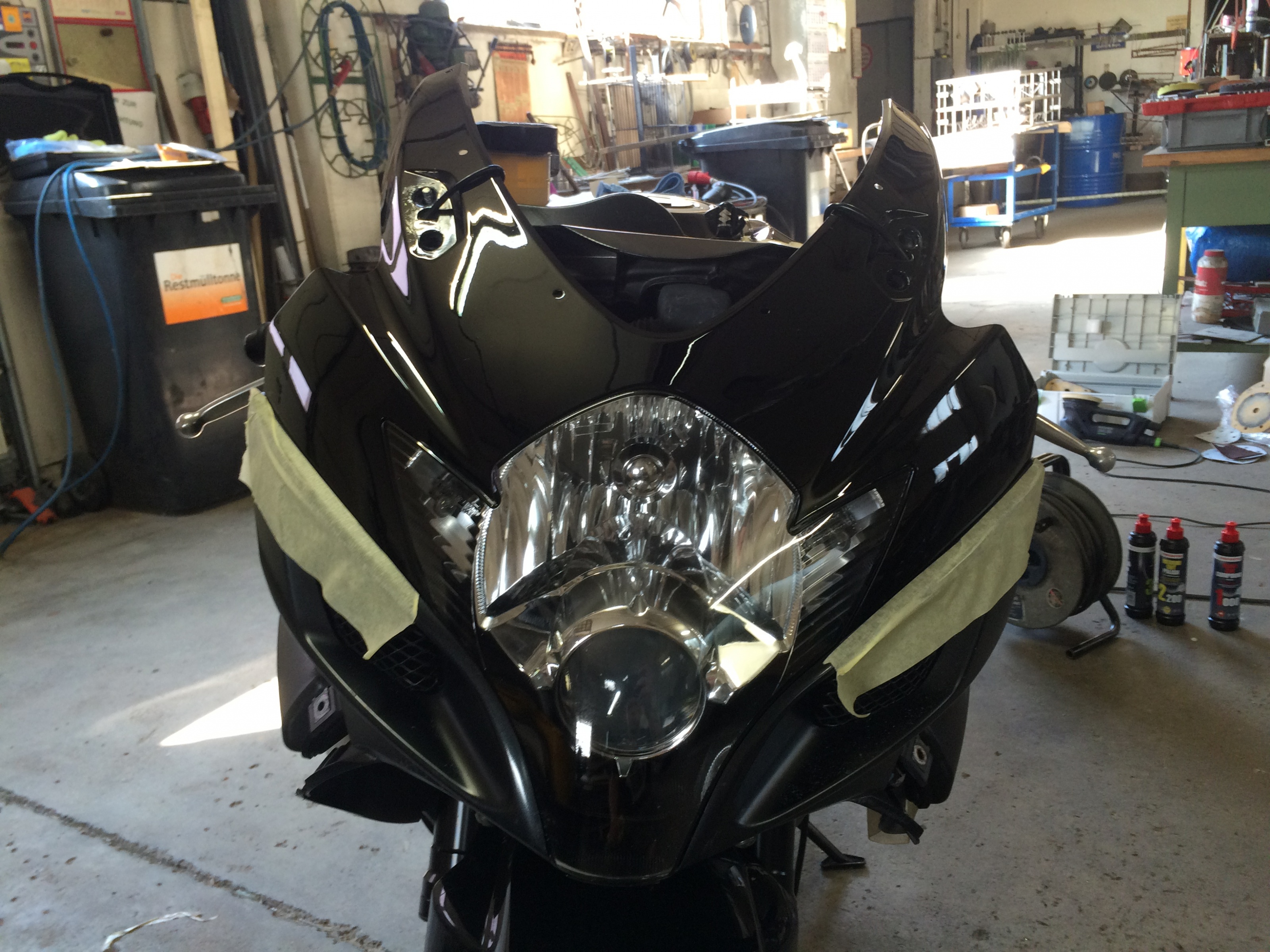

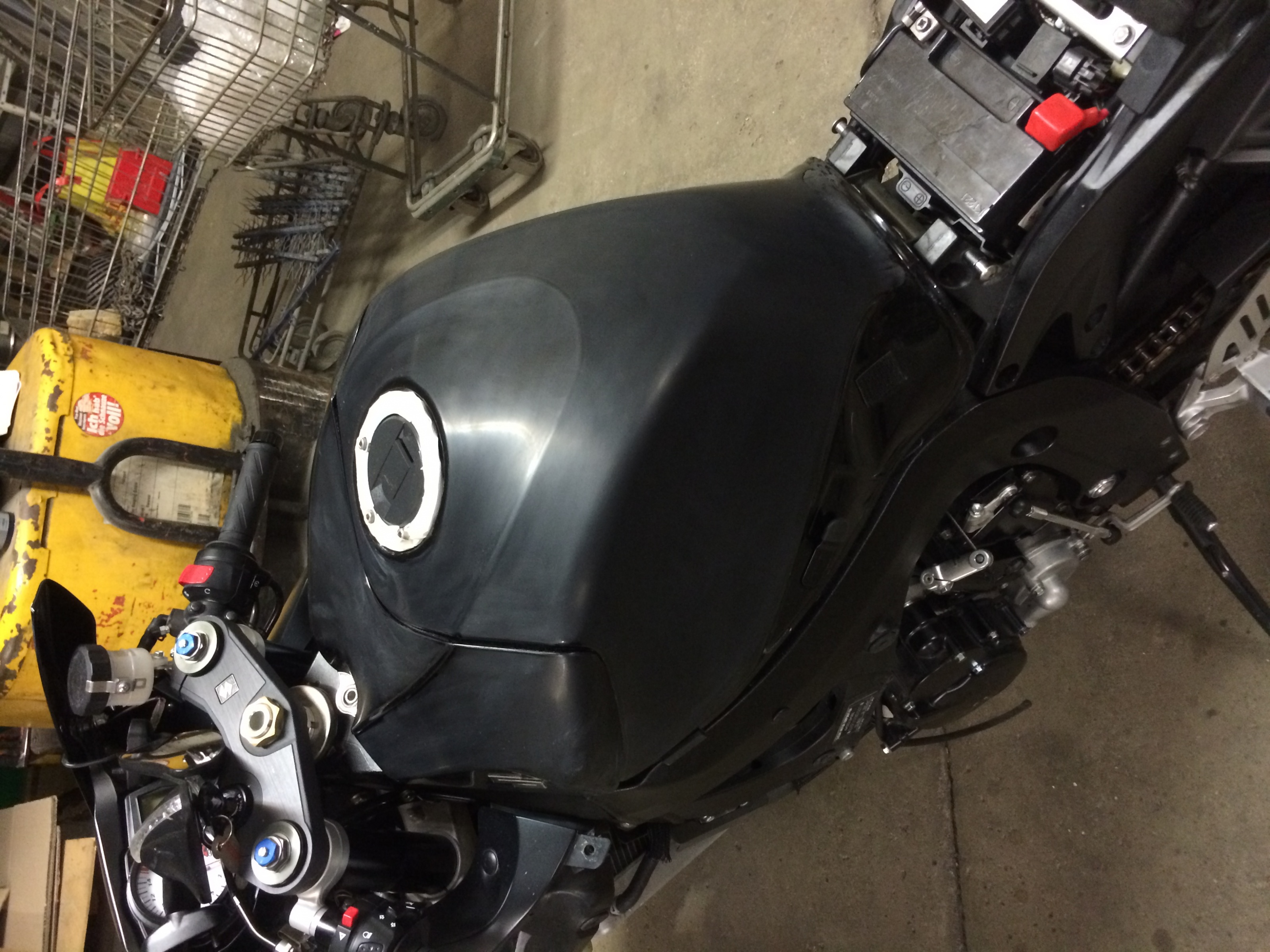

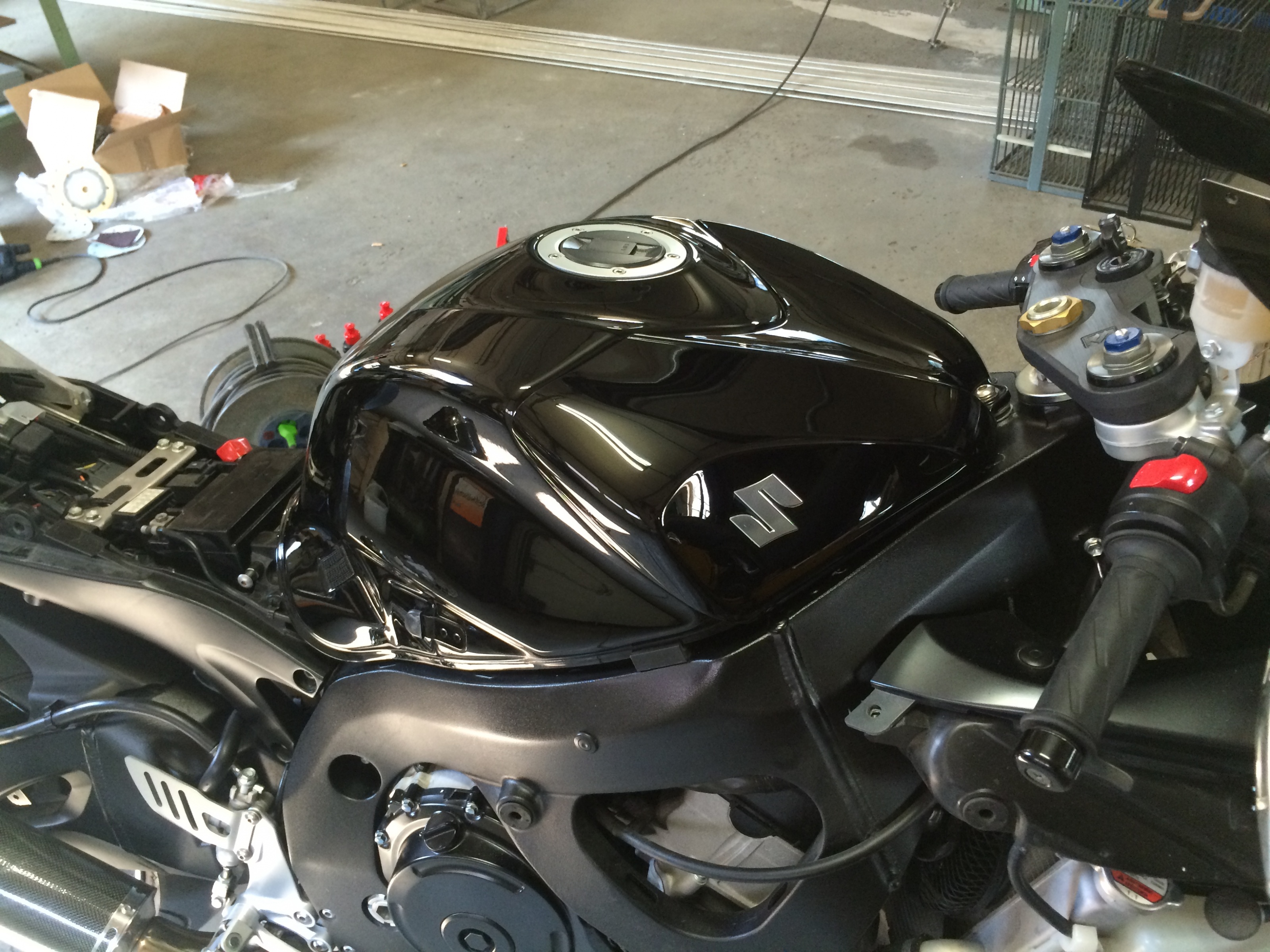

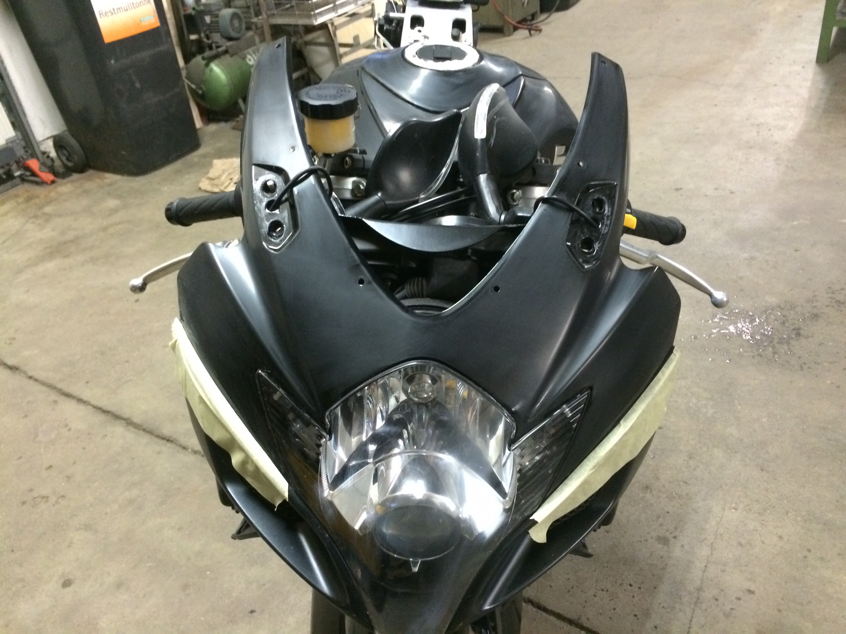

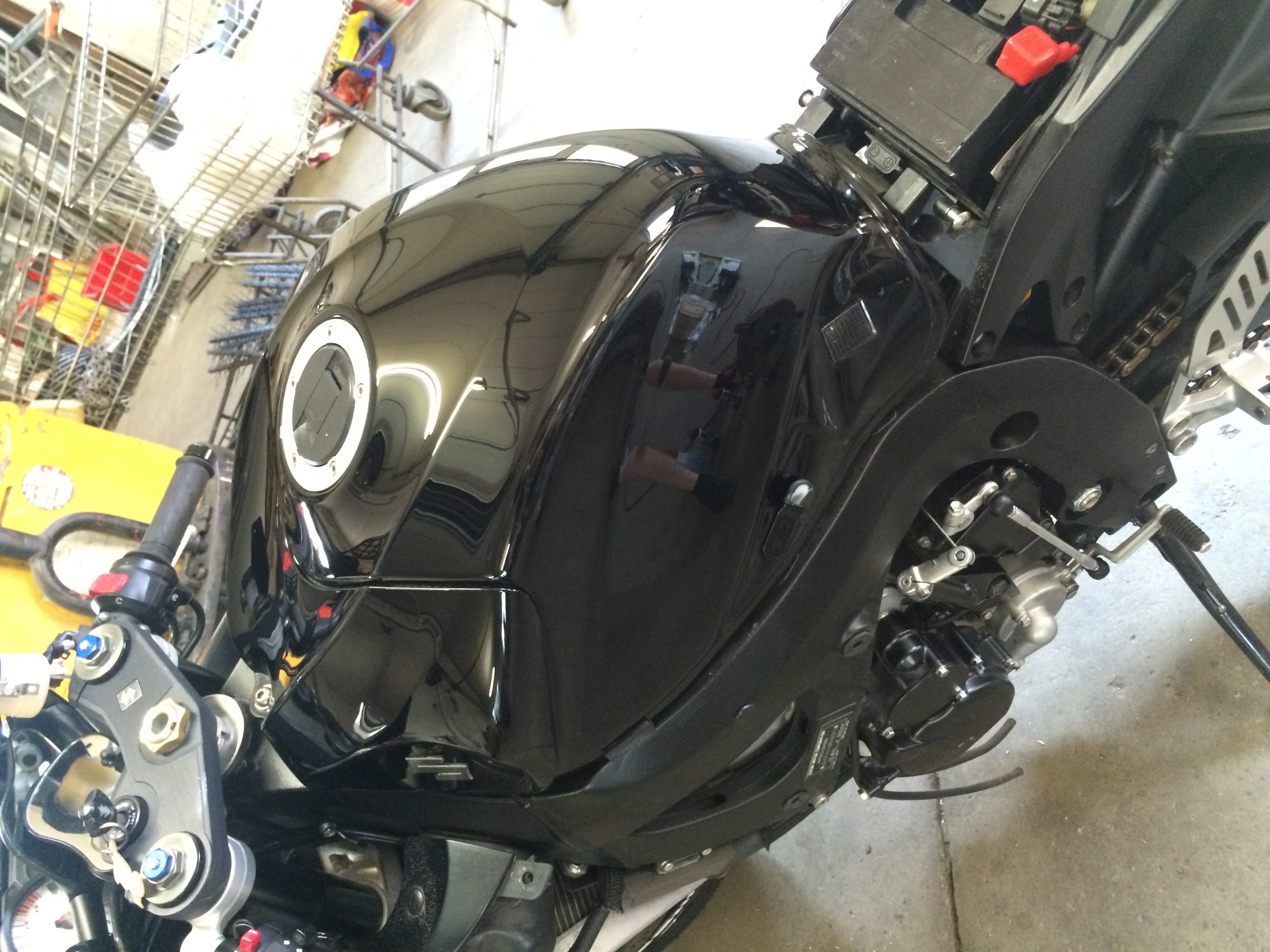

Das Moped ist von nem Freund (750er K6), der Tank sah beim Kauf schon so aus, glaube die Vorbesitzerin hat den mit Stahlwolle und Spülmittel geputzt. Die Front sah nach nem kleinen Rutscher so aus.
Anhang anzeigen 75634 Anhang anzeigen 75635
Jetzt hab ich beides mit 2000er/3000er Nass-Schleifpapier angeschliffen
Anhang anzeigen 75636 Anhang anzeigen 75637
und anschließend mit Mezerna Politur wieder hübsch gemacht
Anhang anzeigen 75638 Anhang anzeigen 75639Anhang anzeigen 75640
Schau auf den ersten Blick gut aus. Detailaufnahmen mit LED-Belichtung wären optimal für ne gute Einschätzung! Ist aber natürlich kein Vergleich zu vorher.
Man kann echt noch viel aus Lack holen, bevor man sich für eine Neulackierung entscheidet.
