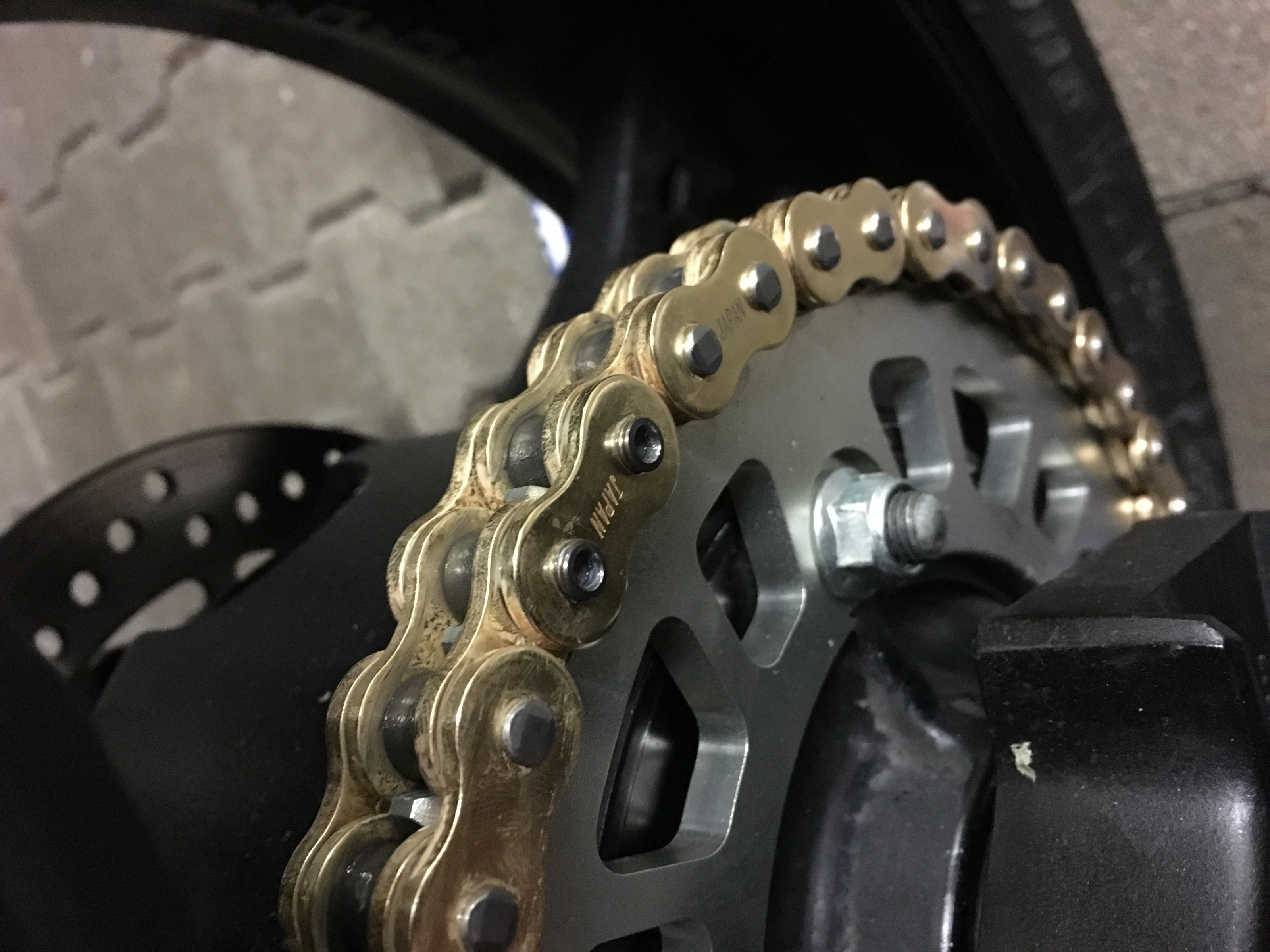

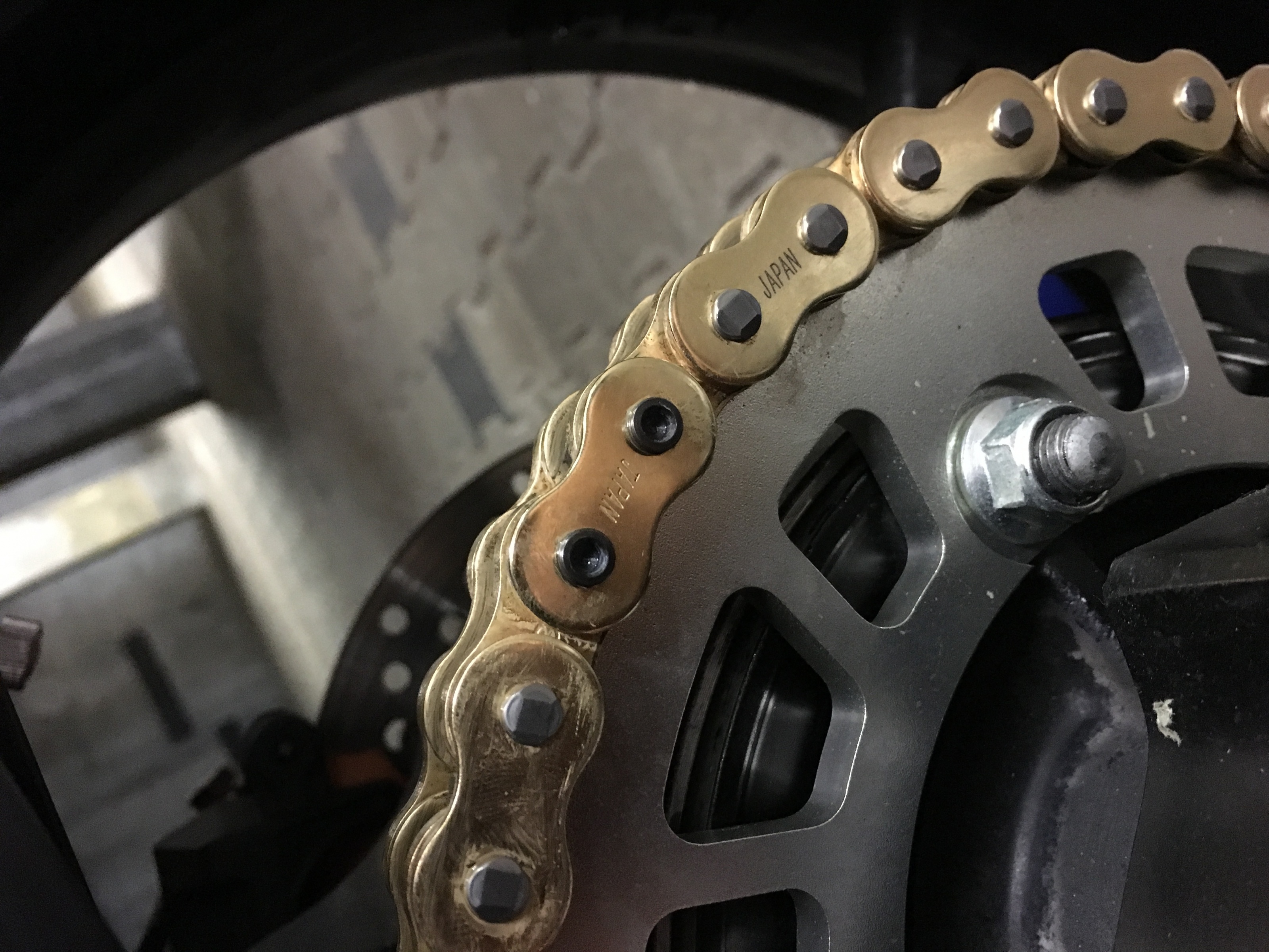

habe gestern mein neues DID Kettenkit eingebaut. Kette ist eine DID 525ZVM-X.
Jetzt ist mir nach dem vernieten aufgefallen das eines der Kettenglieder am Kettenschloss
sich schwere bewegen lässt wie die anderen. Soweit ich sehe stimmt die flucht mit den anderen Außenlaschen überein.
Die Nieten wurden auf 5,7mm aufgeweitet. Also dürfte es an zu fester vernietung nicht liegen.
Die Außenlaschen wurden mit dem Kellermann Nietwerkzeug aufgeschoben und vernietet.
Sollte ich nun ein neues Kettenschloss verbauen oder kann man das etwas frei gängiger bekommen?

Hier mal Bilder.

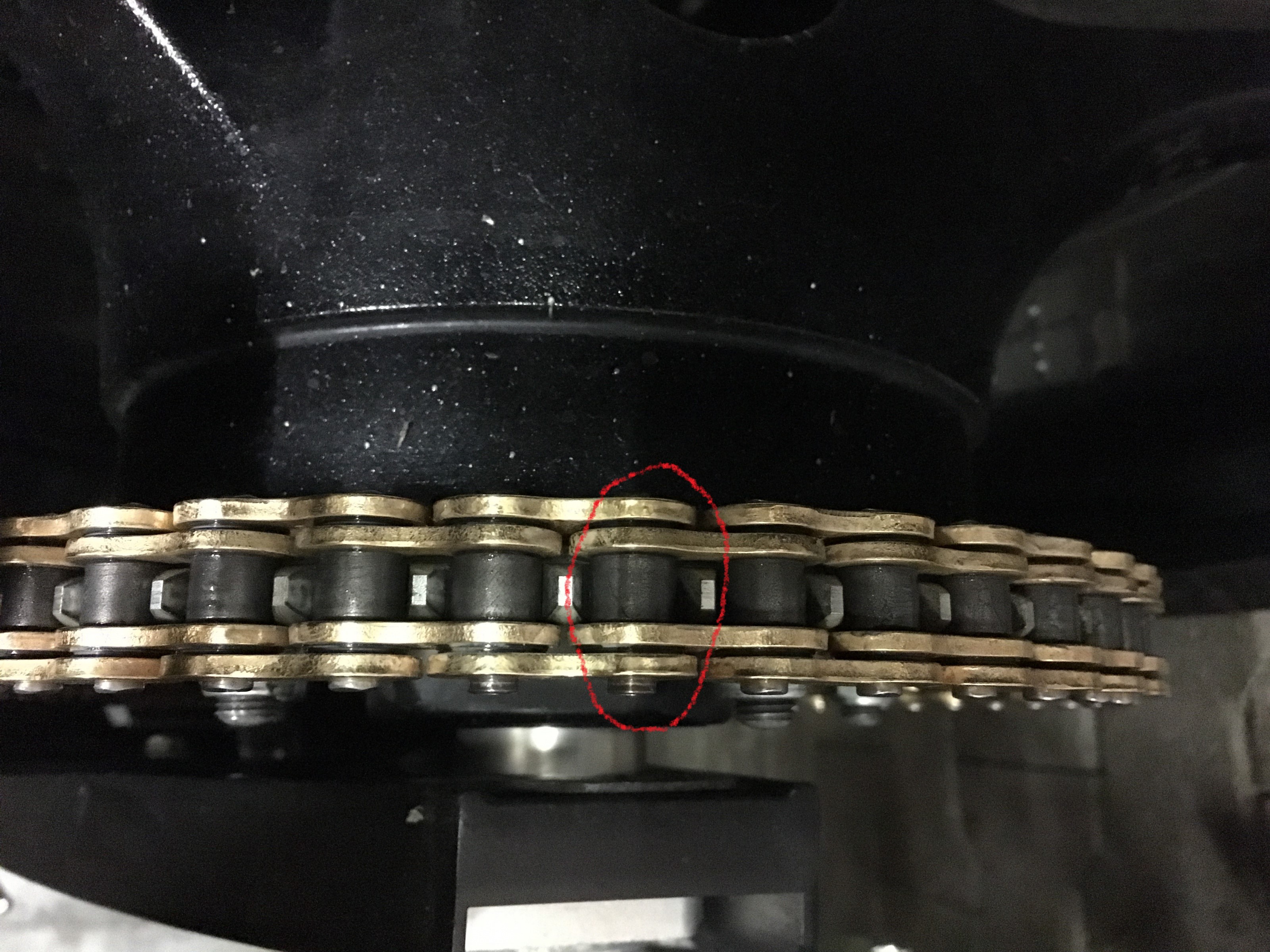

Hier mal rot eingezeichnet. Hab aber eben nochmal geschaut. Also ich kann es ohne großen Kraftaufwand nach oben und unten bewegen. Ist jetzt nicht so als wär es komplett fest. Das linke Glied geht nur noch etwas leichter.
Was meinst du zur vernietung?

ok, ich nehme an das du erkennst ob es nun "fest" ist, oder nur etwas fester. Wenn sich das Kettenglied so leicht/einfach bewegen lässt dürfte alles i.O. sein. Den Niet hast du ja anhand der vorgegebenen Bemaßung kontrolliert und bist da auch maßhaltig. Ich schätze nach ein paar Metern ist da nichts mehr schwergängig.

Fest wäre bei mir wenn es sich komplett nicht bewegen liese bzw. mit sehr viel Kraftaufwand.
Ja habe mit dem Messchieber nachgemessen. Wie sehen die Nieten optisch für euch aus?

Also sieht das alles normal für euch aus?
Schwingspule
Schwingspule
27.08.2015
1.164
Nds
s. Signatur
Optisch ja.
Ich verniete Ketten immer nach Drehmoment mit dem Kellermann und nicht nach Außendurchmesser des Bolzens. Bisher fahre ich damit sehr gut und es gab noch nie Probleme. Vielleicht wäre das ja was für dich für die Zukunft...
