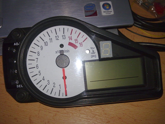

Die von Nitro Chris geposteten GIPRO sind einwandfrei! Schnell und einfach zu montieren. Ich hatte auch ein Modul in meiner 1000er K1. Am besten ist das Teil links neben dem Tacho zu montieren. Video
------------ Dieser Beitrag wurde um 19:30 geschrieben, der vorherige um 19:23. ------------​
P.S. Es wird nur unter dem Tank eine Steckverbindung getrennt und das Modul mit passenden Steckern dazwischen gesteckt. Die Stromversorgung hatte ich parallel auf das Standlicht geklemmt, d.h. die Ganganzeige hat nur Strom gezogen, wenn die Zündung an war.

Wenn schon was verändern dann richtig :D ich brauche keine Kommandozentrale über dem Geweih :D
Racer Rico
Racer Rico
08.10.2011
653
Obertshausen[Zentral Gixxer]
GSXR 1000 k6
Also deine Lösung hätte sich Suzuki auch selbst ausdenken können. Sieht super aus und passt perfekt. ;)

@blumenpflücker.. sieht echt genial aus gute lösung :)
mhhh.. danke leutz:) habt mir schon weiter geholfen :)

Ich habe an meiner 600 K 2 auch das Gipro und kann es nur empfehlen. Ab und an gibt es schonmal Fehlinformationen aber zu 99% funktioniert es perfekt. Meine Anzeige ist mit Klettband an der linken Seite vom Tacho befestigt und somit jederzeit ab zu machen. Haelt aber bombig.
Also klar zu empfehlen.
