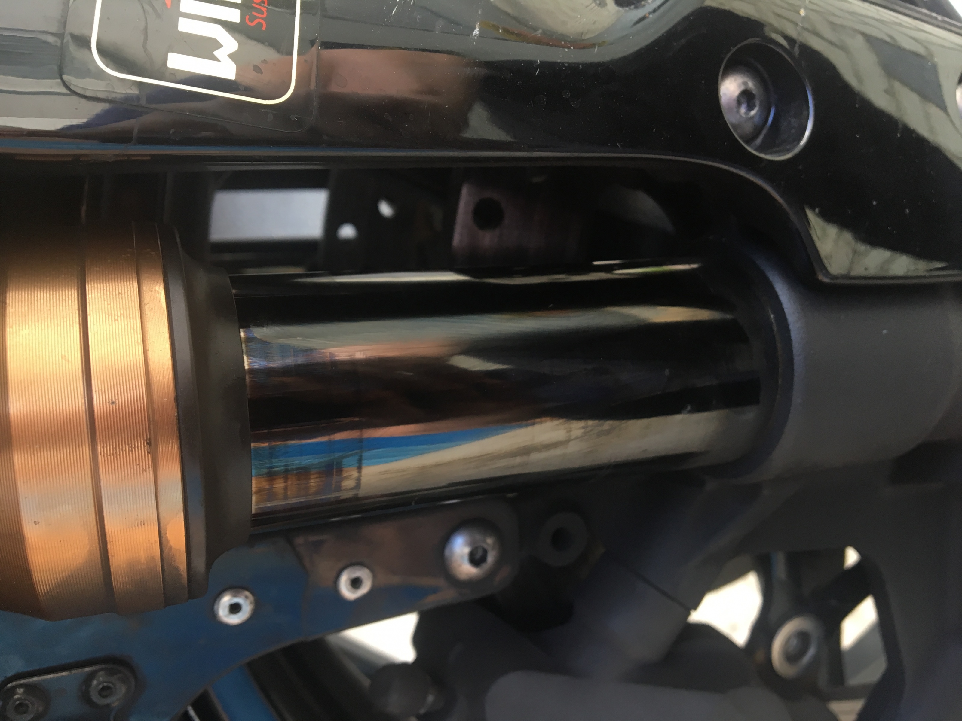

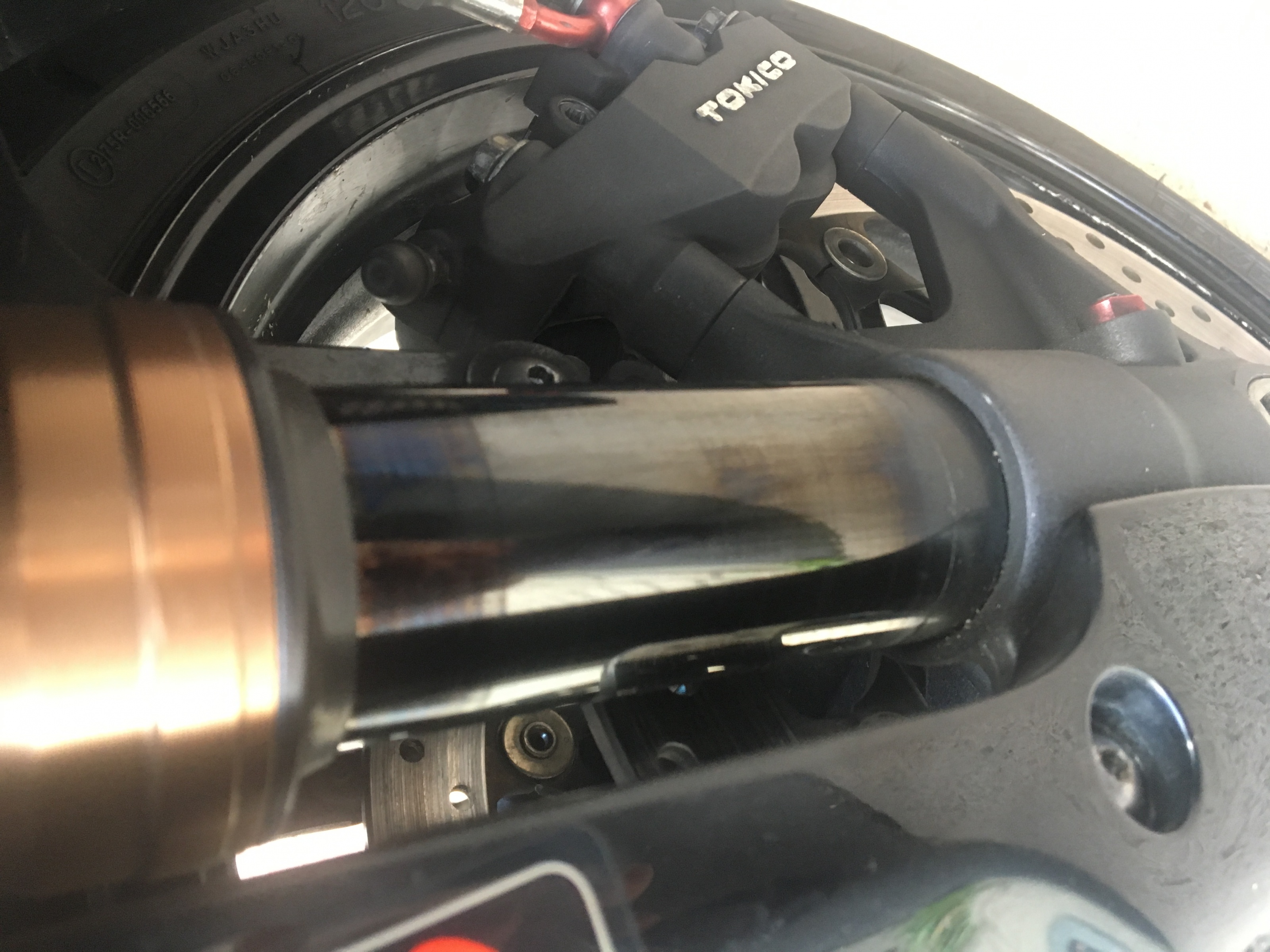

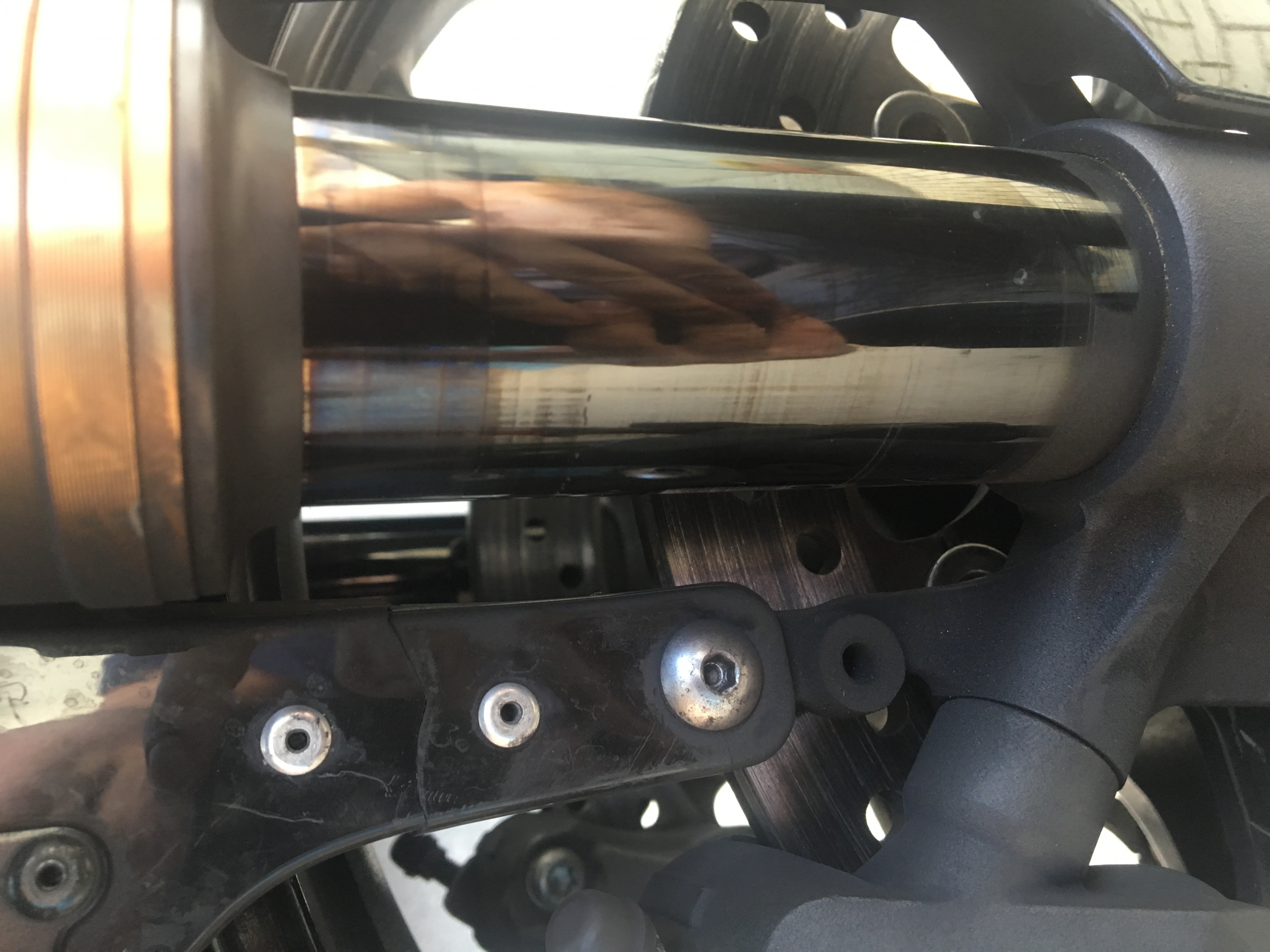

Hallo zusammen,
ich habe mir kürzlich eine Gsx-r 1000 K6 in Schwarz/Matt gekauft.
Auf der Gabel sind schlieren zu sehen, es fühlt sich aber nicht ölig an.
Der Vorbesitzer hat erst die Simmerringe tauschen lassen.
Ist das so normal bei der K6?
Vielleicht kann mir hier jemand was dazu sagen?

Sieht alles völlig normal aus...

Finde es auch normal. Bei meine 1000er K6 konnte man so ab 25tkm langsam eine Abnutzung der Beschichtung erkennen

Ist das schwarz glänzende nicht so eine DLC Beschichtung?

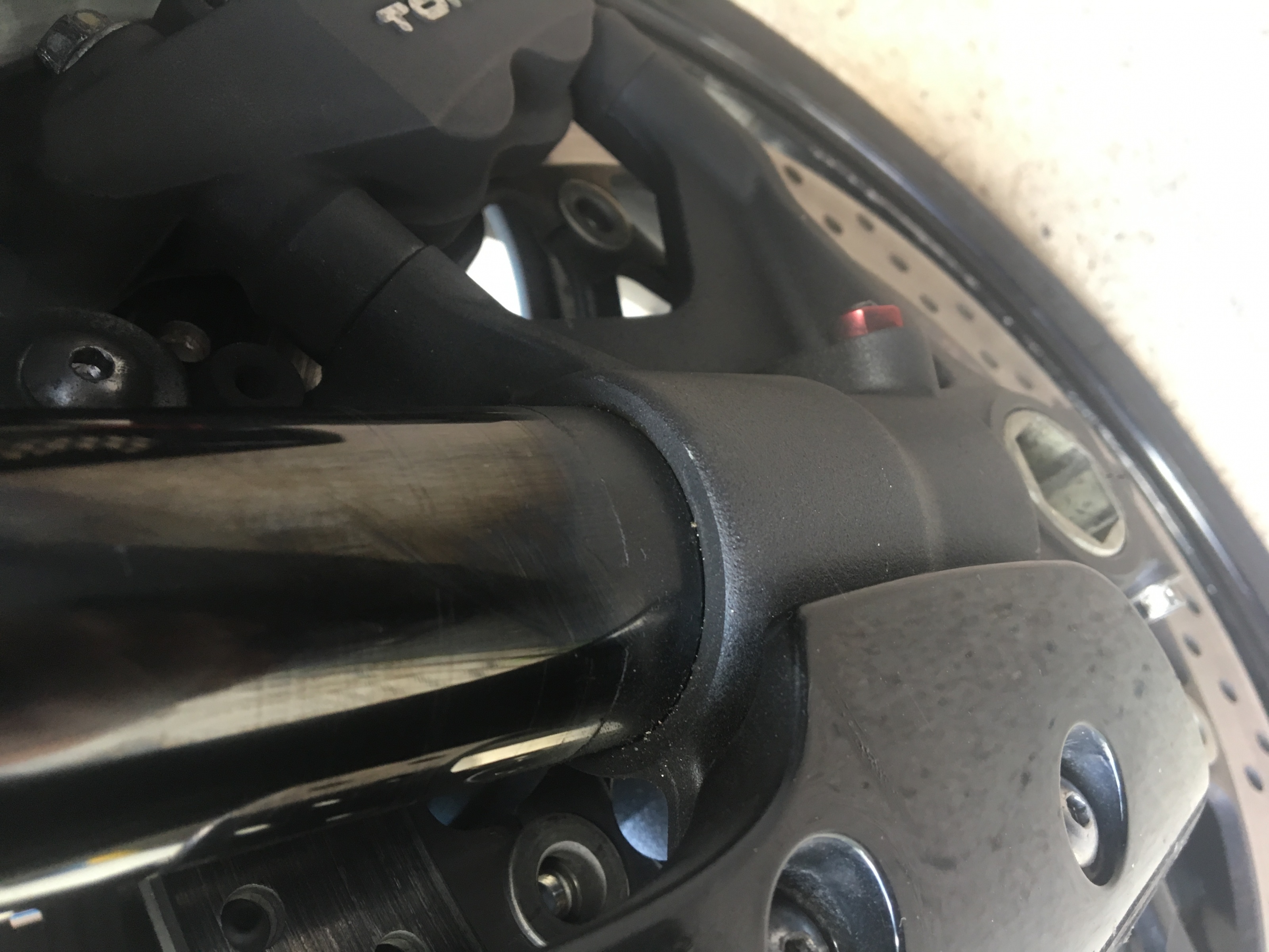

Unproblematisch, aber die Gabel verliert an den Simmeringe nach dem Bild zu urteilen, bereits leicht Öl. Mal richtig sauberwischen und ne grössere Runde fahren. Da darf kein Ölfilm stehen.

und vllt. den vorderen Fender löten oder kleben :)
Den Riss habe ich auch erst auf dem Bild gesehen, ich werde mir wohl einen gebrauchten Fender holen oder es so lassen.
Der Vorbesitzer hat die Simmerringe erst vor ca. 500 Km wechseln lassen. Die Rechnung von Suzuki habe ich.
Wenn man drüber wischt wird der Lappen nicht wirklich schwarz und es fühlt sich auch nicht ölig an.
Das habe ich mich auch gefragt.
Die Maschine hat 18 tkm, wurde aber zum Teil auf der Rennstrecke gefahren und hatte einen Rutscher mit Rennverkleidung. Es sind Federn von Wilbers verbaut.

Fender is doch genietet. Was soll da noch passieren? Da is kein Öl(wo man sich Gedanken machen muss) auf der Gabel. Das ist nur der Film der immer da ist. Sieht bei meinen beiden Gixxen auch so aus. Alles gut.
Nach einer längeren Ausfahrt, sah die Gabel gut aus.
