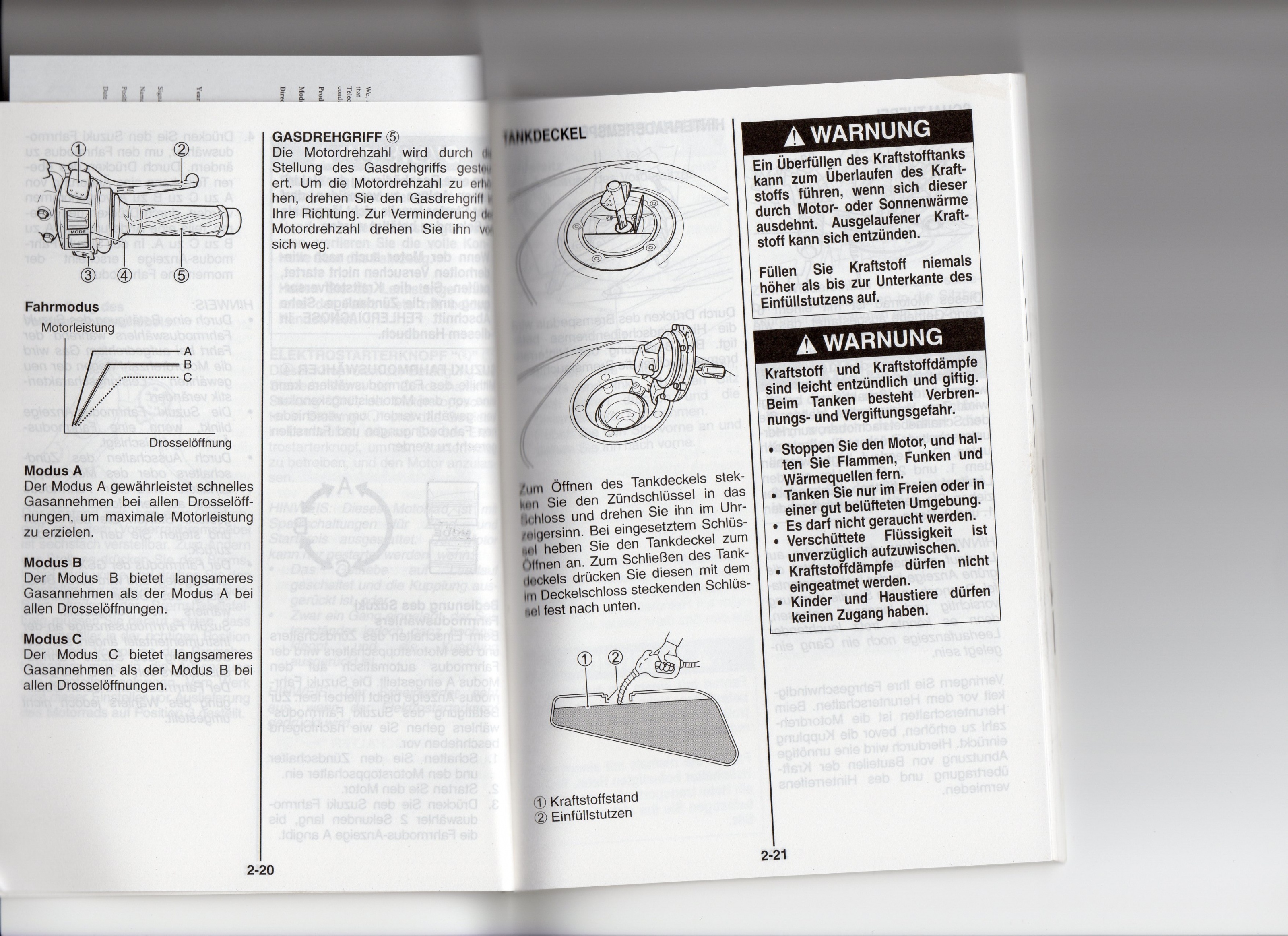

Ich habe zu meiner Suzi kein Fahrerhandbuch, da ich das Motorrad als reines Rennstreckenmotorrad gekauft habe. Wenn ich die Zündung einschalte, dann zeigt der Modus weder A noch B noch C an. Muß ich um die volle Power der Suzi zu bekommen nun den Modus A wählen? In welchem Modus ist die Suzi wenn nach dem einschalten der Zündung kein Modus angezeigt wird? In diesem Zustand habe ich das Gefühl, dass sie das Gas nur sehr zäh annimmt.

Wenn du Zündung anmachst ist immer A drin, also nix gedrosselt.
Das dort nix angezeigt wird wenns Moped aus war ist normal, einen der beiden Knöpfe gedrückt halten, dann wirds angezeigt.

Moin also wenn Du das Motorrad neu startest bist du immer auf VOLLER POWER also brauchst Du gar nicht auf A stellen aber hier noch jpg048.jpgmal ein Bild aus dem Handbuch

Das mit dem leeren Powermodus-Feld nach dem Anlassen stört mich bei meiner 1000er K7 auch! Ich gehe davon aus, dass da auch immer A drin ist obwohl nichts steht und wenn man die Taste 2 Sekunden drückt dann erst "A" erscheint!
