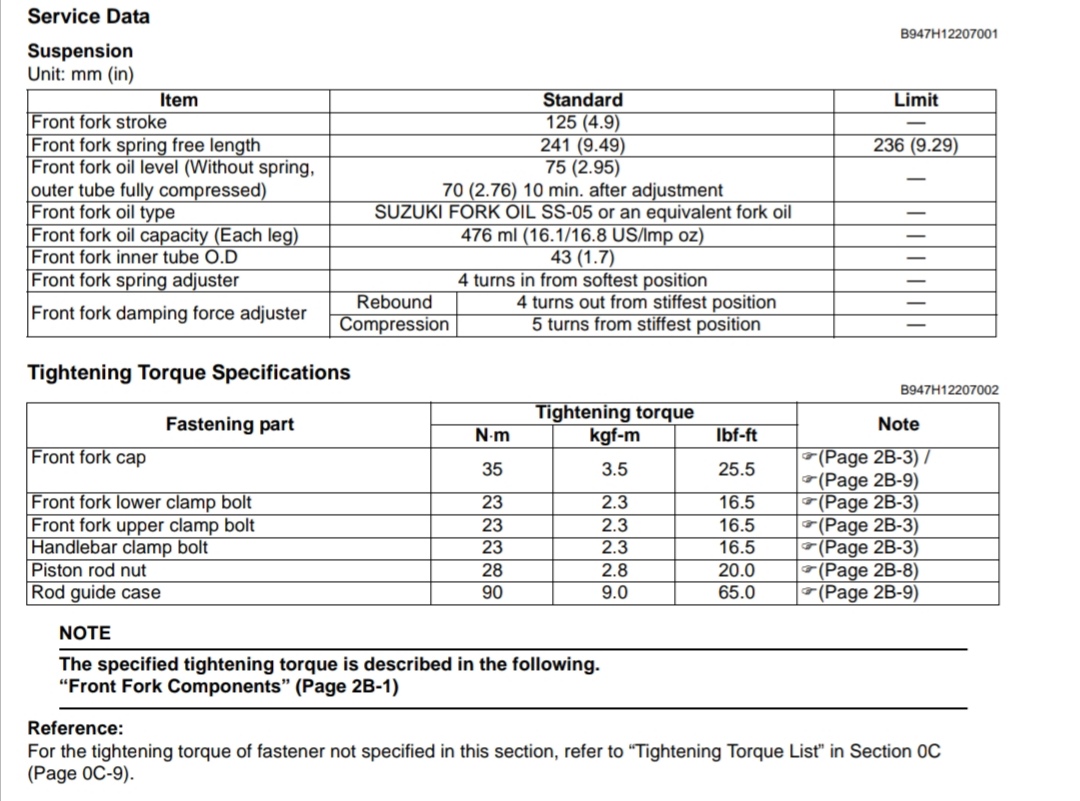

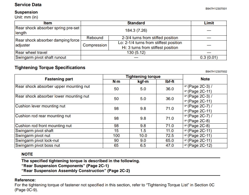

Hallo werte Gemeinde,
kann mir jemand Tipps geben, wie man die Showa Gabel grob einstellt?
Mir ist bewusst, dass das professionell gemacht werden kann/sollte.
Dennoch erzielt man einigen Richtwerten schon brauchbare Ergebnisse.
Ich selbst bin 1,84m und 110kg (ach du Scheiße) schwer.
Der Vorbesitzer war 1,70 vielleicht und kam mit Mühe auf 70kg.
Hilft mir einer?
SG Benjamin

Ich hab letztes Jahr mein Fahrwerk, vom Profi, auf mich (1,87m u. 105kg) einstellen lassen, da ich selbst keinerlei Ahnung davon habe. Vielleicht kannt Du mit den Werten etwas anfangen.

Werkseinstellung ist:

danke euch!! Damit kann ich was anfagen!
