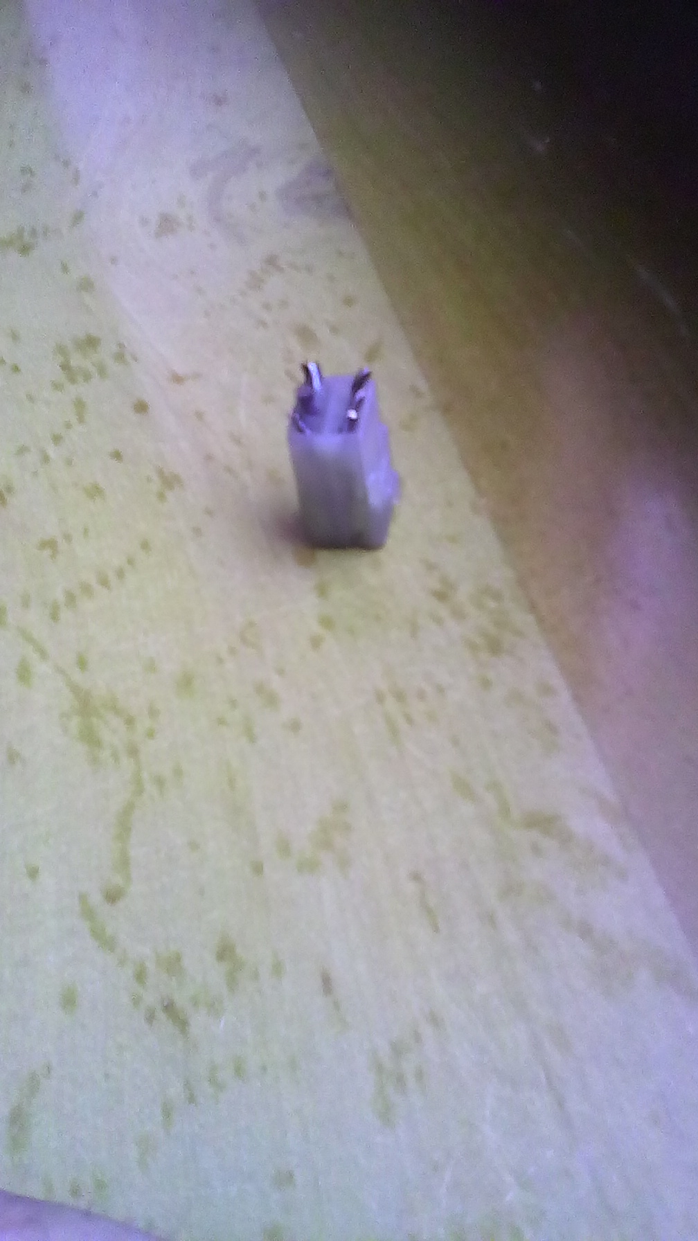

Noch eine Frage was steuert das blinkerrelais alles?
7 Kontakte nur für blinker....??

Ich kenne die alten Kisten nicht, aber bei der K9 3/4 ist im Blinkertelais die benzimpumpe dabei...oder war’s der Anlasser?!?... egal, wichtig war’s.
Klingt mir aber nach nem kurzen im Scheinwerfer-/Kabel / Stecker

moin,
also habe eben nochmal gemessen und geprüft.
beide scheinwerferbirnen gehen(12volt direkt)
wenn ich mit dem voltmeter an den steckern messe kommen auch 12 volt raus...bei fernlicht betätigung auch dann...
ich bestelle jetzt auf verdacht hin ein neues blinkerrelais....die 13€ werde ich verkraften wenn es das nicht war...
ja du hast recht , wenn ich das relais abziehe geht keine benzinpumpe anlasser mehr...also hängt da noch mehr dran als "nur" blinker.
in der wartezeit messe ich nochmal ob irgendwo ein kurzer drin ist

Nochmal Hallo,
Also habe im Moment beide stecker von den Birnen ab.....es leuchtet nur das kleine standlichtbirnchen...hinten geht alles.
Wenn ich jetzt den blinker oder auch warnblinker betätige blinkt das standlichtbirnchen......und display geht alles aus bis auf das neutral lämpchen.
Die blinker vorne gehen gar nicht aber hinten geht alles........kann es ja das Relais ja doch nicht sein !?!?!?!?
