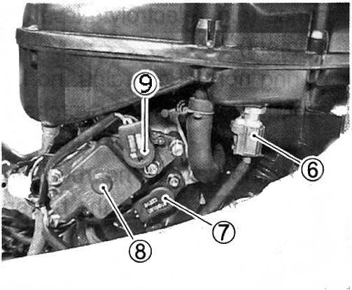

Foto (sieht quasi bei allen Gixxen irgendwie gleich/ähnlich aus):
Ich hoffe damit kannst du schonmal was anfangen. Falls weitere Fragen auftauchen, dann immer her damit! ;)

Also erstmal vielen Dank für deine schnelle Hilfe!!
Haben das jetzt alles mal gecheckt und von den Kontakten etc is nix kaputt, sind mit nem Spannungsmesser dran, haben alles nach der Reperaturanleitung gemacht und kontrolliert.
Da Hilft wohl jetzt nur noch Werkstatt....
Bei Start flattern die Drosselklappen ganz komisch. So als ob er beim Hochfahren "Null" nich mehr findet. Im Normalfall würden die Klappen ja einmal ganz auf gehn und dann wieder zu auf "null". Jetzt gehen Sie aber nur halb auf und bleiben nicht auf zu stehen sondern "suchen" noch weiter und fangen deshalb an zu flattern.
Wenn man während dem Start jetzt aber mit dem Killswitch den Maschine mit im Hochfahren einmal an und wieder aus macht, fahren auch die Klappen ganz normal...
Fehler C14, C21 (Benzinpumpe is abgeklemmt) und C29 leuchten jetzt auf.
Sind mit unserm Latein am Ende. Wird am Dinestag in die Werkstatt gebracht.
