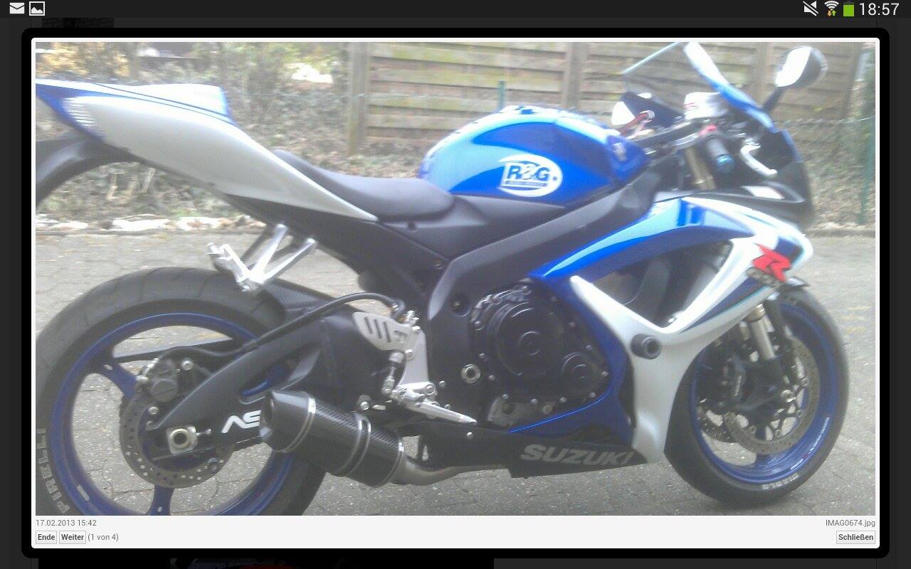

ich würde ihn gerne so montiert haben wie er auf dem bild ist. ist aber iwi nicht möglich... keine chance.

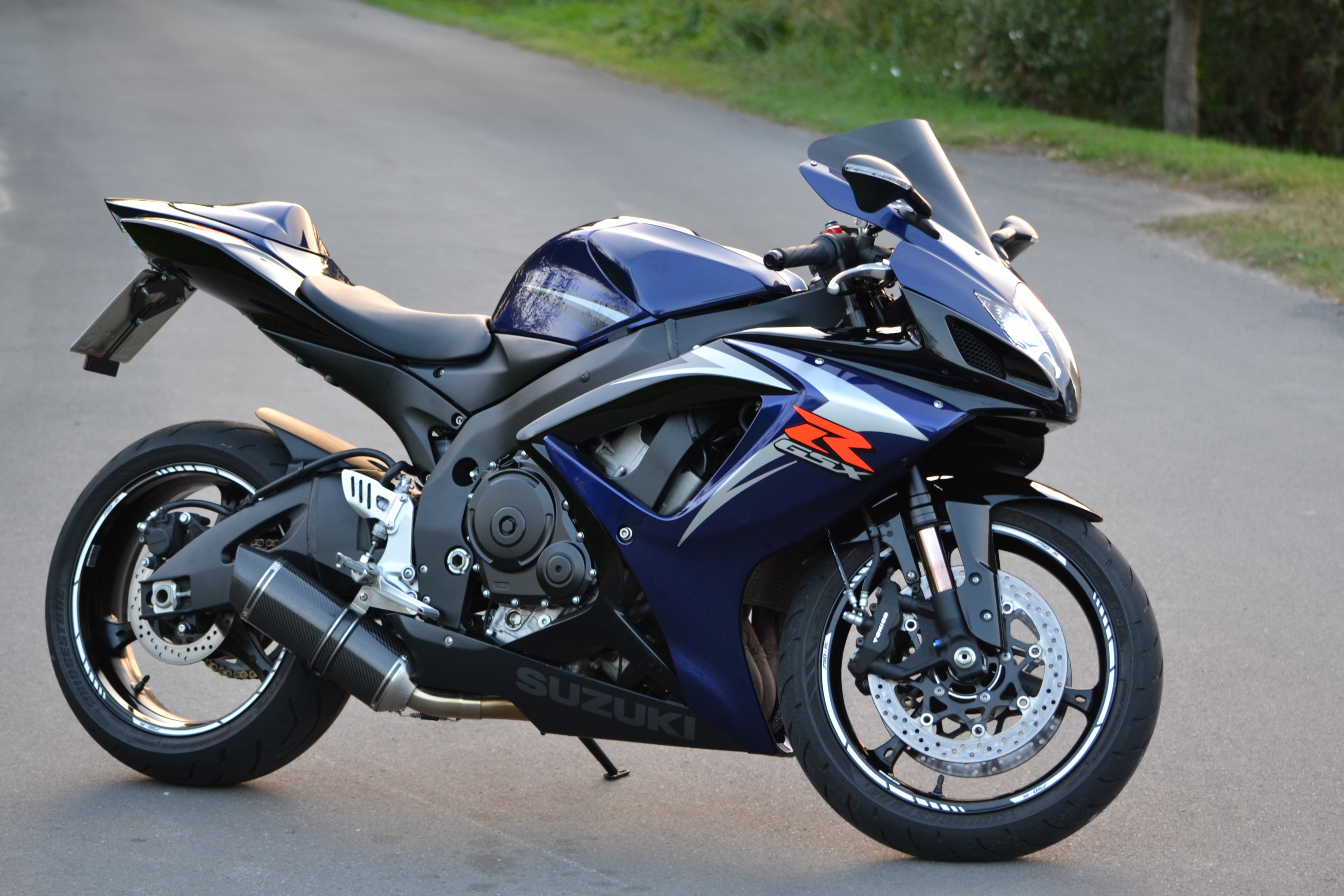

so sollte er ja eig. sein : 10359070_876457129049136_6000451940359707265_o.jpg
is auch die schelle ganz anders montiert ( ganz unten ) gibt bei mir keine möglichkeit die so zu befestigen...

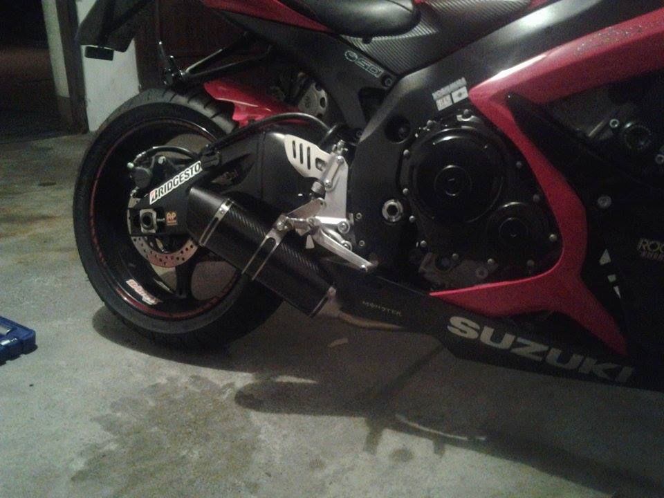

und so siehts montert aus.. also nich ganz so extrem weit weg nach hinten gezogen, aber fast 10457710_876457049049144_5493633958826908625_o.jpg

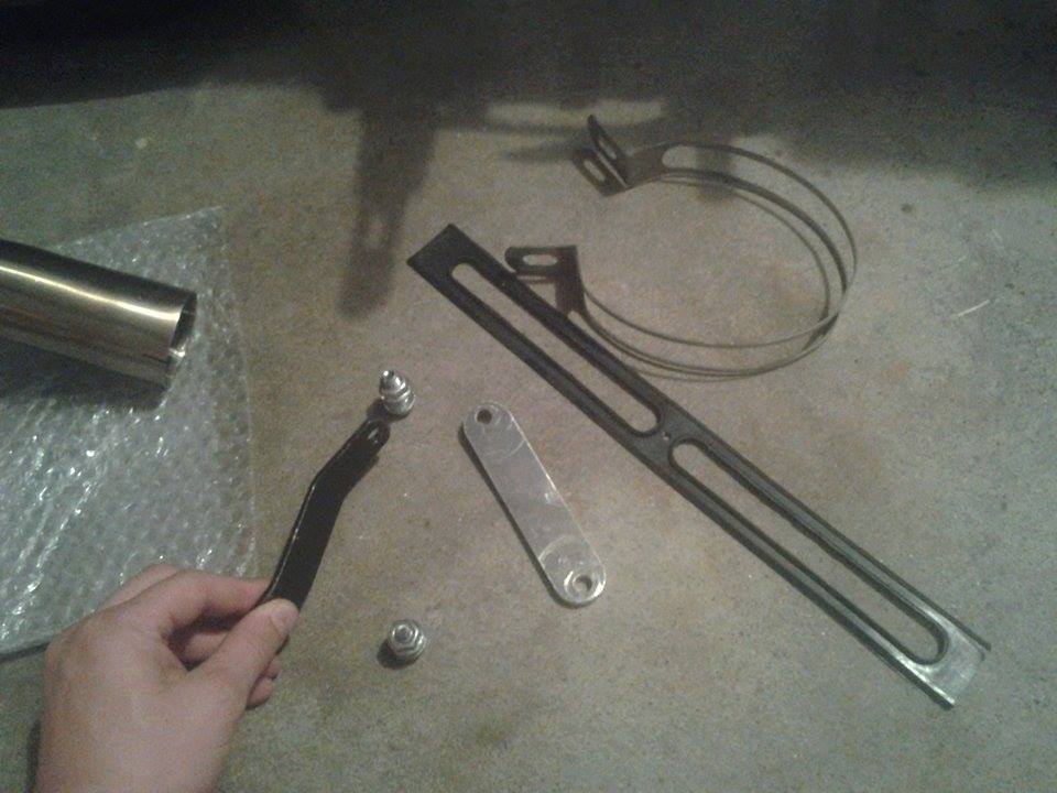

und hier das montage material 10383111_876457015715814_5818130035124659870_n.jpg

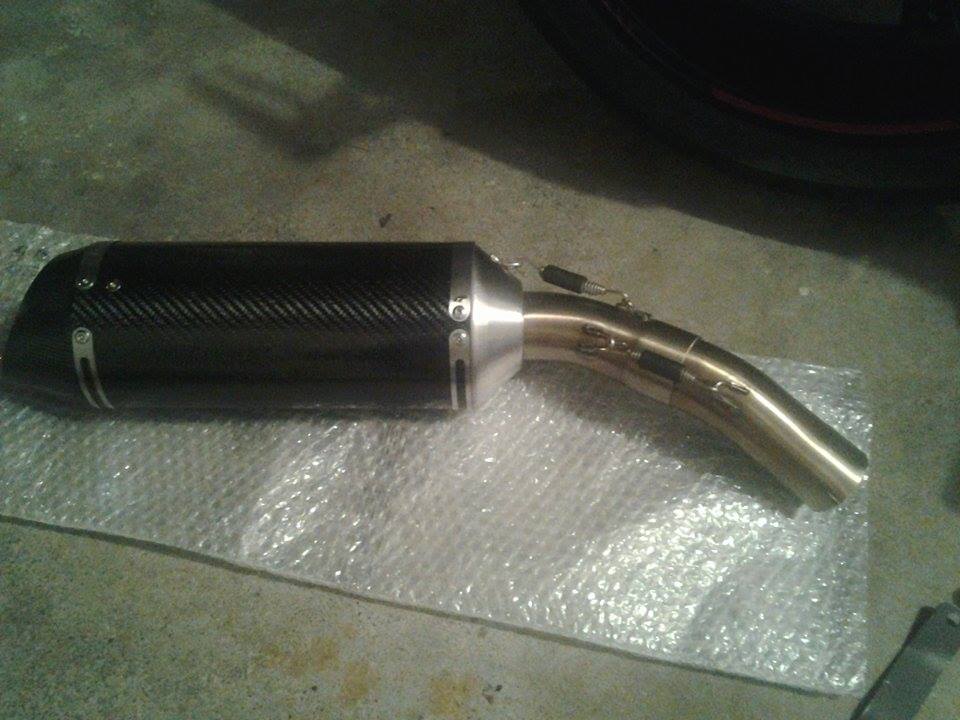

und der pott selbst it den 2 rohren 10445116_876456962382486_4322502630126396659_n.jpg

Was mir zuerst auffällt: Die Befestigungsschelle des ESD ist auf deinem Wunschergebnissbild fast am Rand des ESD montiert! Bei dir und auf dem Bild mit der blau-weißen Gixxer ist es eher mittig angebracht! Außerdem sieht sie anders aus!

Ich würde nochmal die Federn lösen und den Auspuff mit Zwischenrohr mit dem Krümmer verbinden (also nicht verschrauben oder mit Federn verspannen, nur aufstecken)
Dann kannst ja durch drehen des Auspuffs auf dem Zwischenrohr und durch drehen des Zwischenrohrs an der Verbindung zum Krümmer den Winkel anpassen (Wie steil er steht und wie weit er an der Schwinge vorbei geht)
Das würde ich erstmal so weit probieren wie möglich und schauen ob das gewünscht Ergebnis hinbekommst. (Müsste eigentlich weil es bei dir ja nicht so schlecht aussieht)
Falls ja wird man auch die Halteschelle so montieren können da sie ja flexibel auf dem ESD hin und hergeschoben werden kann.

Jetzt hab ich aber auch deine Teile auf dem Foto gesehen und frage mich ob es vielleicht nicht reicht wenn du das silberne Zwischenstück nimmst, das ist ja etwas kürzer als das schwarze was du benutzt hast.

Das problem liegt anscheinend an diesem alu stück, welches an der raste und an dr schelle am pott befestigt wird.
Hab jetzt den fall fresco geschildert und die meinten folgendes:Die Andere Platte ist von fresco.
Wir haben das auf Alu geändert, die Maße stammen von einem Kunde.
Wir können die Platte ändern, das wir aber erst am Montag möglich sein. Können Sie sich als Behelf die Aluplatte erstmal bohren und absägen?
Sie müssten mir dann die Maße mitteilen für de geänderte Platte.

Hab ihn jetzt mit ner selbst gemachten halterung fest gemacht. Sieht alles so aus, wies soll.
