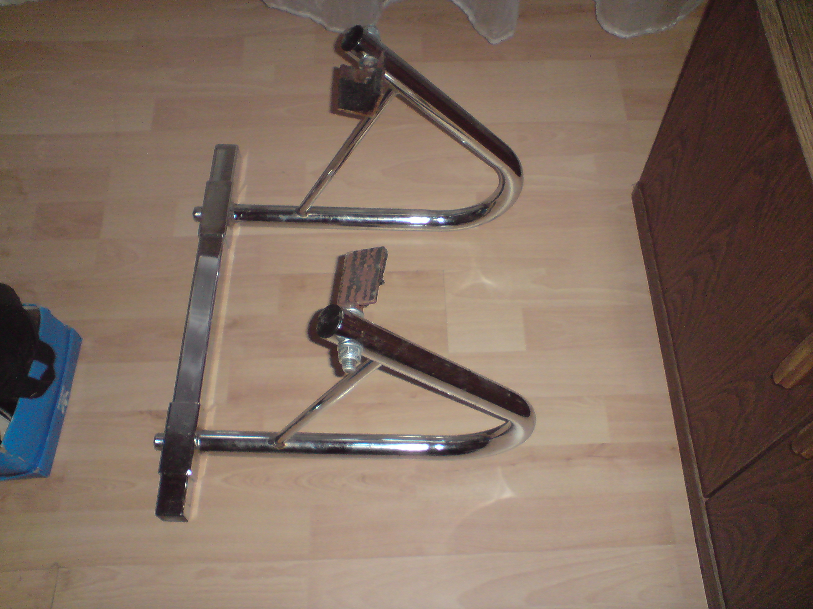

Ich bin ja erst frischling in Sachen Motorrad und deswegen 2 , vielleicht simple, Fragen
Wie benutzt man diesen Sch*** klappst?nder den ich bei meinem Mopped dazu bekommen hab? das ist nur so ein Rohrrahmen und ich bekomms nicht hin den da drunter zu basteln das sie drauf steht

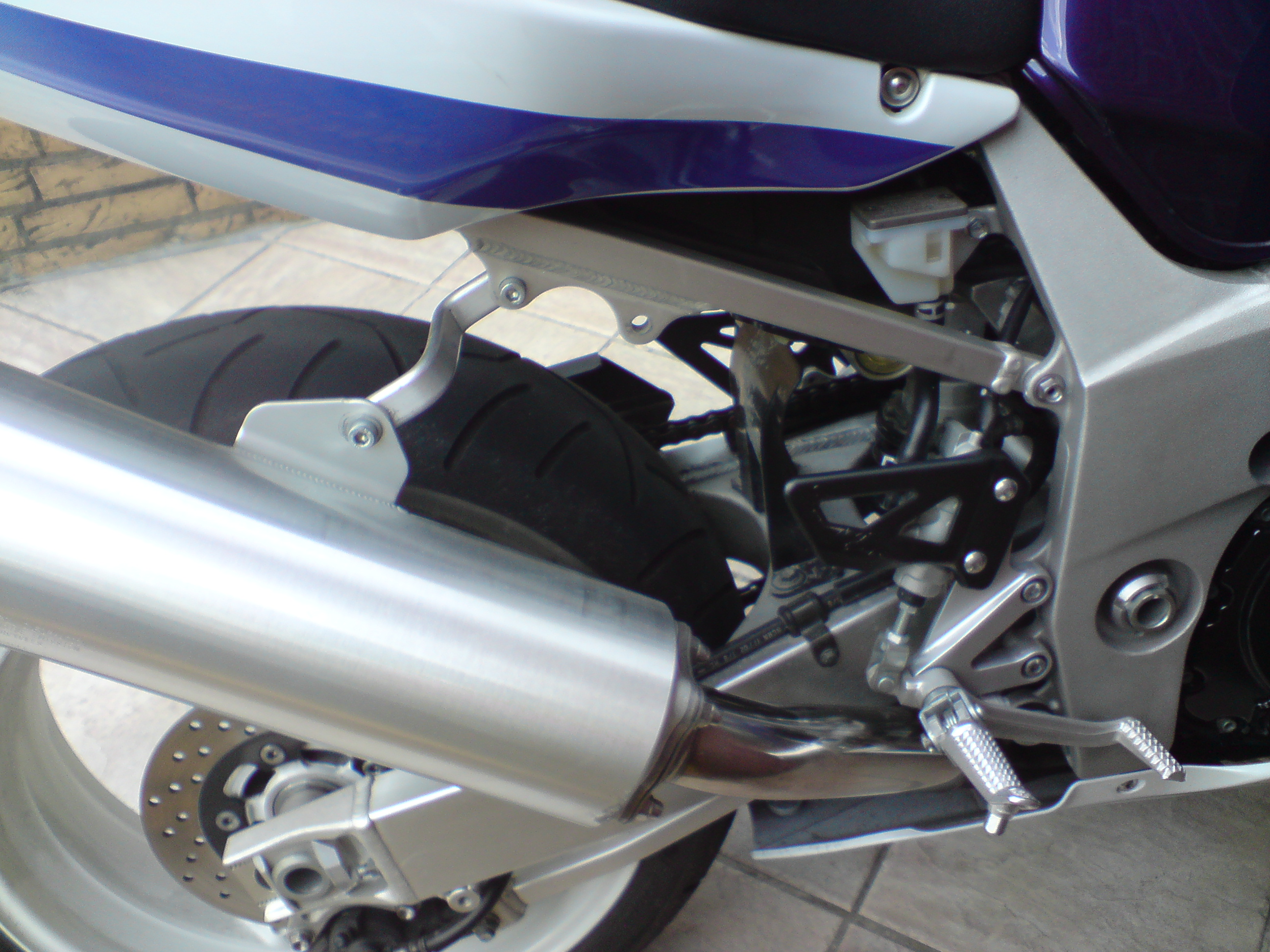

Mein Mopped hat vom Vorbesitzer ne Tieferlegung verpasst bekommen. Heute wollte ich die Fussrasten anbauen aber die auf der rechten Seite passt nicht. Da ist ja noch eine dritte Bohrung mit ner Gummi lagerung wo der Auspuff dran geschraubt wird dran aber der Auspuff h?ngt zu hoch und eigentlich auch zu weit am Motorrad.
Was mache ich falsch?

und was den St?nder angeht.....ja ist das ein St?nder f?r die Schwinge mit Rollenaufnahme oder zum Auflegen ....
oder ist das vielleicht ein Wernerst?nder f?r die Schwingendrehpunktaufnahme???
auch hier w?rde ein Bild hilfreich sein.....

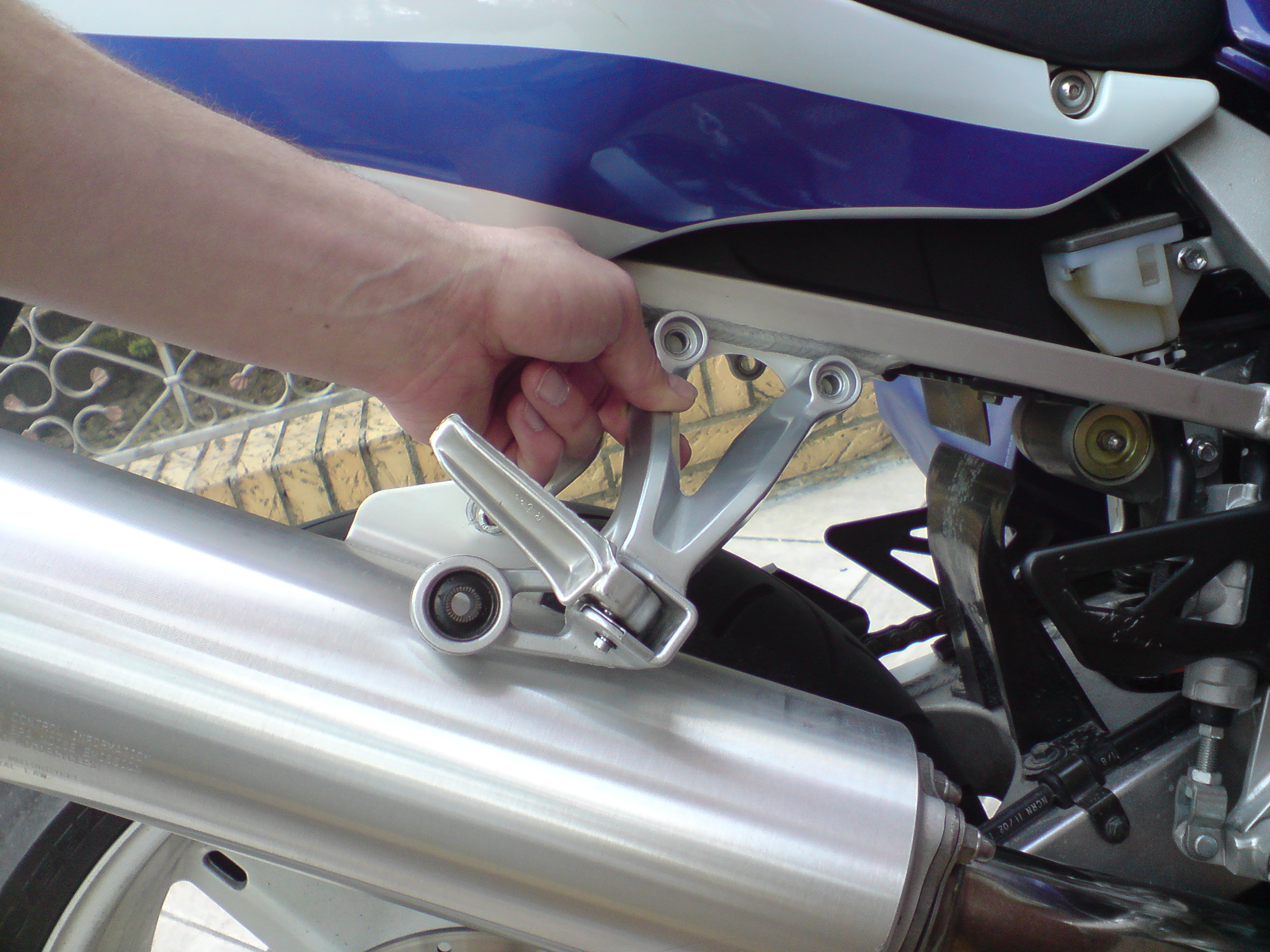

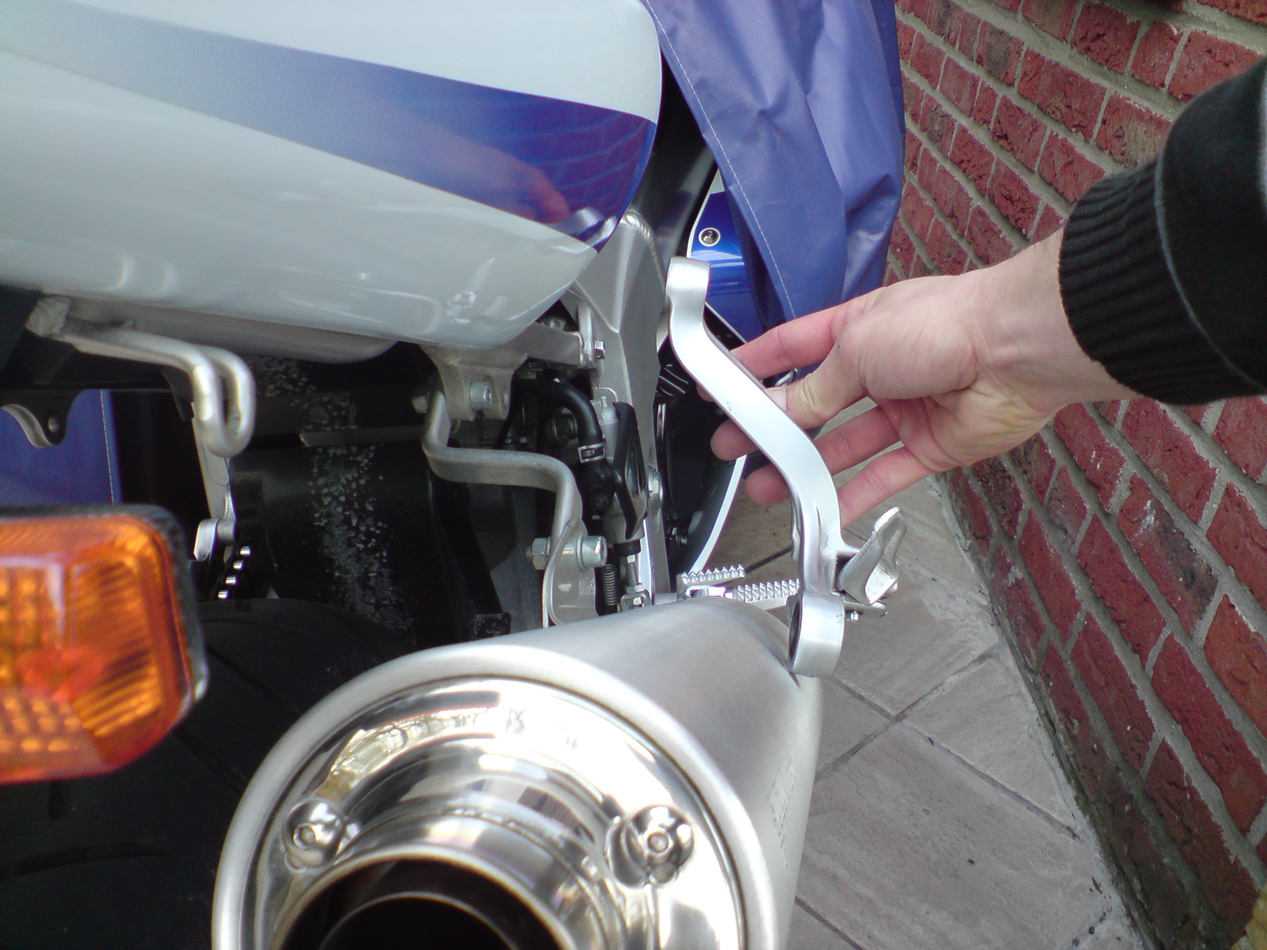

ja hoffe da seht ihr mehr drauf
die auspuffanlage ist original aber das motorrad hat ne tieferlegung eingetragen
es sollen auch die original fussrasten f?r den sozius verbaut werden

also ich meine du musst dich hier zwischen Tieferlegung und original Rasten entscheiden. Der Abstand zwischen Heck und Auspuff hat sich hier durch die Tieferlegung logischerweise verkleinert, so dass der Hintern auch n?her zum Boden kommt :) Deswegen der selbstgemachet Halter und nicht nur wegen der entfernten Rasten.
Oder du kennst jemanden der dir den Kr?mmerwinkel darauf anpassen kann, was ich mir schwer vorstelle.
Beim St?nder musst du, von hinten betrachtet, die schwarzen, gummierten Winkel bis an die Befestigungspunkte f?r die Racingadapter ranschieben und dann das Vierkantrohr zum Boden hin dr?cken. Wenn du aber sowas noch nie alleine gemacht hast, w?re es gut jemand weiteren zur Hilfe zu rufen. Mit bissle ?bung geht das dann auch alleine :D

die Aussage von Viti, das die Raste nicht passt wegen des tieferlegens ist "FALSCH"
beim tieferlegen werden nur andere Umlenkhebel zwischen Federbein und Schwinge verbaut, die keinen Einfluss haben auf die H?he oder Tiefe der Auspuffanlage etc.
Der Vorbesitzer wird das Zwischenrohr im Winkel ver?ndert haben....zB durch trennen und wieder zusammen schweissen im Bereich der Fahrerfussraste.....
das Problem an der Sache ist jetzt aber das man das Zwischenrohr nicht einfach tauschen kann wie bei einer GSXR1000 weil der Kr?mmer der 600er bis zum Topf aus einem St?ck besteht.
Empfehlung: wenn Du Das Moped noch nicht lange hast, w?rde ich zum Verk?ufer gehen, wenn Privatperson, w?rde ich erstmal Fragen warum er Dich davon nicht in Kenntnis gesetzt hat das er an der Auspuffanlage manipuliert hat....vielleicht k?nnt Ihr Euch einigen ....zB einen Kr?mmer bei Ebay kaufen und verbauen damit die Rastenanlage wieder passt.....
wenn es ein H?ndler ist.....Karre auf den Hof stellen und machen lassen ....wie er das dann macht ist ja sein Ding.....

das ist mir soweit auch klar. Wenn du genau liest, habe ich auch geschrieben, dass das Heck tiefer kommt, somit k?nnte auch der Winkel nicht mehr stimmen.
Oder willst du sagen dass die Sitzh?he indentisch ist vor nach der nach Tieferlegung? Dann brauch ich die ja nicht mehr ;)

bei einer Tieferlegung wird nur der Winkel der Schwinge zum Rahmen ver?ndert.....
am Rahmen sind montiert Motor, Auspuffanlage, H?cker etc. also ver?ndert sich keine Baulage dieser Teile zueinander!!!!:nono:
ergo, ist die Auspuffanlage ver?ndert worden!!!

Ich wei? nur, dass wir damals ein ?hnliches Problem hatten, als wir ne Fazer um 8 cm nach unten bringen mussten. Damals wurde auch das Ferderbein mitgetauscht und erst als die Auspuffhalterung gel?st wurde, lie?en sich die Teile zusammen schrauben.

das kann schon stimmen was Du sagst....weil dann die Kr?mmeranlage auf der Schwinge aufgelegen ist...was aber bei den handels?blichen Tieferlegungss?tzen nicht paasiert....und wenn ja, steht dies in der ABE....den auch Tieferlegungss?tze bed?rfen einer ABE !!!!
