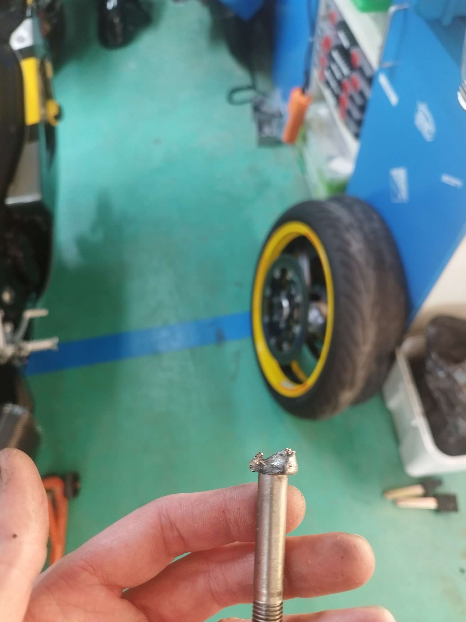

...Da ich euch gerade hier zusammen habe, und nicht extra ein neues Thema starten möchte....
Damit sowas wie unten nicht nochmal mit den Bremssattelschrauben passiert.... müssen diese aufjedenfall weg.
3 von 4 gingen raus mit rostlöser und wärme und schlagschrauber, die 4te kostete mich 1 Stunde meiner Lebenszeit ...
Wie kann man innen sechskant für solch ein Drehmoment verbauen :keule:

2mm wird wohl nichts ausmachen.
Titanschrauben sind halt wesentlich leichter, du solltest aber bedenken, dass an Bremsanlagen nur die Original Schrauben verwendet werden dürfen.
Stört sich einer dran, kann es Ärger geben.
Will man solche durchgedrehten Inbusschrauben lösen, kann man eine Mutter aufschweißen, das erhitzt auch kurz die Schraube stark, wobei sie dann nach dem abkühlen meist recht leicht ausgedreht werden kann.
Man kann auch eine Rohrzange nehmen, solch einen halben Meter langes Teil, damit fasst man den Kopf, was meist am einfachsten und schnellsten geht, damit kann man eine sehr viel höhere Kraft übertragen als mit einem Inbus.
Alu heiß machen und Kriechöl dazu ist halt anzuraten, bevor man die Schraube abreißt oder die Gewindegänge im Alu.
Sind die Gewinde im Alu zu oxidiert, dringt aber kein Kriechöl ein um ein losbrechen zu erreichen.
Die Originalschrauben werden mit 39Nm (ohne Gewähr) laut Handbuch angezogen, das ist nicht viel.
Meine eigenen ziehe ich mit weniger an, das geht aber mit mir heim und ist keine Empfehlung für andere.

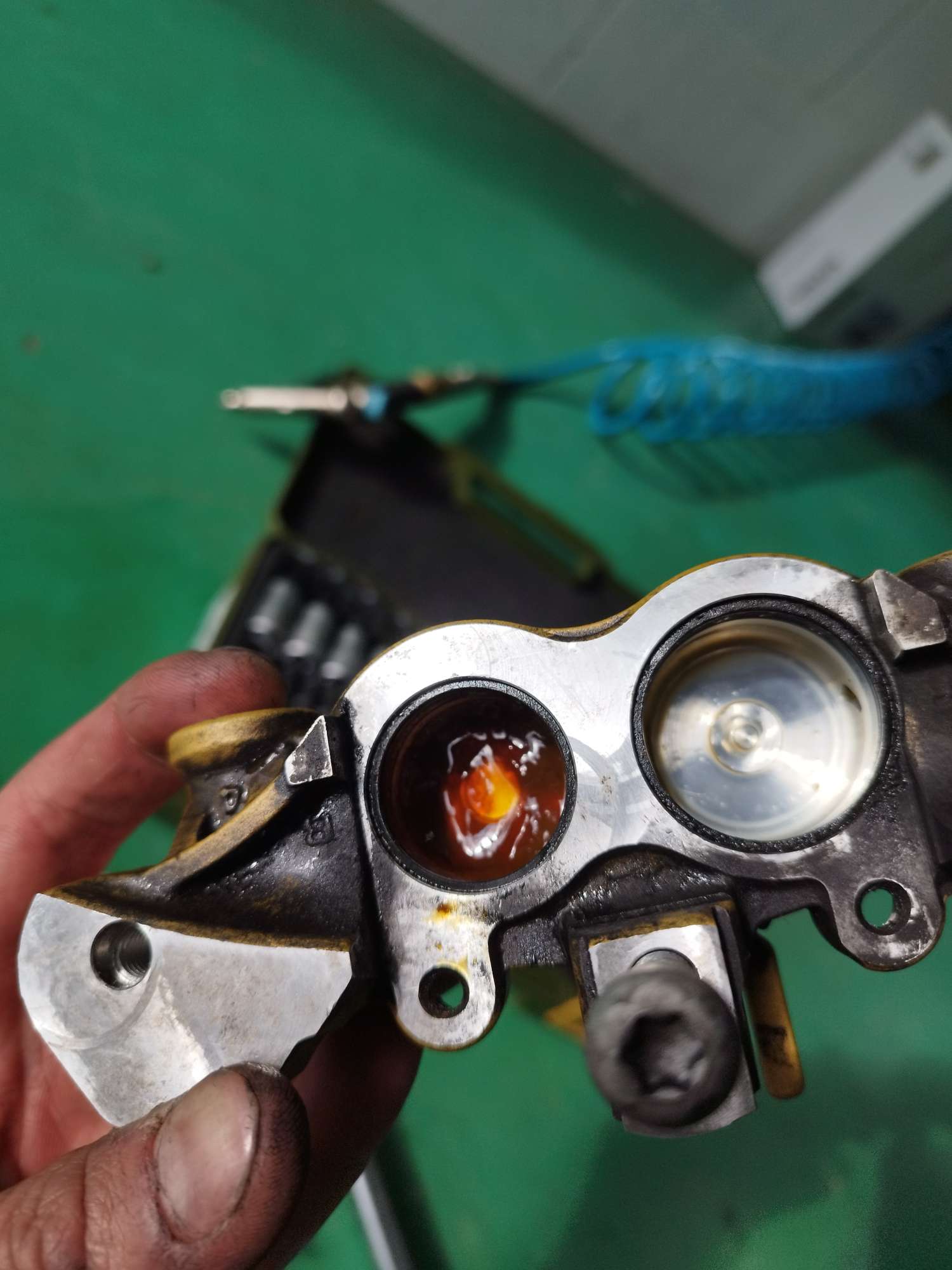

Hallöchen , So die Gabel ist nun revidiert. Ebenfalls die Bremsen vorne.
Nun noch ein bisschen fahren bis zum Winter.
Für die Bremsen vorne habe ich nun Stahlbus Bremsentlüftungsschrauben bestellt.
Nach Tausch auf Stahlfelx und mit den überholten Sätteln, ging es trotz Vakuumpumpe nur schleppend zum enlüften. Ich denke der Verbindungsschlauch der Bremssättel führt noch Luft....Bremshebel lässt sich meines Erachtens zu weit an den Griff heran ziehen
