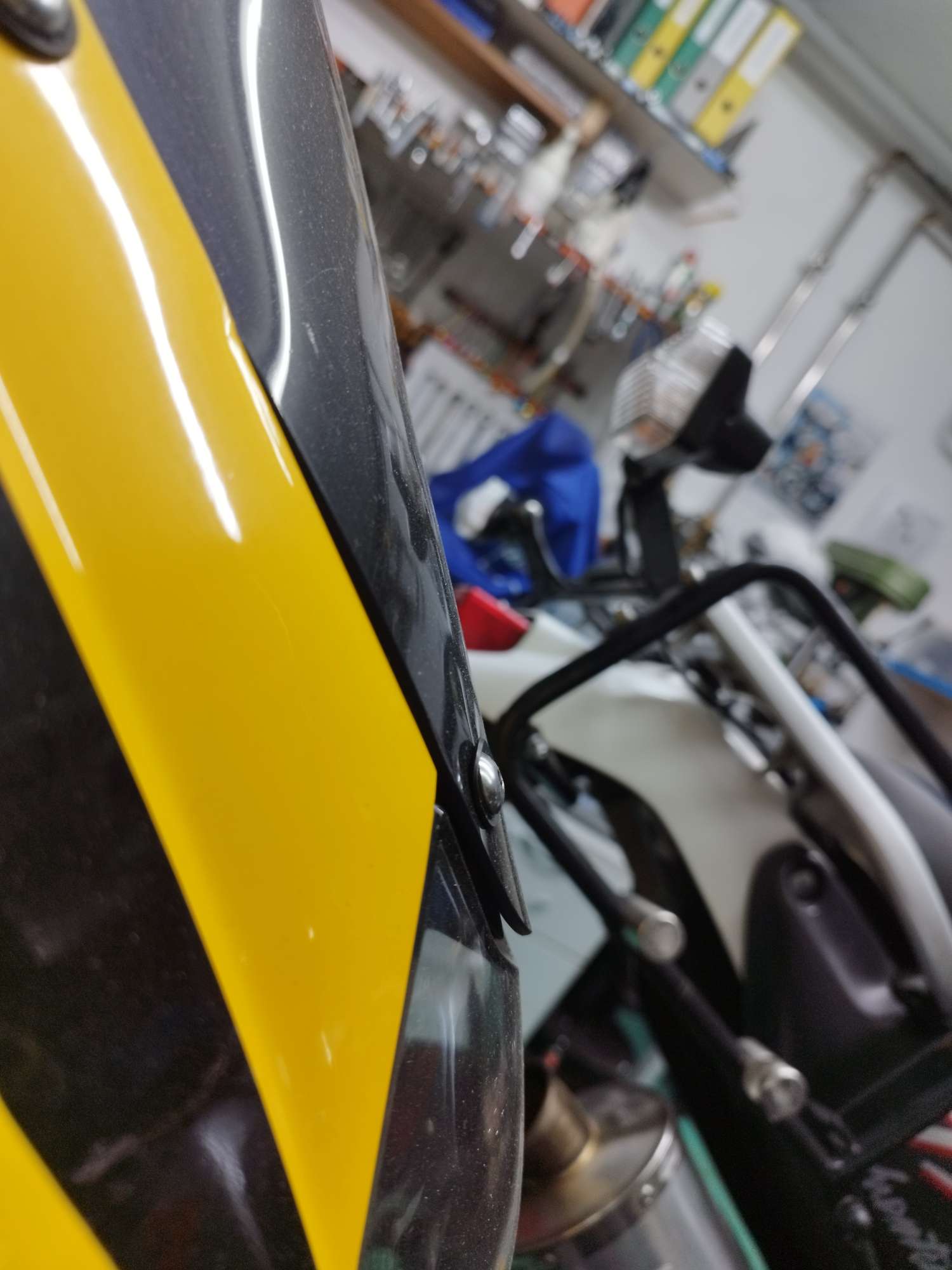

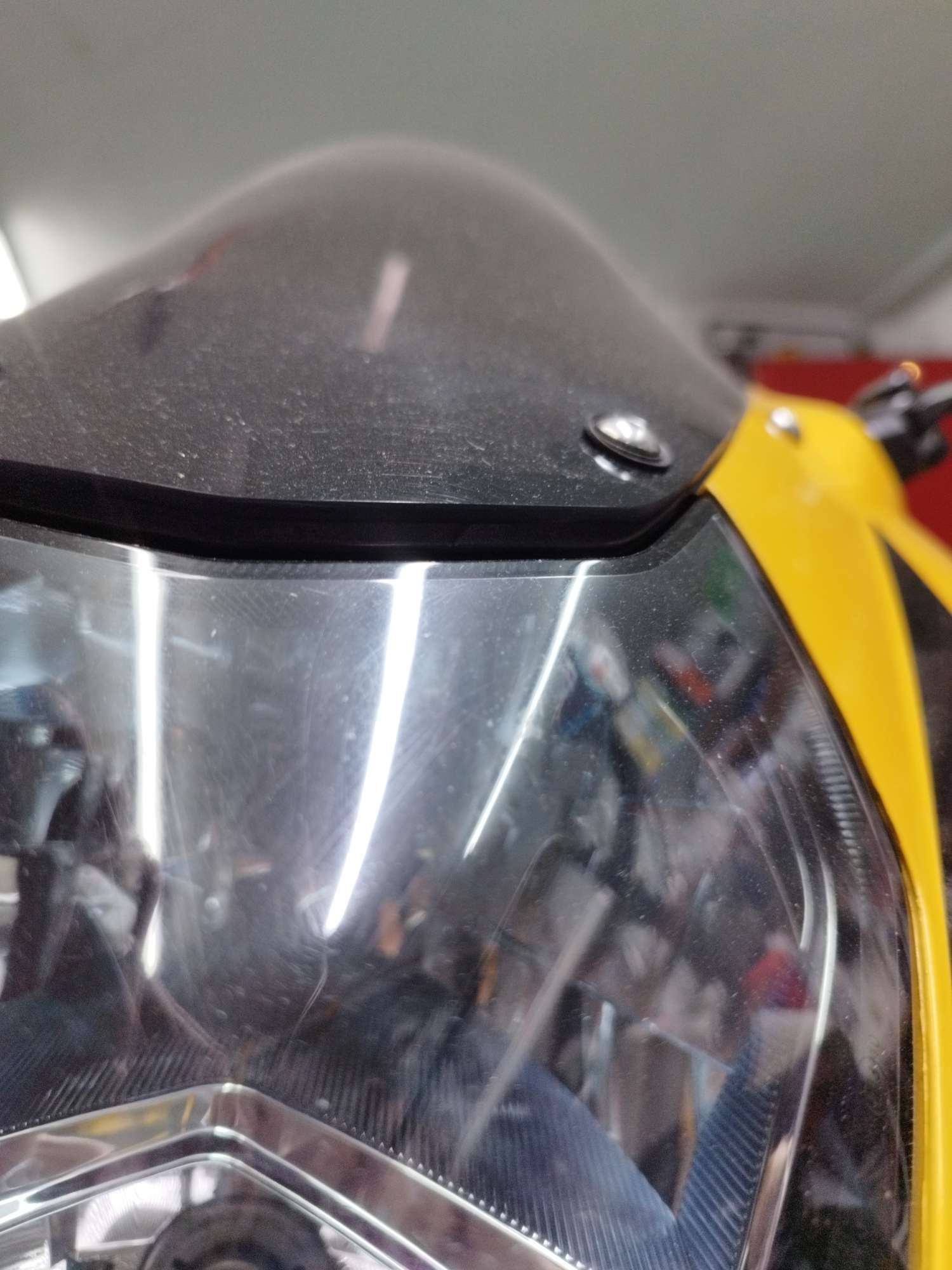

Hier die mra - scheibe

Ah, das meinst du.
Scheint, dass die speziellen Befestigungsschrauben für die Scheibe nicht mehr OK sind, die soll man immer ersetzen, da sich der Gummi ihrer Gewindehülsen verformt.
Ansonsten Fenster-Dichtband aus dem Baumarkt oder von Amazon unterlegen, dann wird es dicht und man kann auch nicht mehr durchschauen.

...an den Schrauben allein liegt das aber nicht...dieser Spalt zwischen Tacho Einheit und Scheibe. Ist das Original oder ist die Scheibe verformt?

Nun, ich habe eine 1000 K4, mit einer erhöhten MRA Scheibe, da kannste vorne nicht durchschauen, das liegt flach und fest auf.
Es kann halt sein, dass die alten Gummiböckchen der Schrauben, in welchen das Gewinde als Hülse drin ist, einen hochgedrückten Rand haben, von den Löchern der alten Scheibe, welche ja größer sind, als die Schraube und nicht Deckungsgleich.
Diese Schrauben sollte man auf jeden Fall ersetzen, da die alten Gummis verhärten und hohe Ränder selbiger ein anlegen der Scheibe verhindern können.

Also wenn ich mir die beiden Bilder so ansehe, kann ich erkennen dass bei der Seitenansicht die Scheibe nicht sauber in die Verkleidung geschlüpft ist!!! Somit erklärt sich für mich auch der ziemlich große Spalt am Übergang zum Scheinwerfer.
Zumindest denke ich mal dass es daran liegen könnte!
