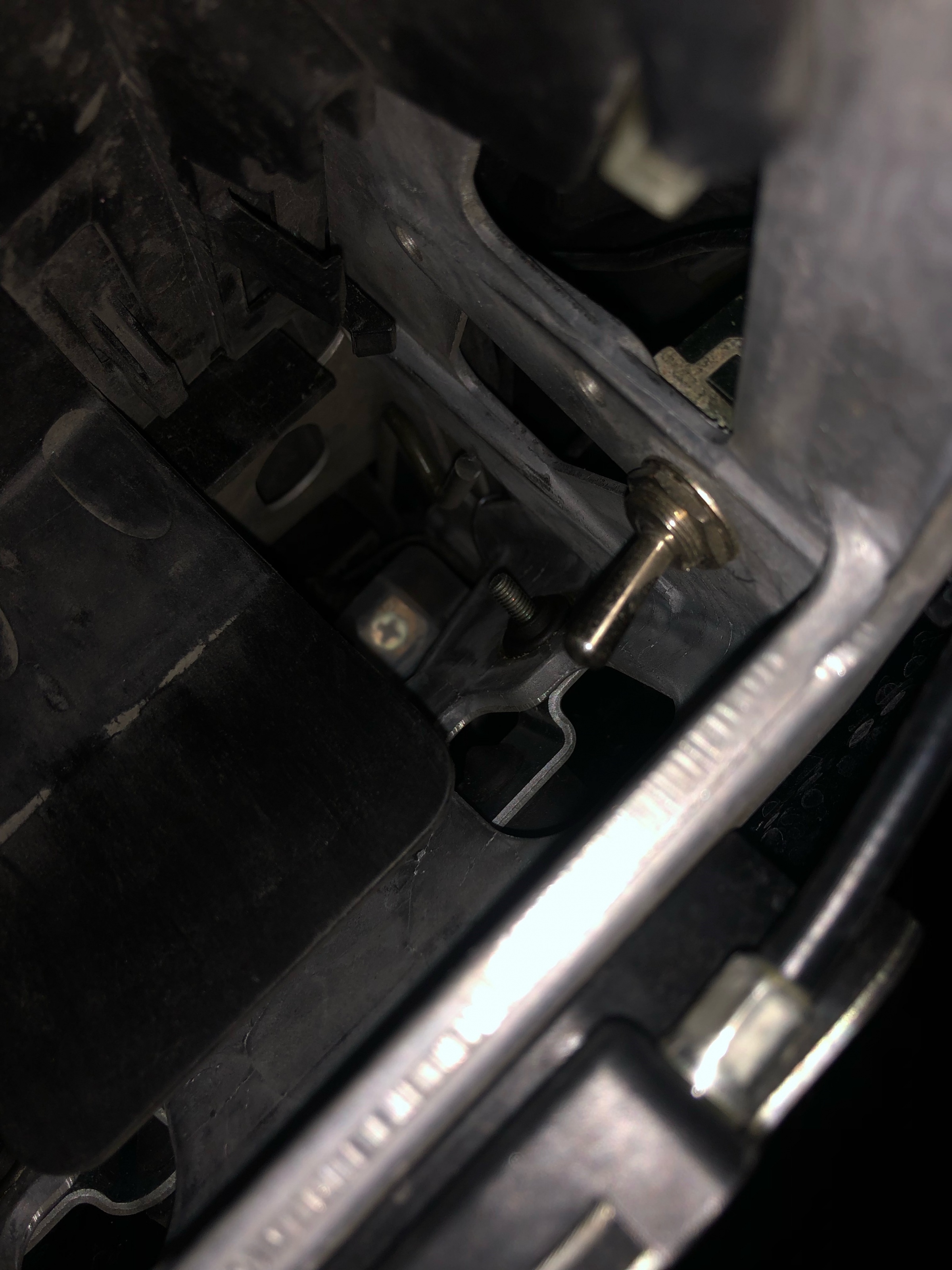

Guten Tag Zusammen
hab mir eine Suzuki Gsx R 600 gekauft vor gut 2 Wochen
nun hab ich das Motorrad mal bisschen unter die Lupe genommen..
hab den Sozius sitz(Abdeckung) abgemacht und da ist ein Schalter wie auf dem Bild zu sehen der recht gut drin ist
für was könnte der da sein oder ist der normal ?
das Kabel hab ich bis zur sitz verfolg aber ab da is Chaos .. schwer zusagen wohin es führt
kennt sich einer damit aus ob das normal ist oder für was der sein könnte?
Gruss und vielen dank schonmal :)

Normal auf jedenfall nicht. Also nicht ab werk.
Ohne zu Berfolgen wo er hin geht kann man nur Raten.
Es gibt z.b. Steuergeräte wo man ein 2. Map aktivieren kann, evtl dafür, wenn es das Steuergerät von deiner kann. Aber unterm Sitz hat das wenig sinn.
Evtl auch um das Kabel der Auspuffklappe zu trennen, also bei zündung an wenn die Klappe auf ist den Schalter umlegen. Aber k.a. wie gesagt, reine Raterei.
Welches Bj hast du überhaupt??

also ist es illegal ?
nicht das ich in eine Polizei Kontrolle komme und hinterher strafe bekommen dafür
Mus ich das abmontieren oder reicht es wenn ich den Schalter abmache?

Wie gesagt, kann niemand sagen was der Schalter ist. Entweder verfolgen oder Vorbesitzer Fragen.

Ich würde erstmal nix abmachen, bis du weißt, was der Schalter bewirkt. Nachher klemmst du ihn ab und irgendwas funktioniert nicht mehr.
Frag beim Vorbesitzer an!

Was passiert denn bei den Schalterpositionen?

also der Besitzer sagt damit kann ich auf 35kw droseln ?
ist die aussage realistisch?
also ich bin das Motorrad noch nicht gefahren bekomme erst evtl. am Freitag mein Lern Perme dann darf ich auch erst fahren solange will ich es eigentlich nicht riskieren

Probieren dann weisst du es.
Wie das aber genau funktioniert kann ich nicht sagen.
Aber hier sind bestimmt noch schlaue Köpfe unterwegs die dir sagen wie du das Ausbauen kannst bzw ob du die kabel beim ausbau verbinden musst oder nicht um offen zu fahren.
Bestimmt total illegal :eek: Ich würde den Verkäufer direkt verklagen :smilie_f:
Sorry, konnte ich mir nicht verkneifen. 35kW per Schalter klingt aber tatsächlich nicht gerade nach dem Sinne des Erfinders. Unabhängig vom Sinn: Wie wird das realisiert? ECU umprogrammiert, für weniger Einspritzmenge, Öffnungswinkel der Sekundärdrosselklappen, Zündwinkel? Soll da ein extra Modul verbaut sein (sowas habe ich noch nicht gesehen für Mopeds)? Ich würde das genauer erforschen und vermutlich wegbauen...

Einer der schlauen köpfe sagt, lass drin :D Ich würde es nicht ausbauen wenn es gut verbaut ist. Ist doch nur unnötig Arbeit um etwas wieder schlechter zu machen als vorher. So ein drossel Schalter ist wohlmöglich irgendwann sinnvoll. Wenn du z.B. mal dran denkst, dass alle neuen Maschinen im Boardcomputer bereits eine Funktion besitzen um die Leistung zu drosseln.

Umsetzung ist simple, ECU flashen, 2 Mappings drauf und der Schalter macht eine mit und einmal ohne Erdung die Mapping Steuerung. Umlegen des Schalters nur wenn Zündung aus.
Hab was ähnliches für die Renne (mit und ohne DB Killer)..,
Zum Rest, hinsichtlich Versicherung, Rechtslage und Betriebserlaubnis sage ich besser nichts...
