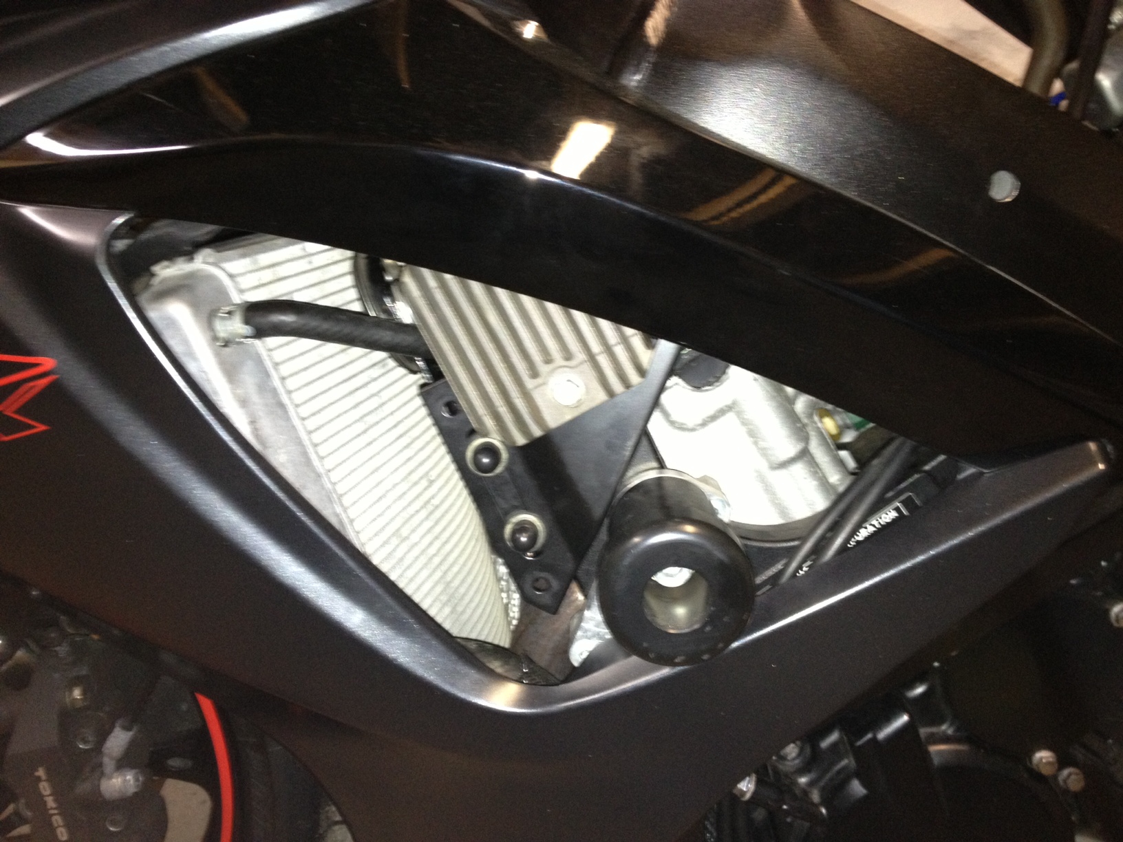

Hier hat ihn jemand verbaut, kann mir nur nicht ganz vorstellen wie das passen soll.

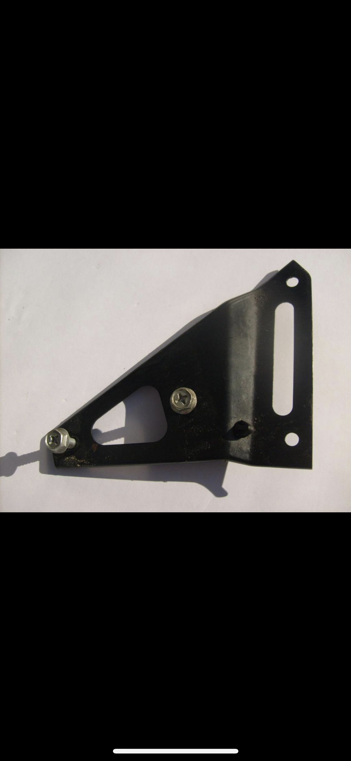

hier kannst anhand der Bilder sehen wie der Halter angebaut wurde. Ob der Gleichrichter ein Orginal ist oder ein extra flacher Gleichrichter kann ich nicht erkennen. Der Halter wurde auch bearbeitet.

Spar dir doch das gebastel und versuche dich an einer der bewährten Varianten(unter die Gabelbrücke oder ins Heck) .
Meine Anleitung gibt's hier im forum und bei Schwingspule kannst du bestimmt noch eine carbon Adapterplatten ergattern.
