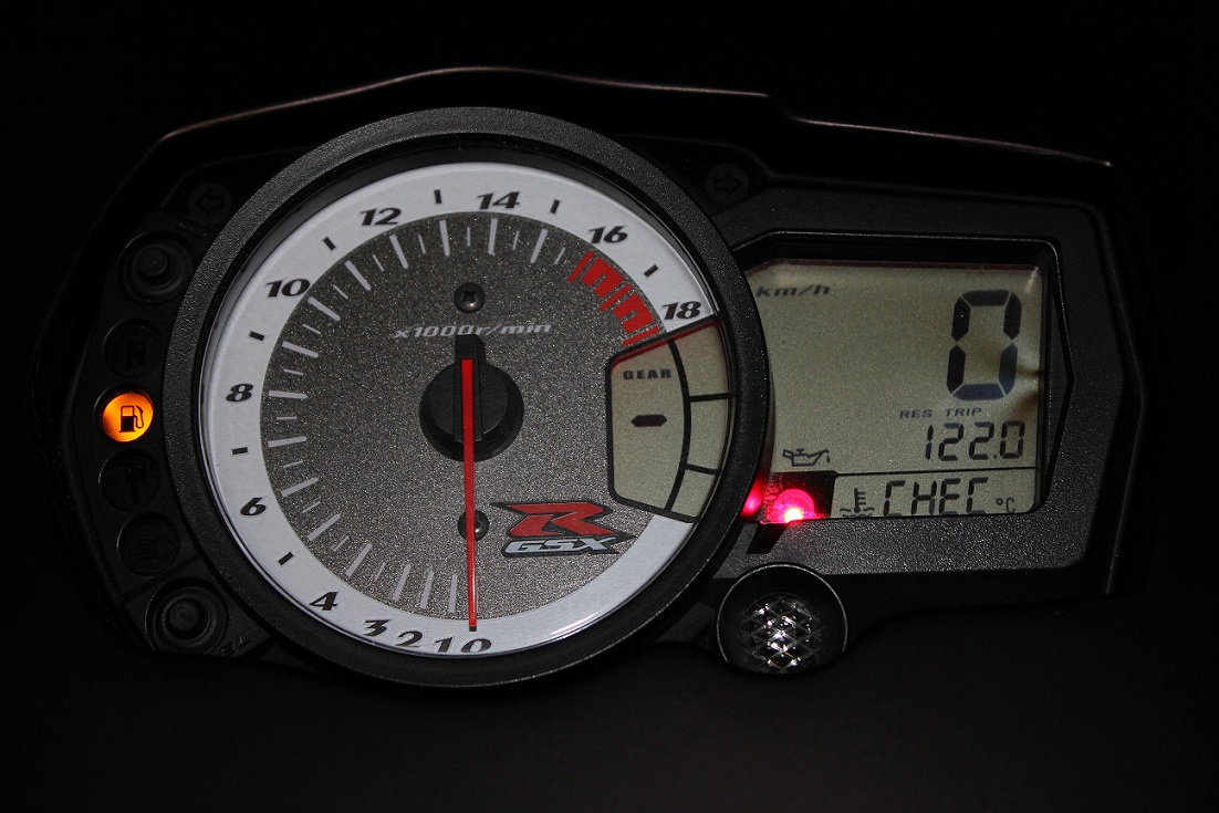

zuündung an, tachonadel bewegt sich hoch und runter, die rote LED leuchtet konstant und im Display erscheint CHEC das wars.
wenn ich versuche zu starten passiert gar nix.
ich uploade ein bild vom tacho.
woran kann es liegen.

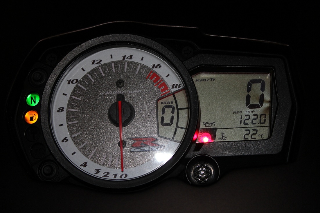

ich habe sie probiert im leerlauf zu starten oder wie auf dem bild mit gezogener kupplung und erstem gang.

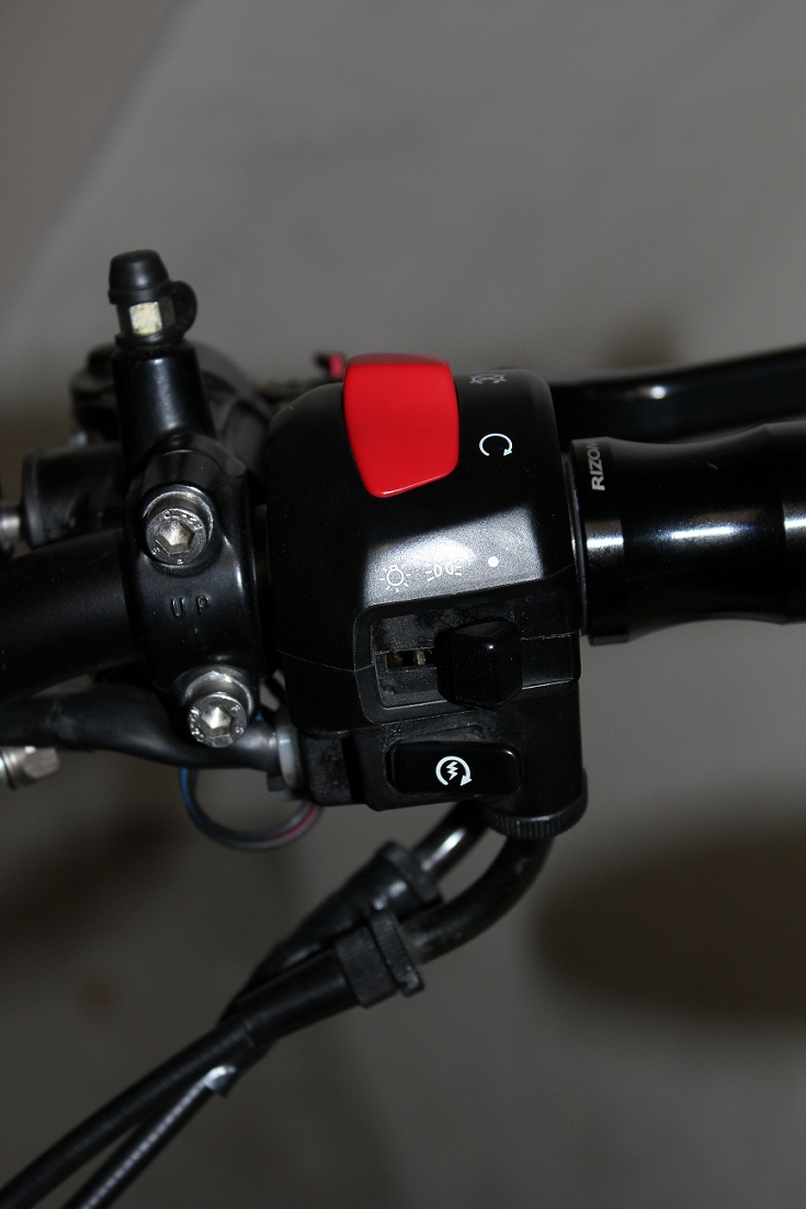

ständer war eingeklappt, killswitch war/ist in der richtigen position.
hier 2 bilder (killswitch stellung und tacho ohne eingelegten gang)

Eine Tausender mit 18.000 U/min ?? Da ist doch irgendwas faul...

Stimmt der K1 Tacho hat ein wesentlich grösseres Display und die Schaltblitzanzeige gibt es eigendlich auch net!!

Sieht eher wie L1 Tacho aus...also defintiv neuer... vieleicht nur vertippt :-)

Auch da stehen bei ner Literschüssel keine 18000 Umdrehungen drauf.
Dieser Tacho auf dem Bild ist von einer 600er, selbst bei ner 750er hörts normal bei 17 auf.

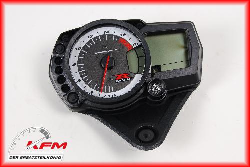

das sieht nach GSXR600-750 08-10 aus laut google
