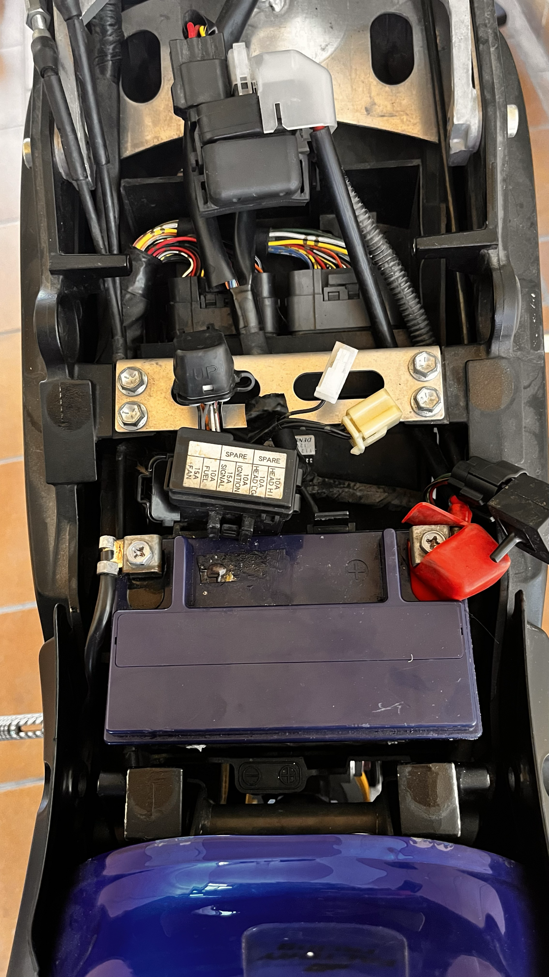

Hi zusammen,
ich suche mich seit 2 Wochen wund... war auch schon in der Werkstatt, wollte den Mechaniker aber nicht weiter nerven da er gerade ziemlich viel um die Ohren hat.
Ich finde ums verrecken mein Blinker Relais nicht :(
Hintergrund meiner Frage; dem TÜV ist nach 7 Jahren aufgefallen "Oh die Spiegel sind ja viel zu klein" (nur doof, dass ich sie genau so gekauft habe und bislang niemand was zu meckern hatte).
Spiegel abmontiert und dann Wiederstände gefunden... bin relativ schnell darauf gestoßen, dass das Relais getauscht werden muss (hinten Halogen Blinker und vorne LED, daher auch die verbauten Wiederstände vom Vorbesitzer).
1. Frage: Wo zur Hölle versteckt sich das teil?
2. Frage: Wieviel Polig ist das Ding?
Bei dem einen Video wars unterm Sitz versteckt, wieder beim nächsten unterm Heck... bin so langsam ratlos und hoffe dass mir einer von euch weiter helfen kann :)
Besten Dank schonmal im Voraus, dass ihr euch der Thematik widmet und da Hirnschmalz reinsteckt :D.

Ein halleluja auf dich Racing snail :) Dank dir vielmals... endlich gefunden.
Nächste frage... die neuen Blinker haben 3W... jetzt einfach ein neues 7 Poliges Relais kaufen wird doch das Problem nicht lösen oder? (Problem ist dass die alle Blinker schneller blinken als normal)

Doch, hole dir einfach bei Ebay, Amazon oder Louise ein elektronisches 7 Pol Relais.
Meistens werden die damit beworben von 1W (0,5W) bis 100W zu funktionieren.
Die blinken immer gleich schnell, egal welche Blinker angeschlossen werden.
Die Widerstände werden dann auch nicht mehr gebraucht.

DUUUU BIST DIE ABSOLUTE GRANATE 😂
danke danke danke! Hat alles geklappt! Spiegel sind montiert, der Rest der Maschine auch wieder 😅 und ich musste mich jetzt erst mal drauf setzten und fahren!
