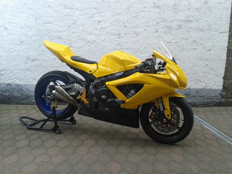

So da ist das erste Bild von meiner Gixxe :)
Leider ist das Projekt noch nicht komplett fertig wegen einem kleinen Unfall :(
Aber einige Teile sind schon verbaut :
Öhlinskit Stage 3
Lightech Kettenspanner
Fußrastenanlage von Bischhoff Racing
Gestripter Kabelbaum
R1 Bremszangen
Alpha Technik Bremsscheiben
Brembo Bremspumpe
Gilles GP Superlight
Renthal Medium
Alu Geweih
und 2Satz Regenreifen

willst du das mit den unterschiedlichen Felgenfarben so lassen?
Sieht ansonsten echt top aus....vor allem der ESD *sabber*
Gutfeld
28.09.2011
9
Wehr
-GSXR 600 K9
Ne die Felgen werden im Winter auch noch Lackiert .
Es war leider keine zeit mehr da für die Felgen weil es dieses wochenende nach Salzburg ;)
