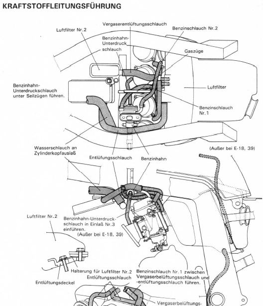

Hallo Leute
Ich wollte bei meiner GSX R einen neuen Gaszug einbauen weil der alte nicht mehr selbstständig zurück ging.Als ich den Tank abbauen wollte hab ich die zwei unterdruckschläuche ausversehen rausgezogen weil die so verdammt kurz sind.Die Benzinschläuche sind auch mega kurz.Der Tank läßt sich nicht abnehmen ohne das die schläuche sich verabschieden.Jetzt hab ich zwei Probleme... 1 Wo gehören die Unterdruckschläuche hin und wie muß ich die verlegen ? einer ist so 20 cm lang und der zweite ca.50cm. 2 wie soll ich die da jemals wieder drann bekommen oder kann ich da vieleicht längere Schläuche reinbauen ?Wäre super wenn ihr mir da den einen oder anderen Tipp geben könntet.Läuft die Maschiene auch wenn einer der beiden Unterdruckschläuche nicht drann ist,das ich wenigstens in die Werkstatt fahren kann ?
