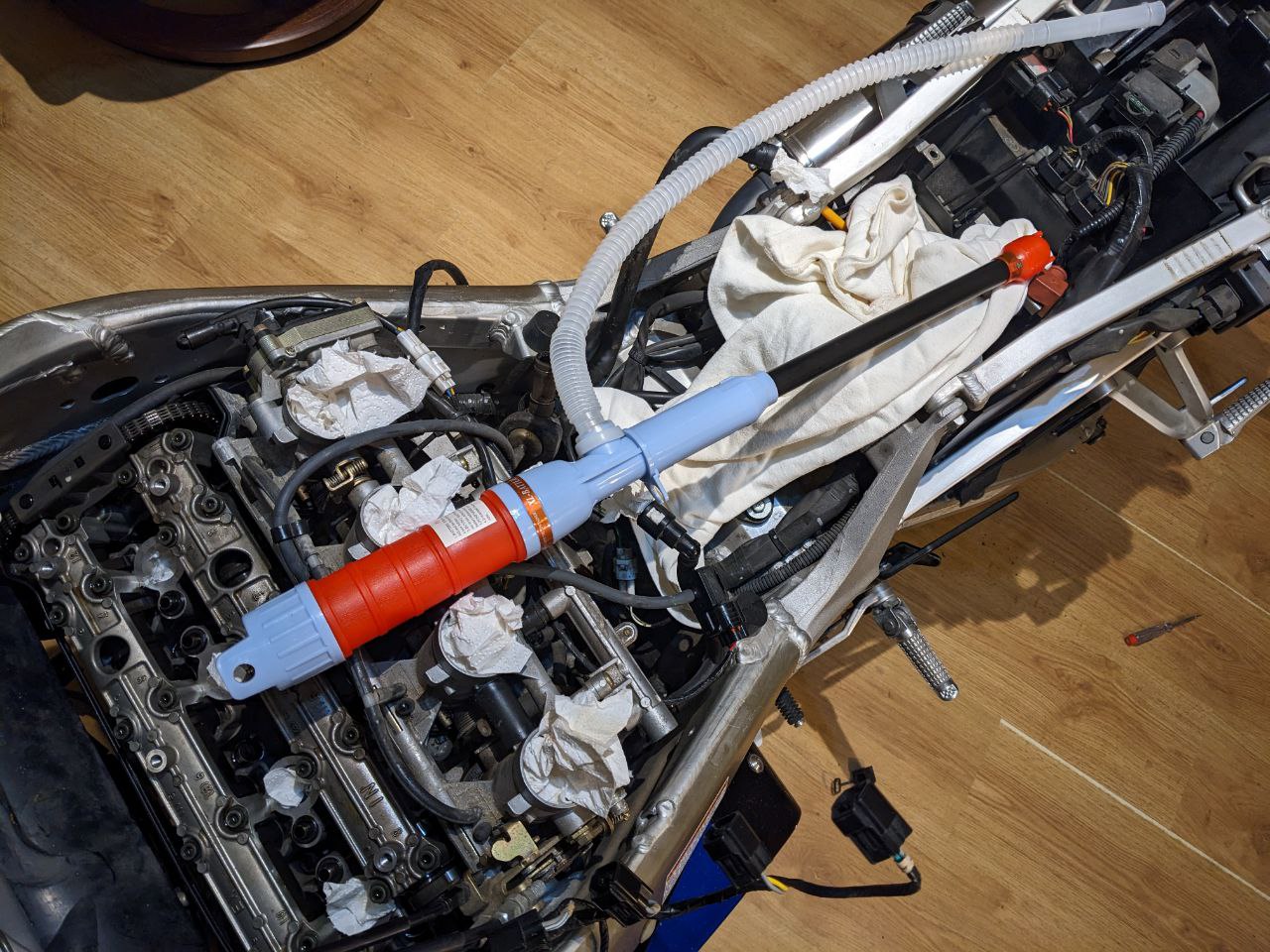

Ich würde den Tank mit einer Saugleitung in einen Kanister leerlaufen lassen.
Dann gibt es kein Gesabber und der Tank ist auch viel leichter.
Mit dem vollen Tank kann man schnell z.B. an der Halterung des Auspuffklappenmotors anstoßen,
dann fliegt direkt ne Ecke Lack weg.

So habe den Tank nun doch leer gemacht. Mit so einer 10 Euro China Pumpe ging das ganz gut ohne Sauerei. Jetzt habe ich das Ventilspiel gemessen und die Einlassventile sind alle tip top, Alle so zwischen 0,14 u. 0,16 mm, die Auslassventile auch größtenteils in Ordnung mit um die 0,26 mm. Nur ein Auslassventil ist am limit mit 0,3 mm. Jetzt muss ich wegen einem Ventil die Nockenwelle ausbauen. Wo bekommt man denn die Shims? Kann man die beim Händler bestellen? Aber erst mal brauche ich wohl eine Bügelmessschraube.

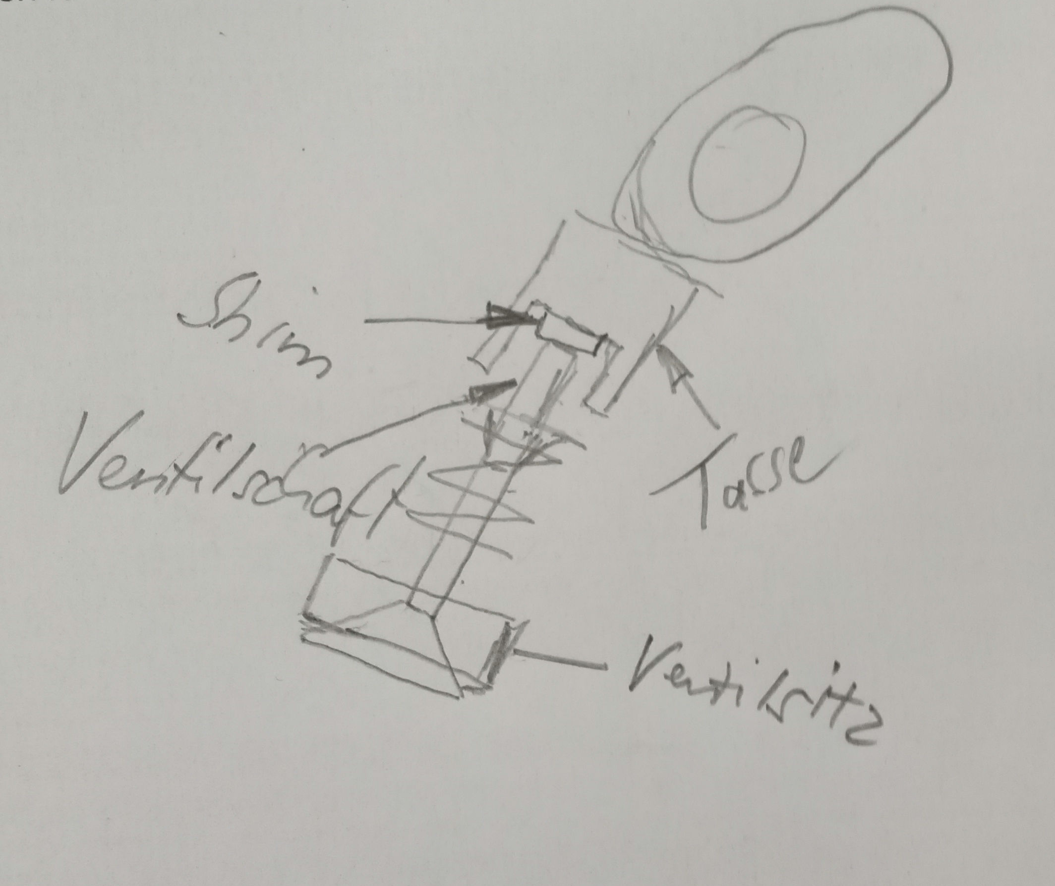

Deine Maschine hat Tassenstößel, da drücken die Ventile Mittels einer Tasse direkt auf die Nocken der Nockenwelle. Zwischen der Tasse und dem Ventilschaft ist zum Ausgleich der Shim zum Einstellen des Spiels gelegt. Da sich nach zig Tausenden Umdrehungen das Ventil unten in den Ventilsitz einarbeitet, schiebt sich das ganze Ventil mehr nach oben zur Nocke der Nockenwelle. Ergo, das Ventilspiel wird kleiner.
Ist das Ventilspiel zu klein, kann entweder keine Kompression mehr aufgebaut werden, da das Ventil am Ventilsitz nicht mehr abdichten kann. Ist das Ventilspiel am Auslassventil zu klein, kann unter Umständen das Ventil durchbrennen, da die Heiße Abgase nicht mehr richtig abgeführt werden.
