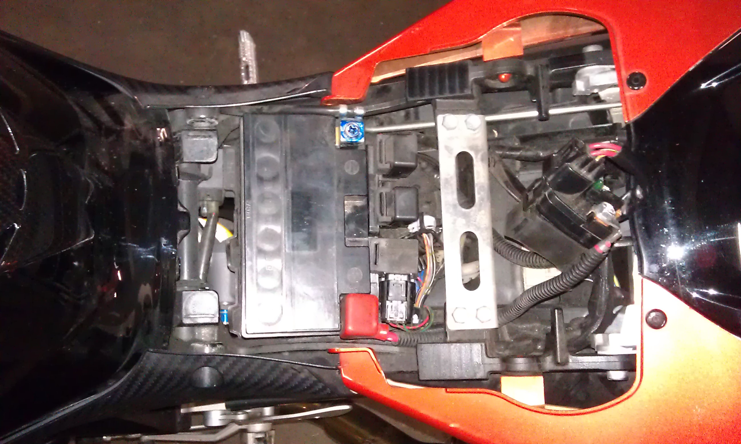

Im Handbuch steht ich soll die Zündungssicherung überprüfen. Ist die Irgendwo einzeln? Ich habe die 30A Hauptsicherung unter der Sitzbank sowie den Sicherungskasten an der Linken Verkleidung kontrolliert und konnte nichts finden. Gibt es irgendwo noch andere Sicherungen?

Ne es gibt keine weiteren Sicherungen. Hast du die anderen Sachen auh nochml gecheckt, wie Killschalter, Leerlauf und Ständer? Was noch garnet gefragt worden ist, hast du irgenetwas umgebaut oder abgebaut gehabt?

Nunja also 1 Woche zuvor wurden Die Spiegel gewechselt und Andere Habel verbaut (Habe alle stellungen schon probiert). Danach lief sie 1 Woche und dann passierte es: Ich starte die Zündung und auch das Surren (ich denke die Benzinpumpe?) kommt dann will ich starten und der Anlasser geht für ca 1 Sekunde an uns sofort wieder aus. Seitdem habe ich das Problem. Naja und ich bin auch echt in Sachen Motorrad nicht so erfahren das ich viel rumschrauben will (am ende mache ich noch mehr kaputt. Zum Spannungsmessen habe ich leider kein Gerät und ich muß ehrlich sagen das ich auch nicht wirklich was damit anfangen kann. Schon ärgerlich da habe ich die Gixxer erst ein Paar Tage und dann sowas:mad:

So die Maschiene läuft wieder, habe den Fehler doch noch gefunden:) Das Relai neben dem Sicherungskasten hat den Geist aufgegeben und mußte getauscht werden.
