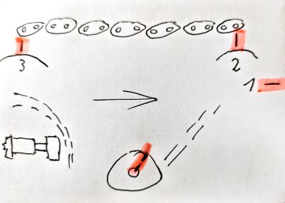

Zum prüfen der Steuerzeiten muss man nur den Ventildeckel entfernen.
Dann die kleine Abdeckung zum drehen der Kurbelwelle von Hand.
Kurbelwelle nicht rückwärts drehen !
Zuerst aber mal den Steuerkettenspanner abnehmen und schauen ob er ausgefahren ist, bzw.
nicht beschädigt, was man einfach sieht.
Versuche mal zuerst ob sie mit Startpilot startet, ich glaube an sich nicht dass dies etwas mit der Steuerkette zu tun hat.
Dann auch mal die Kompression prüfen.
In den Tank leuchten ob unten kein Dreck oder Wasser drin steht.
Es sollte bei der 600 K5, wie üblich, so aussehen, jedoch ohne Gewähr !

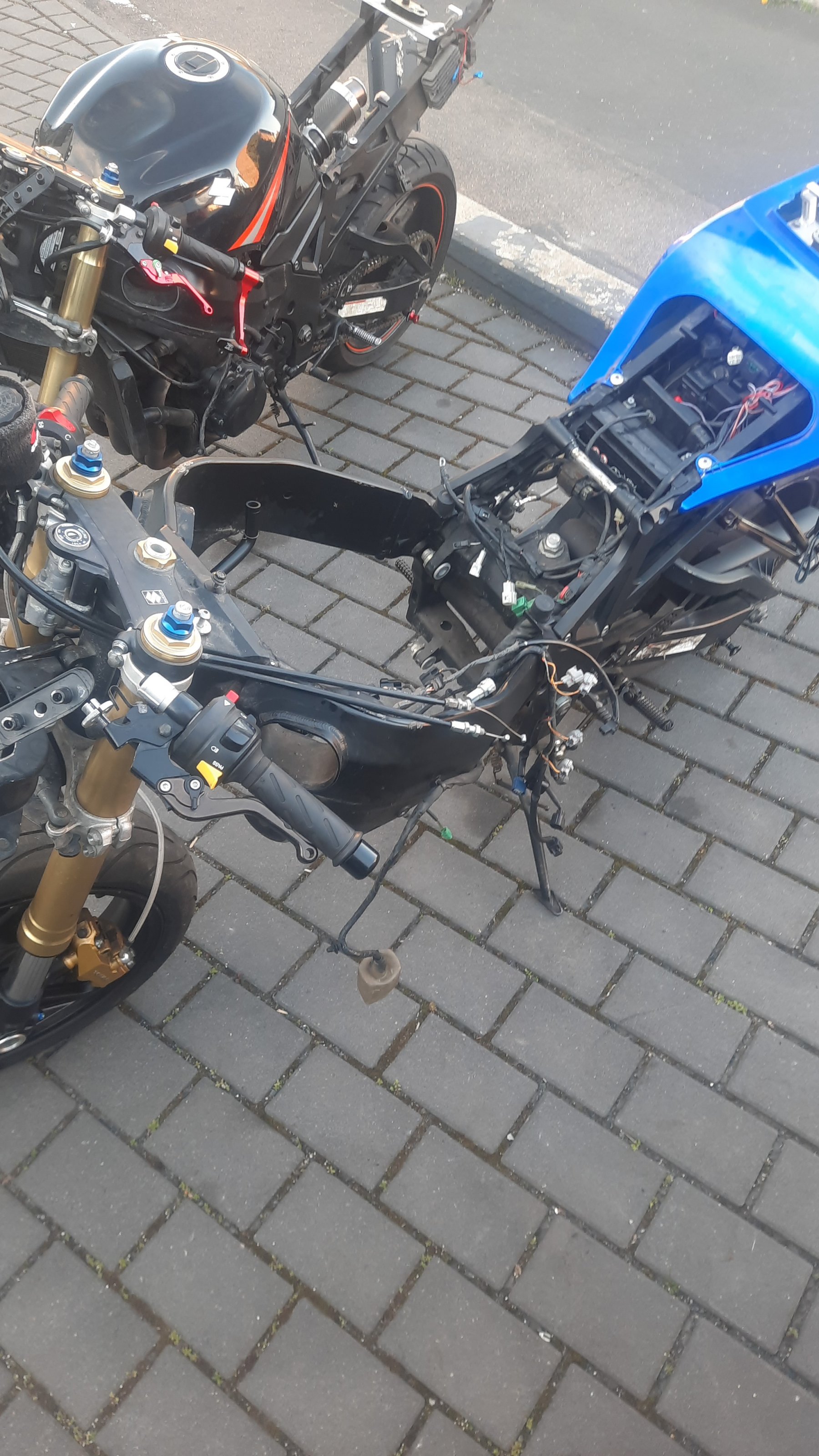

So kurzes Info steurzeiten waren verstellt hab sie nochmal richtig eingestellt aber keine chance der springt nicht an
Bin dabei den Motor jetzt auszubauen

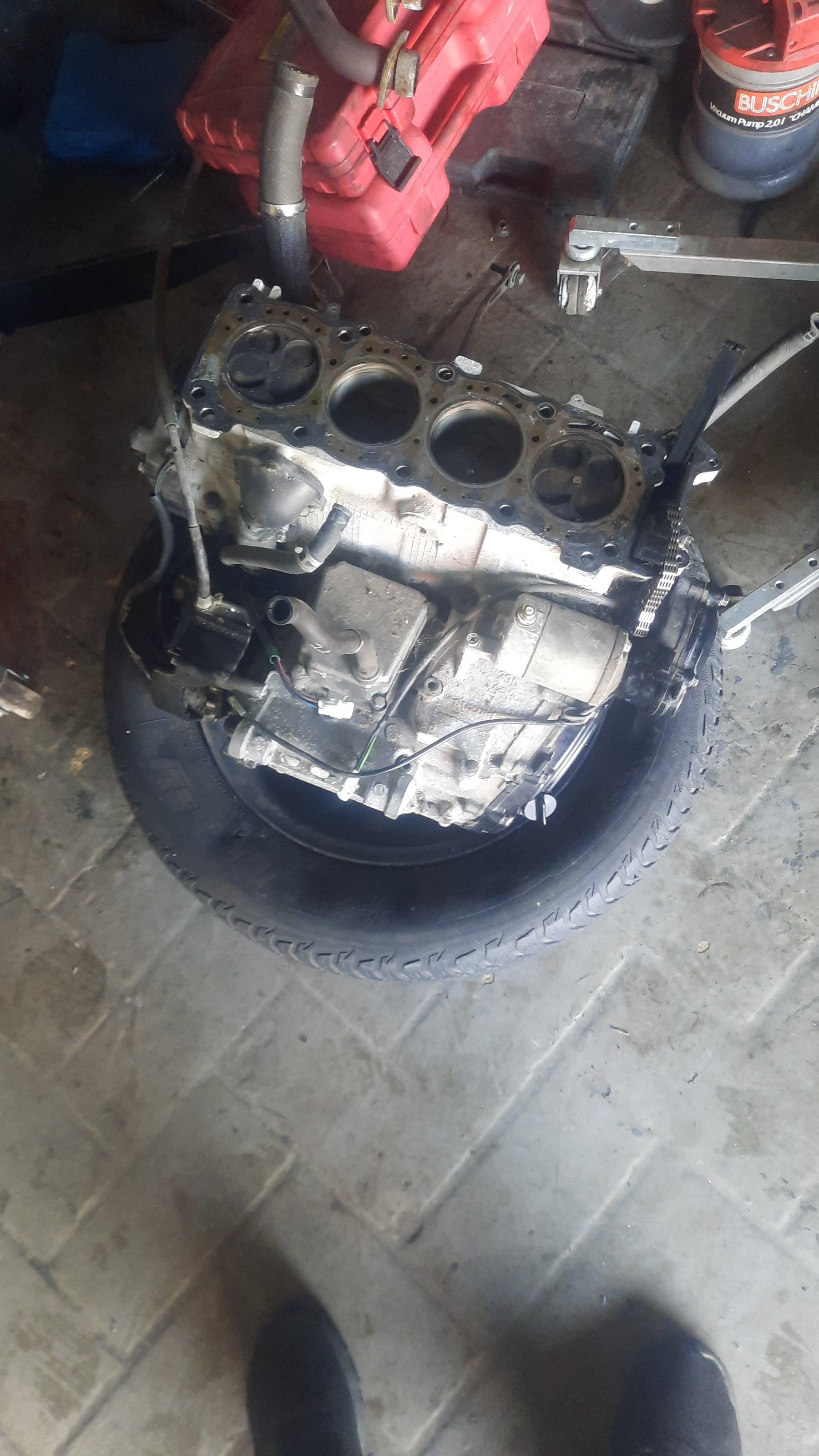

Leider keine Kompression gehabt
Habe den Kopf jetzt ausgebaut und einen neuen kopf schon bestellt
Kette mit schienen und Spanner hab ich auch bestellt warte jetzt mal bis die teile kommen und baue sie dann ein
