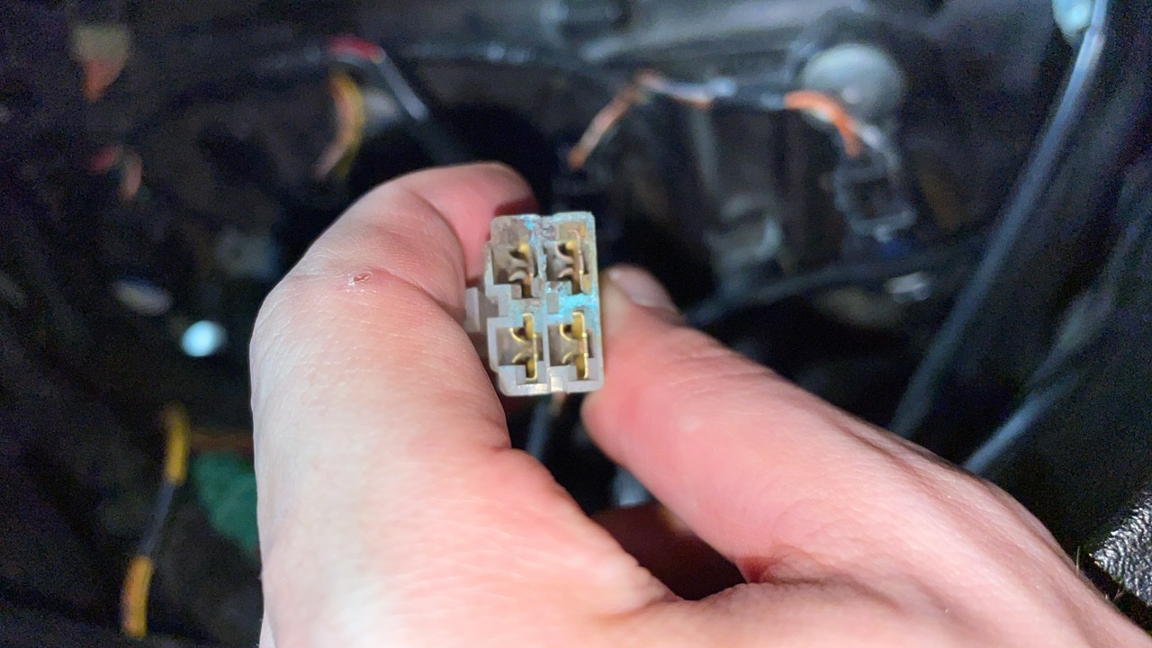

Hallo,
ich habe eben bisschen rumhantiert und wäre für jeden Tipp dankbar. Wenn ich von der Batterie 12V auf den Lüfter gebe, springt er an und läuft ohne Probleme.
Der Stecker für zum Lüfter liefert 140 mA, wenn die Temperatur im Bereich liegt, wo der lüfter angehen sollte.
Das Relais konnte ich noch nicht prüfen, weil es bei mir nicht an der Airbox ist, sondern anscheinend unter der Airbox (Vorbesitzer).
Sind diese 140 mA genug? Könnte es eine schlecht Steckerverbindung sein?

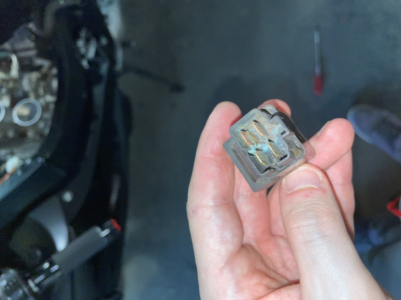

Update:
Relais sieht ziemlich korrodiert aus, aber ich habe den geprüft, funktioniert also. Mit 12V drauf und Durchgangstest mit Multimeter.
Lüfter funktioniert ja auch. Also habe ich den Stecker vom Thermoschalter abgezogen und kurzgeschlossen und dann dreht der Lüfter.
Also ist der Thermoschalter der Übeltäter, korrekt?
