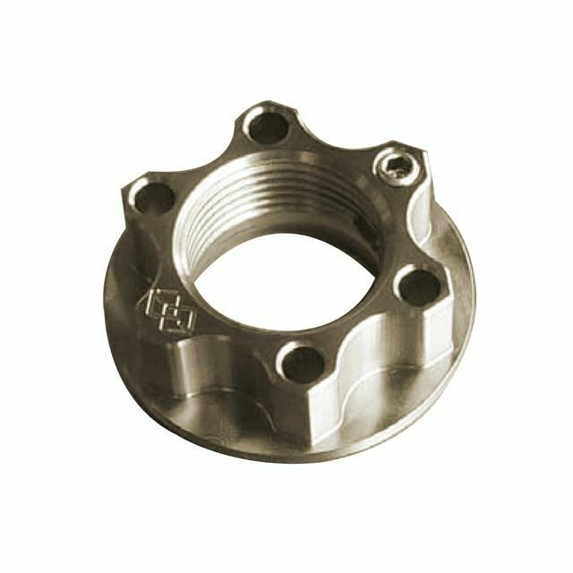

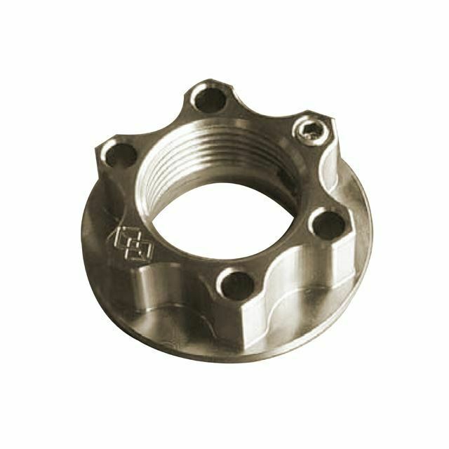

Hab einfach ein Loch durchs Gewinde gebohrt was halt rausschaut. Und da steckst du dann nen Splint durch. Inzwischen würde ich aber der Einfachheit eher zur Achsmutter von Gilles raten. Die kann einfach mit ner integrierten Madenschraube gesichert werden. Ist viiiiiiiel einfacher

Über das Gilles teil habe ich aber auch nicht nur positives gelesen..., da wäre mir deine Lösung doch lieber. Ich fahre mit Lightech Kettenspannern, da bleibt kein Gewindegang mehr frei hinten an der Achse...
