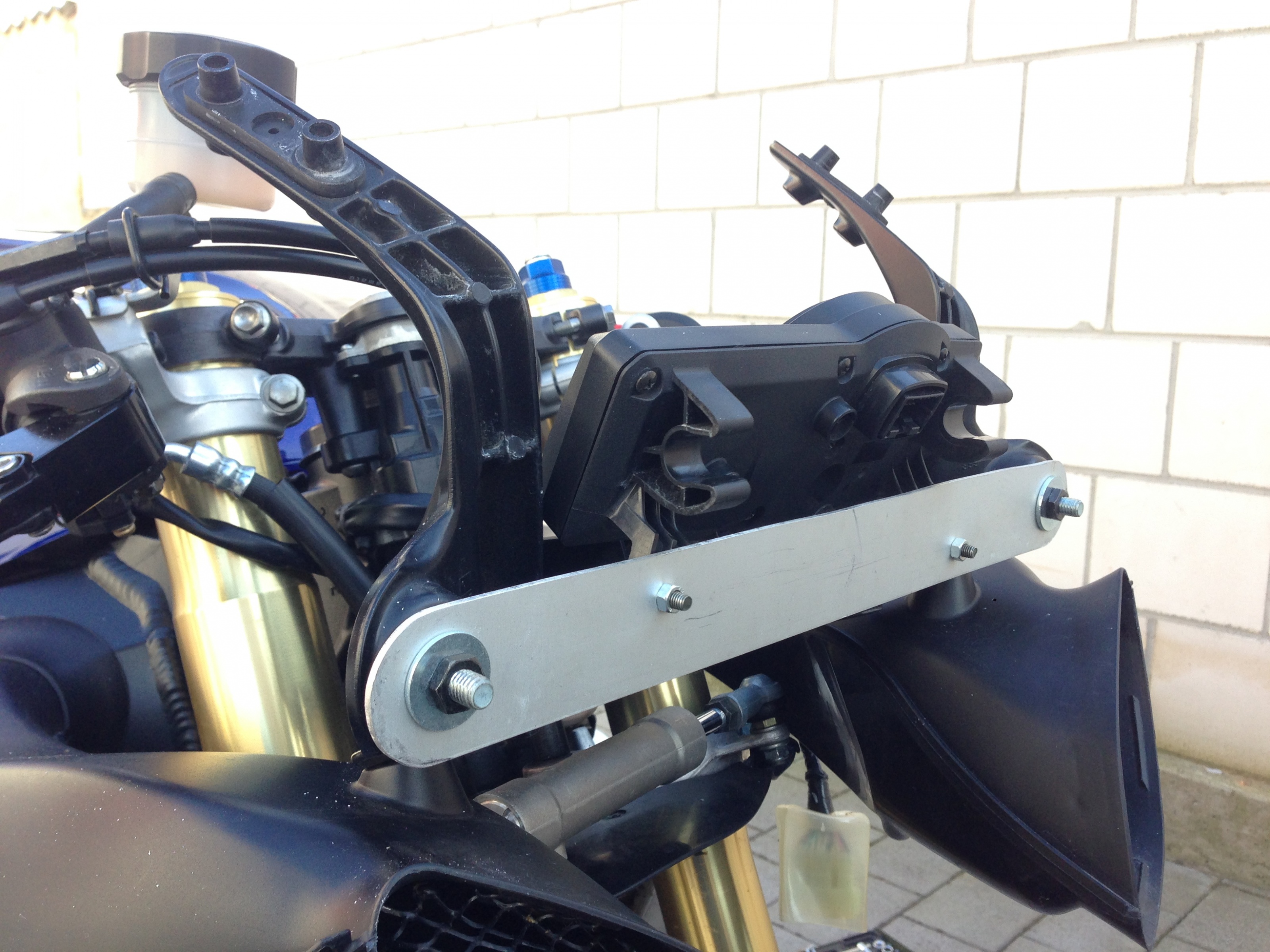

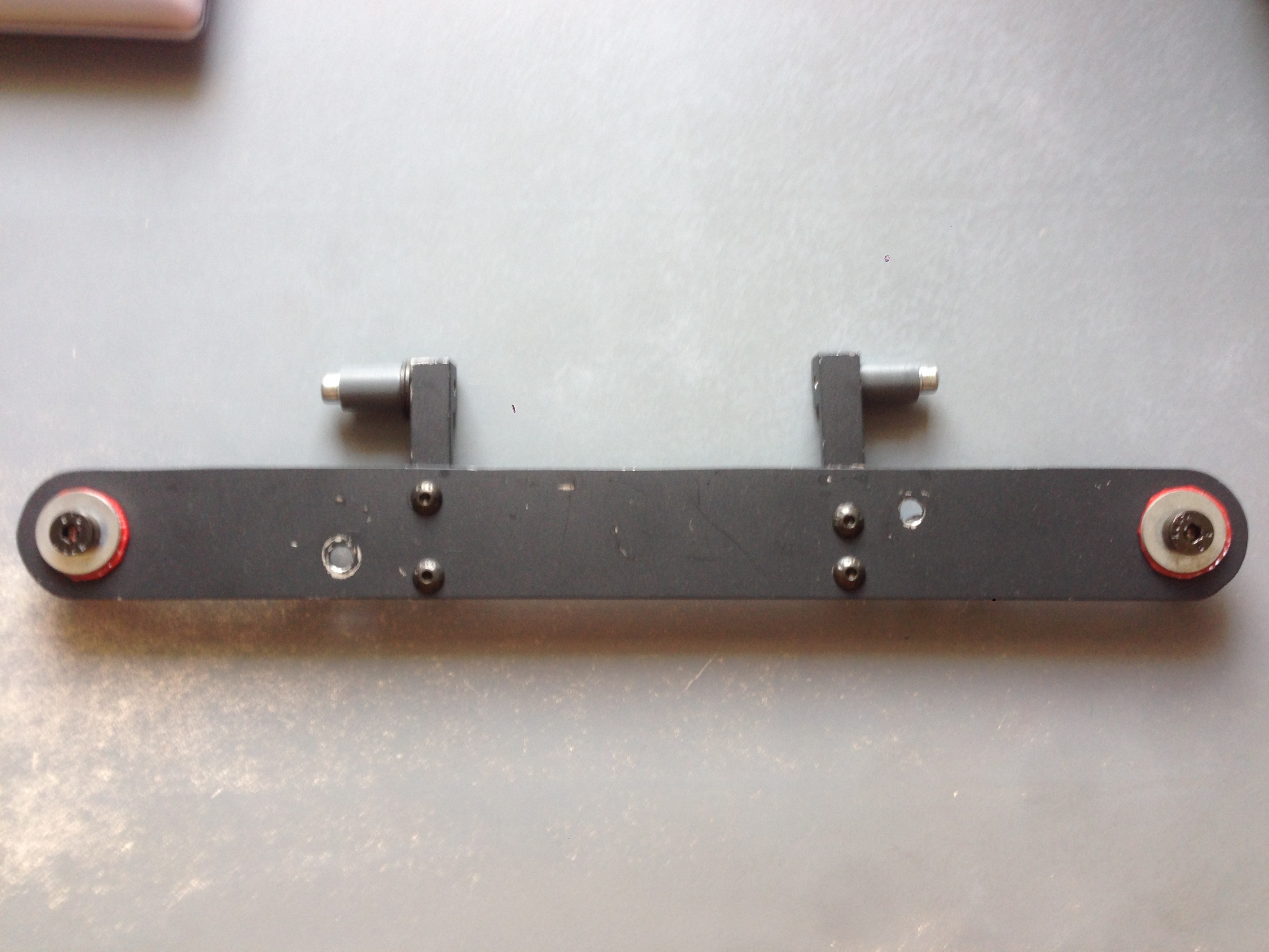

Hey,
an meiner K4 hatte ich das gleiche Problem.
Da hängt der Tacho auch an dem Scheinwerfer.
Ich habe dann ein wenig Gebastelt und bin zu folgender Lösung gekommen.
also quasi eine Platte an der ich die runden Aufnahmen vom Scheinwerfer nachgebaut habe.
Die Platte befestige ich an den Löchern im Geweih in denen normal die Kanzel/Schweinwerfer verschraubt ist.
Funktioniert so prima für mich.
Edit, auf dem ersten Bild ist der endgültige Halter zu sehen, auf dem zweiten Bild ist die "Vorstufe" davon zu sehen.
