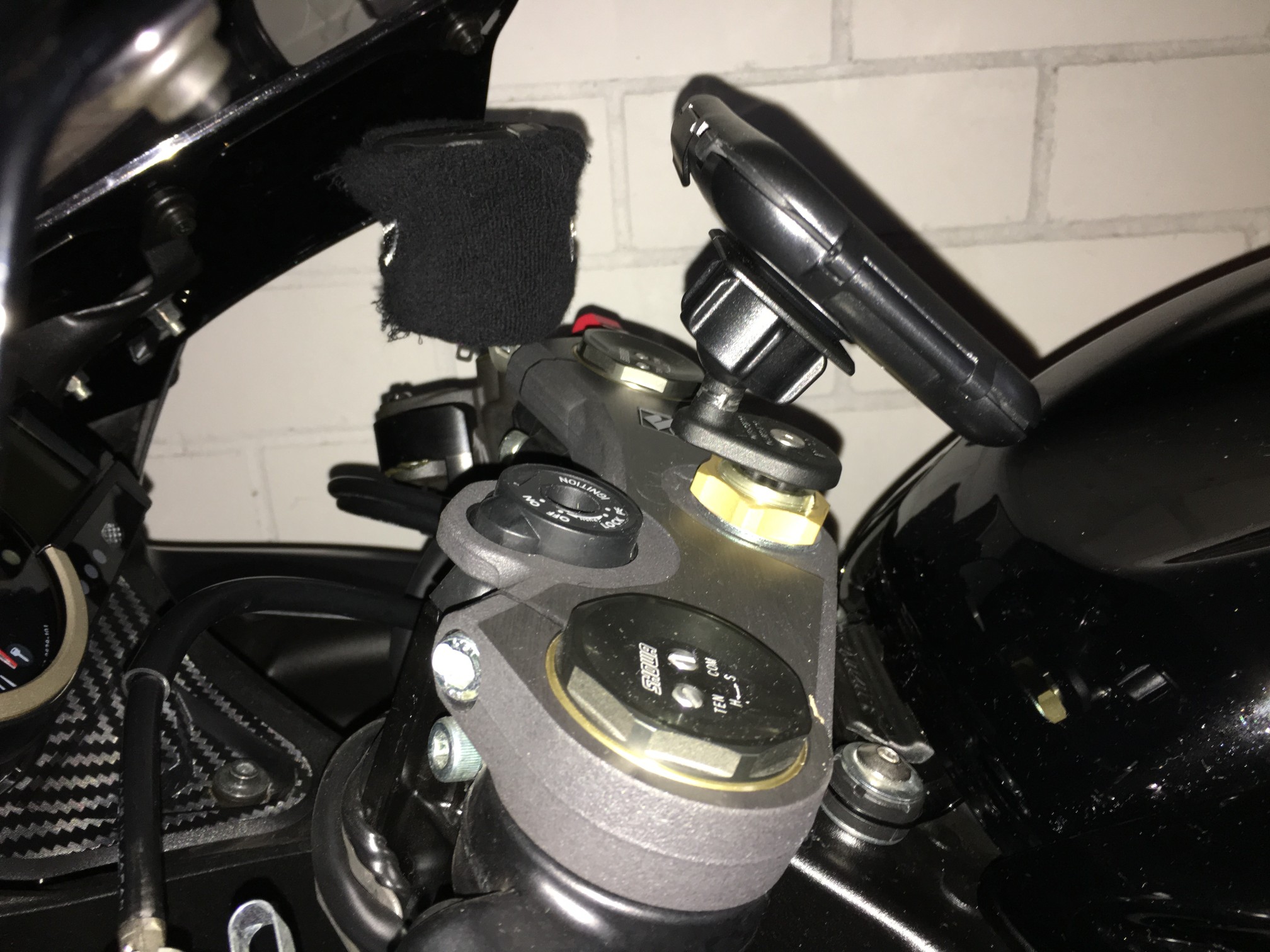

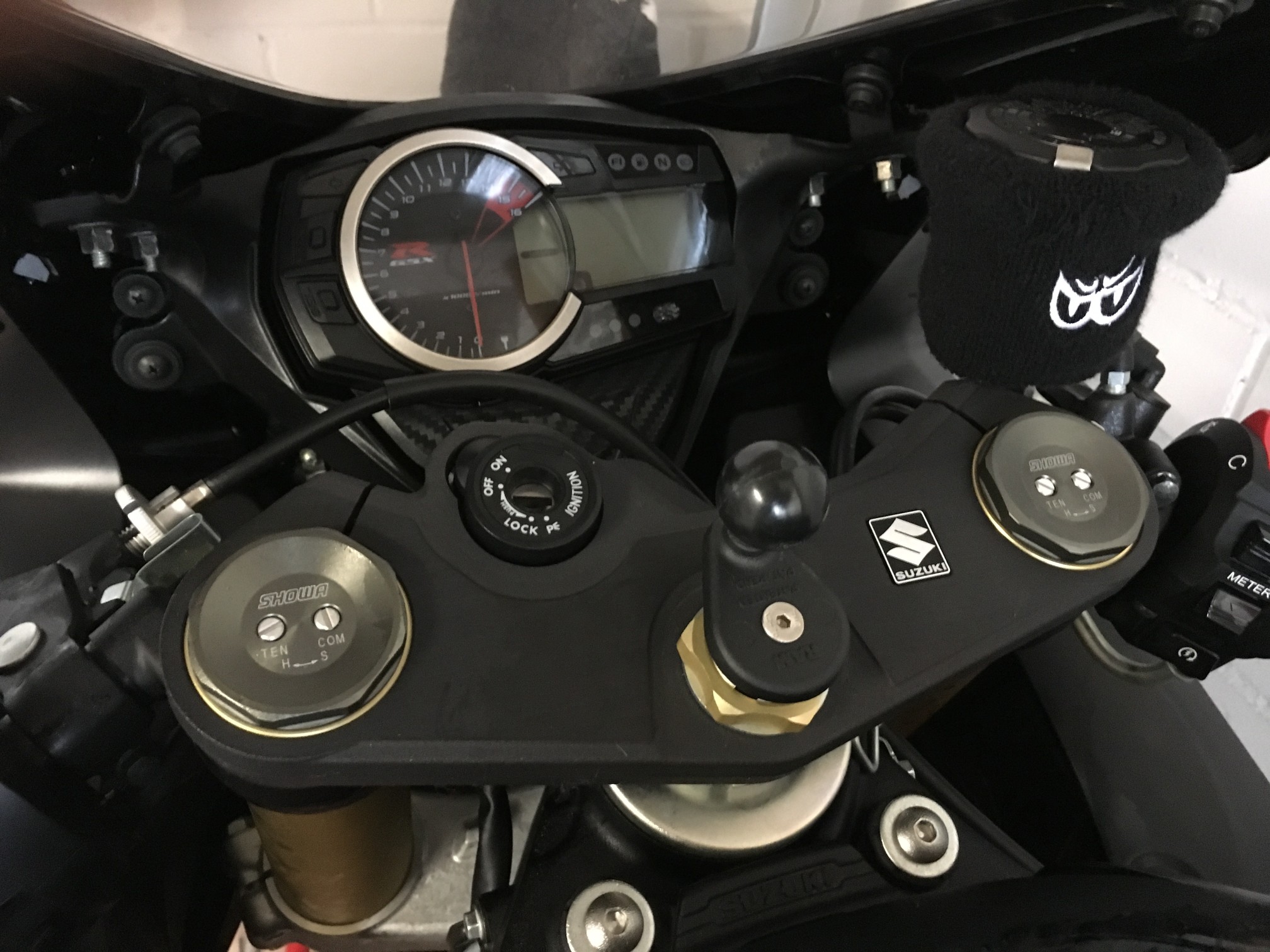

Wegen größerer Touren in unbekannte Gebiete stand ich diesen Winter vor der Entscheidung ein Navi an meine geliebte Gixxe zu bauen. Größter Hemmfaktor war die große Halterung mit dem Gerät und der Stromanschluss.
Letztendlich habe ich mich dagegen entschieden und für das Handy eine Lösung gesucht. Hier möchte ich euch kurz berichten was ich gemacht habe. Eventuell hilft es ja jemandem :-)
Ich schreibe zu allem Links dabei wo ich die Teile her habe. Keine der Seiten ist von mir, mit nichts verdiene ich Geld.
Teile:
1. RAM Mount Universal
eBay, ca. 20€, z.B. http://www.ebay.de/itm/230615669279

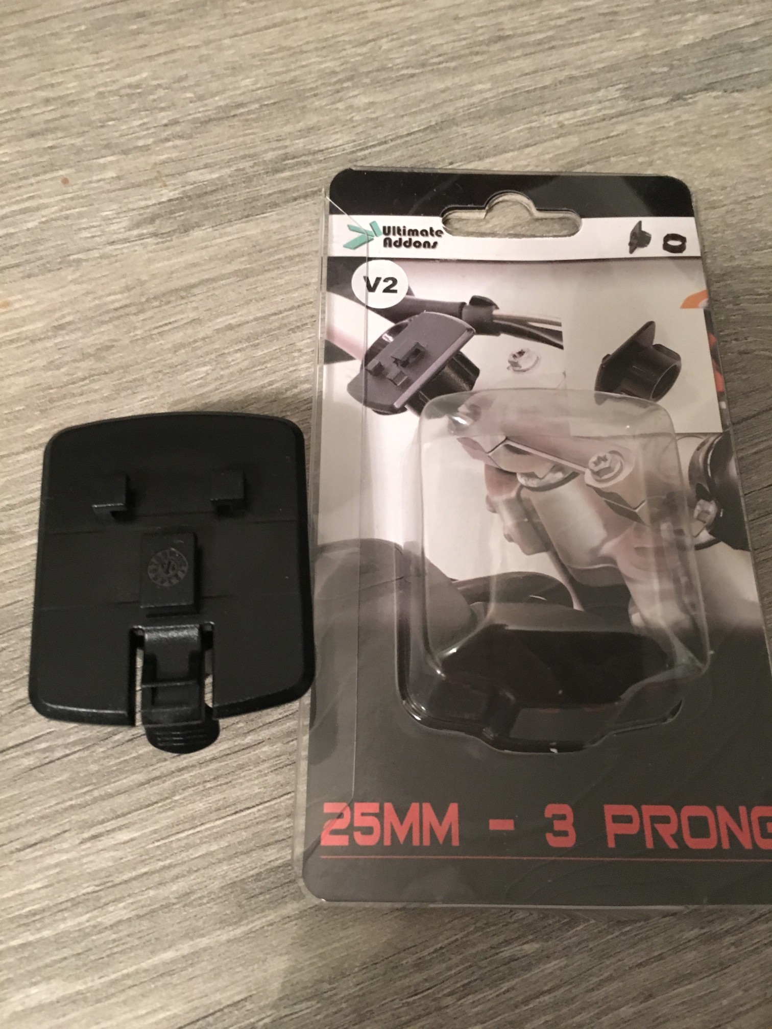

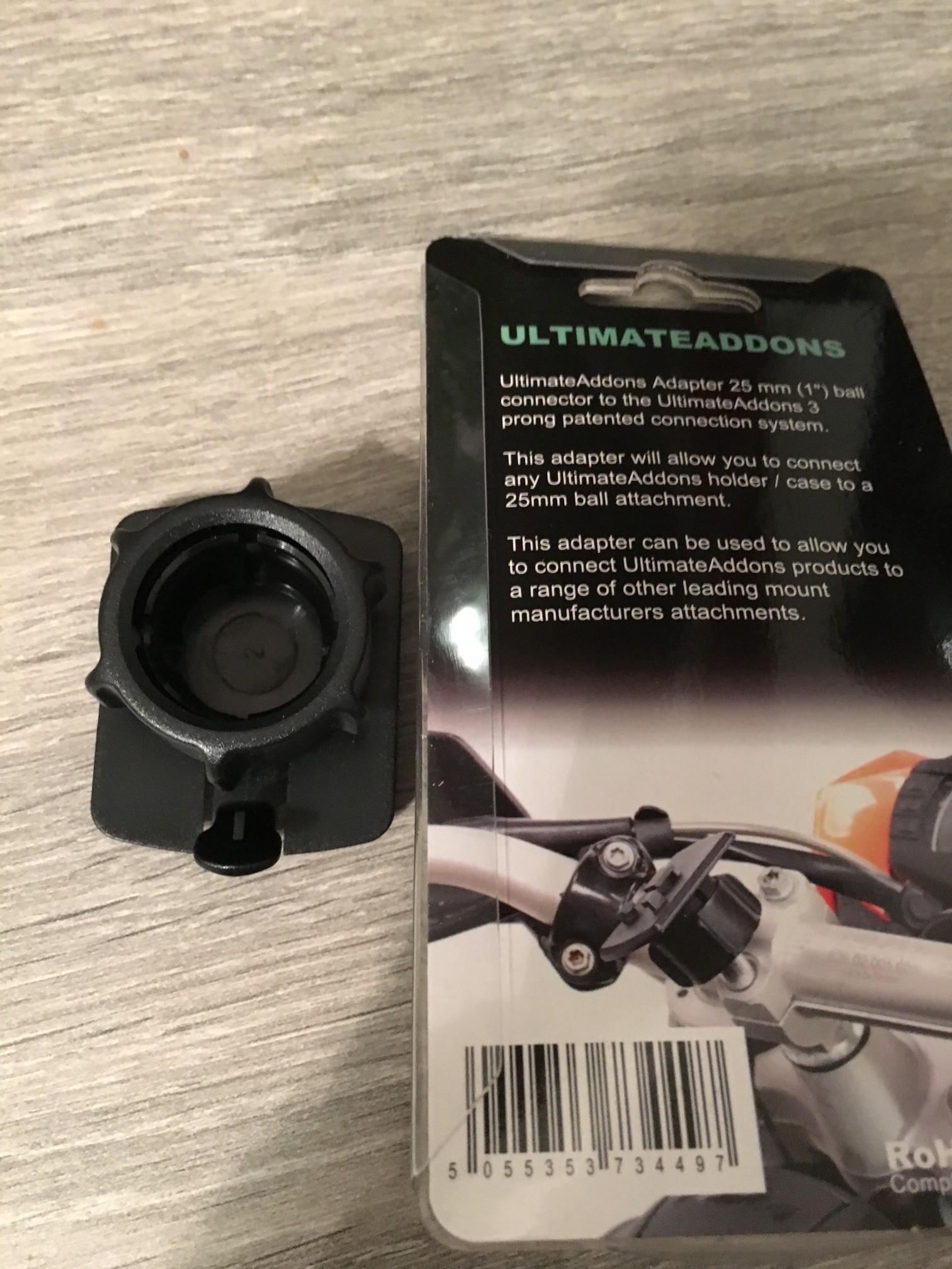

2. Adapaterplatte Ultimate Addons auf 1"
eBay, ca. 15€, z.B. http://www.ebay.de/itm/381458588680

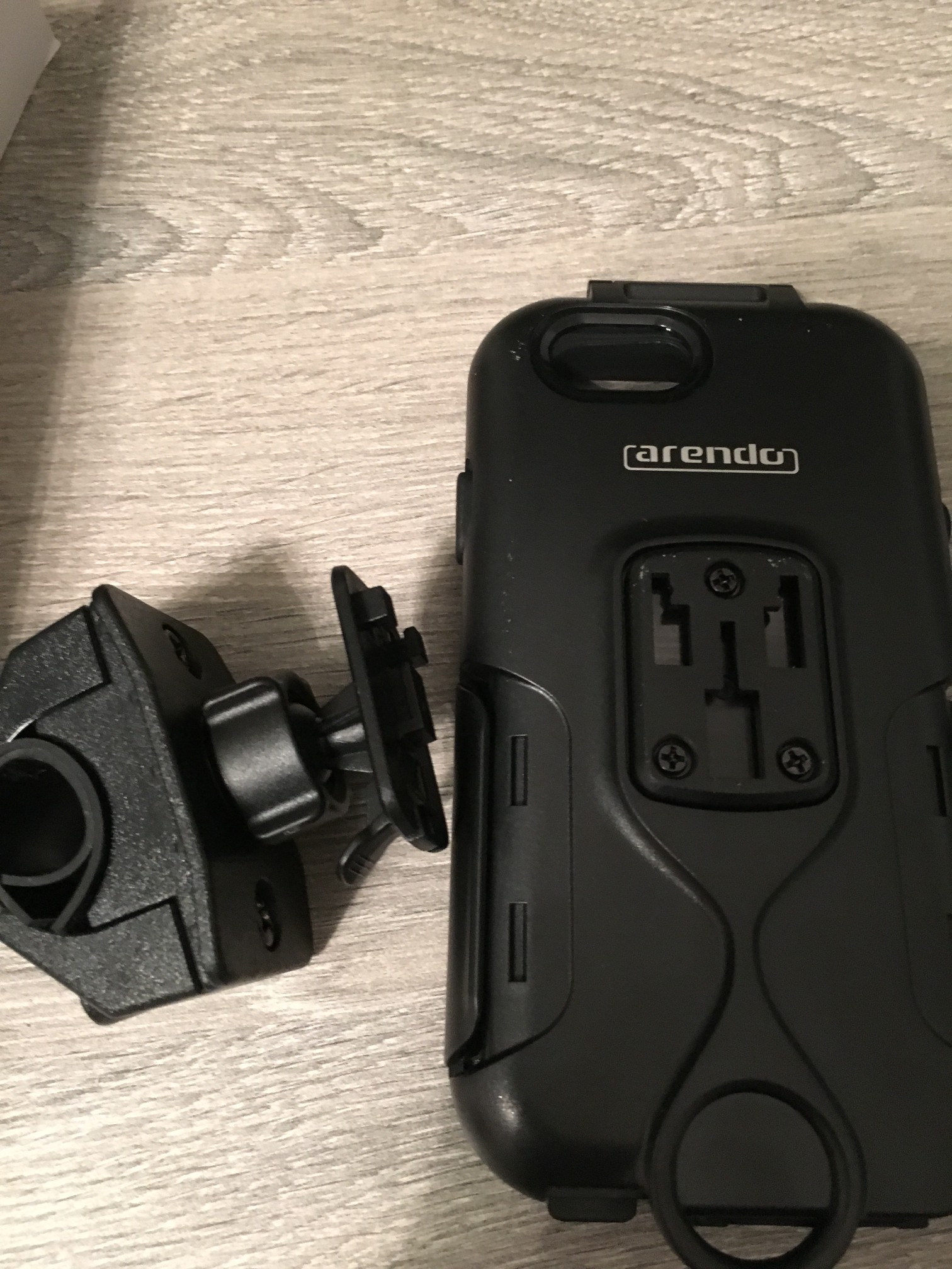

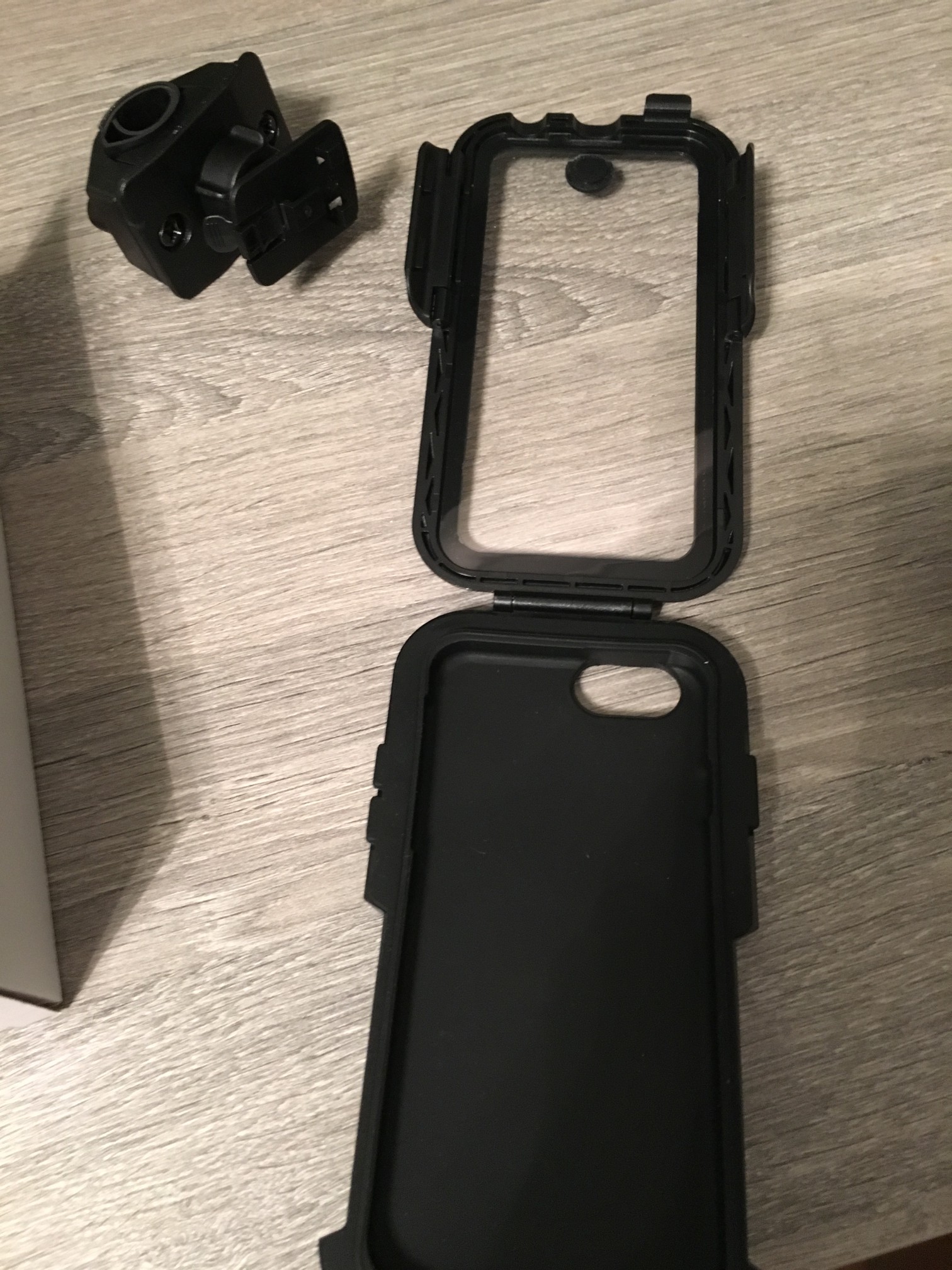

3. Wasserdichte iPhone 6 Hülle
Amaazon, ca. 30, z.B. http://www.amazon.de/dp/B00X3JQ7XO/qid=1456393228
Die Hülle kommt eigentlich bereits mit einer Lenkerhalterung, aber bei unseren Stummeln bringt das ja bekanntlich nichts.
Die Haltekralle sitzt an meinem Fahrrad, so kann ich das Handy parallel an Gixxe und Rad nutzen.

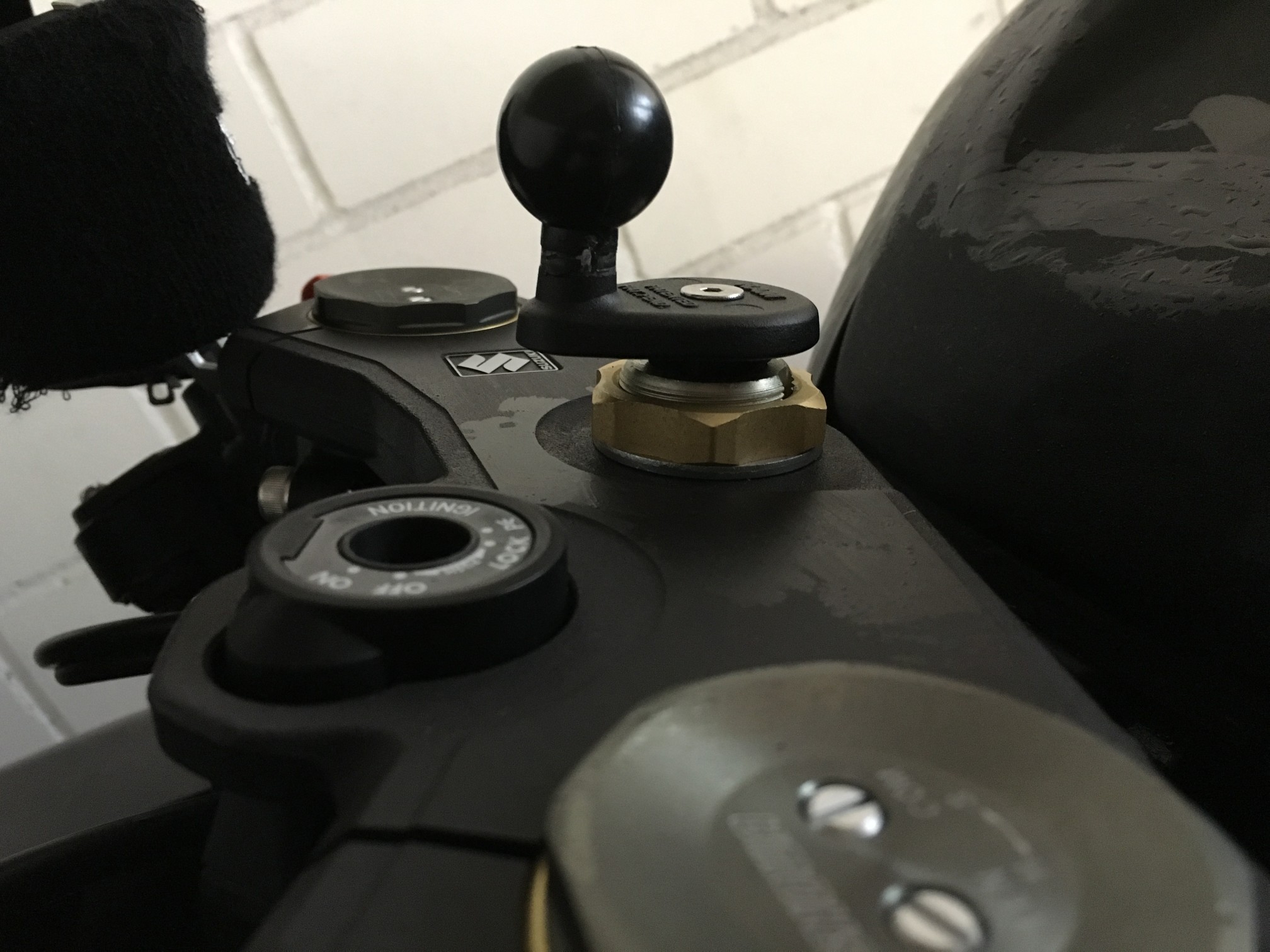

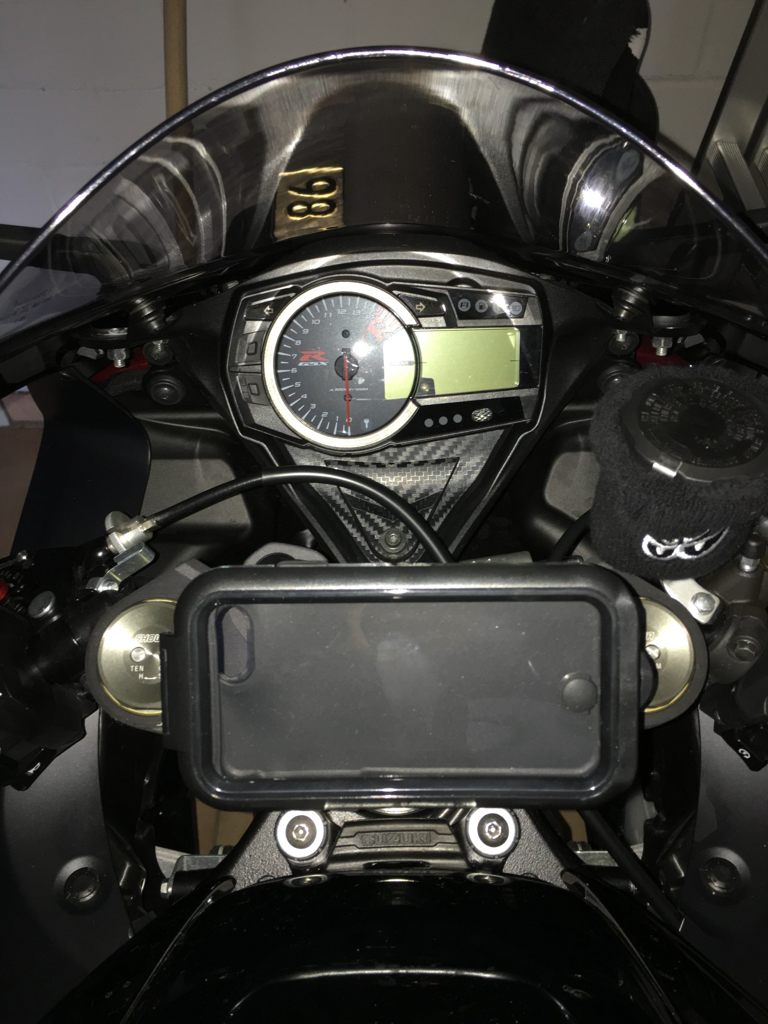

1. RAM Halterung anbauen: selbst für ungeübte in 15 Minuten erledigt. Gummistopfen ausmessen am Lenkkopflager, mit scharfem Messer 1" großes Stück heraus schneiden, wie in der Anleitung die Teile zusammen stecken, einschieben und fest drehen. Hier solltet ihr nur drauf achten, dass die Unterlegscheibe nicht zu groß gewählt ist, sonst hängt es fest im Lenkkopflager.
2. Ab jetzt schon nur noch Plug&Play: den 1" Adapter auf den RAM Halter klemmen und die Handyhülle dran machen.
Alles passt, nix wackelt, ich bin super zufrieden.
Falls sich jetzt jemand fragt was bei längeren Touren ist: ich habe einen Mini Tankrucksack von FLM. Dort kommt eine Power-bank rein und zur Not ein Ladekabel ans Handy von dort aus. Die Hülle bietet dafür eine kleine Öffnung an.

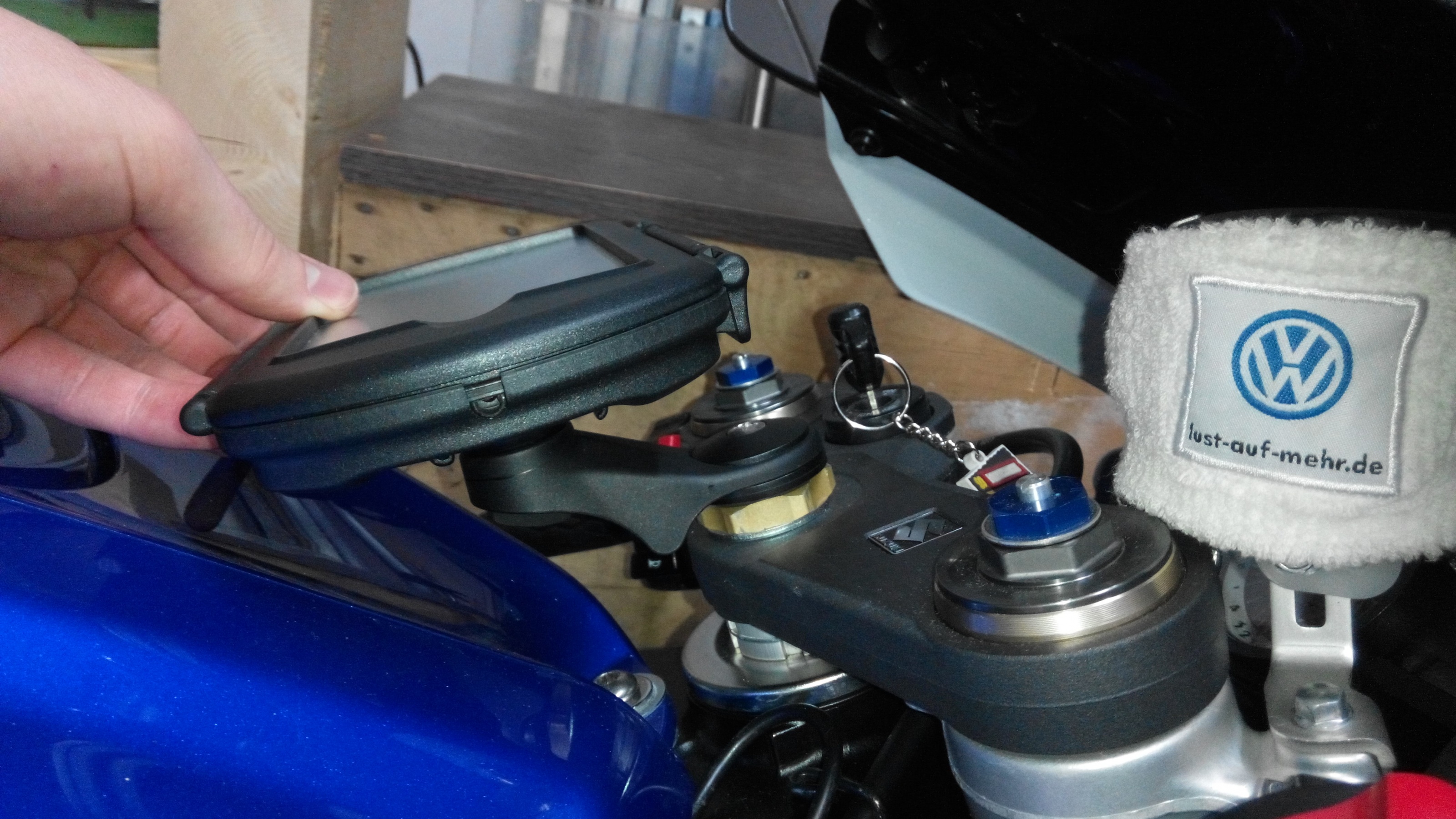

Ich hab für mein Xiaomi Redmi Note diese Box/Halterung gekauft:
http://www.amazon.de/gp/product/B00NOVPRTG?ref_=cm_sw_r_awd_QvJ2vbHBCCCCZ

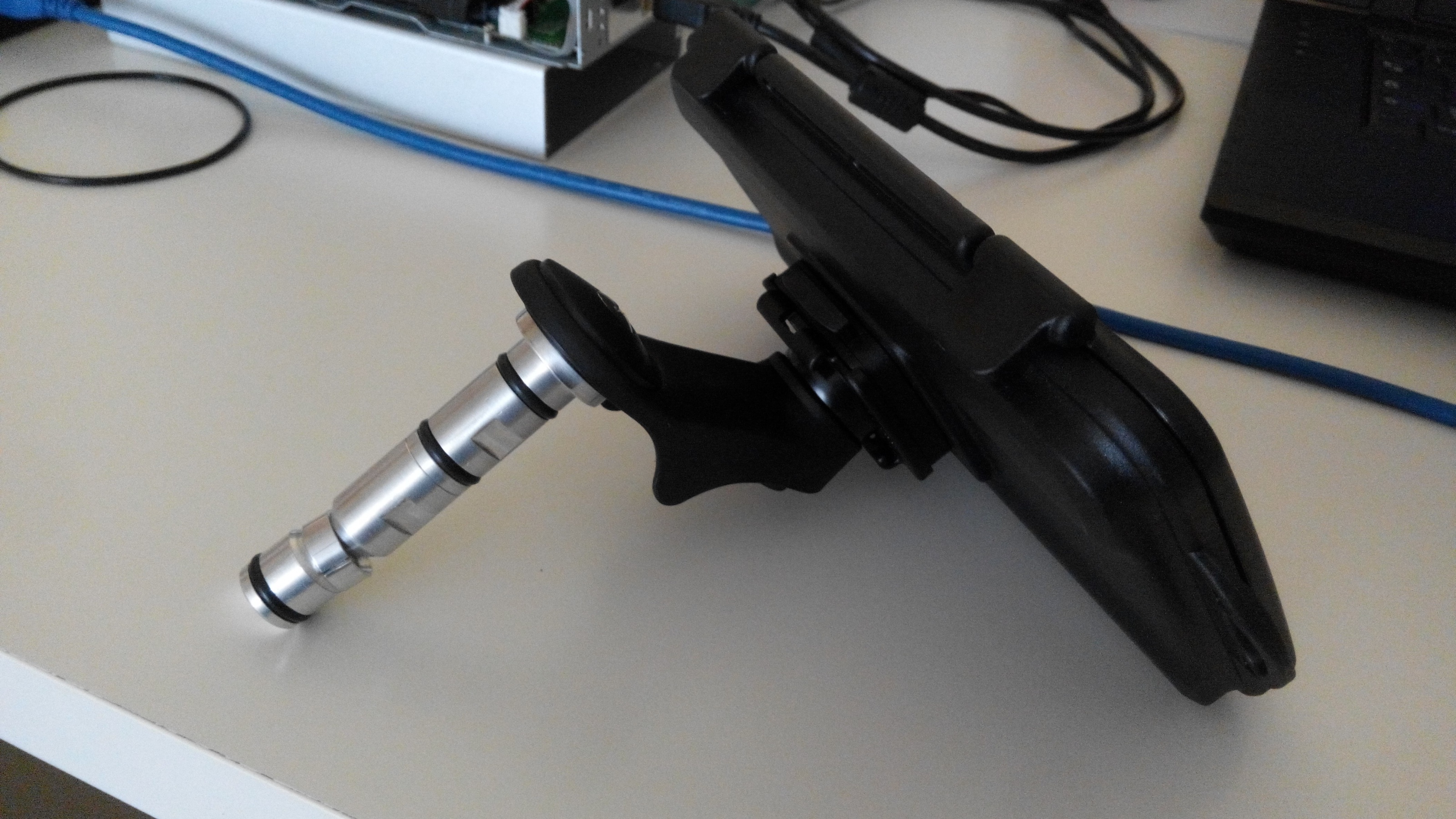

Die Halterung für das Lenkkopflager hat mir mein Nachbar gedreht:
Mein Strom bekomme ich von meiner Gixxe, hab nämlich eine 12V Bordsteckdose eingebaut und das Kabel unter den Tank noch vorne gelegt.
So schaut das ganze dann aus:

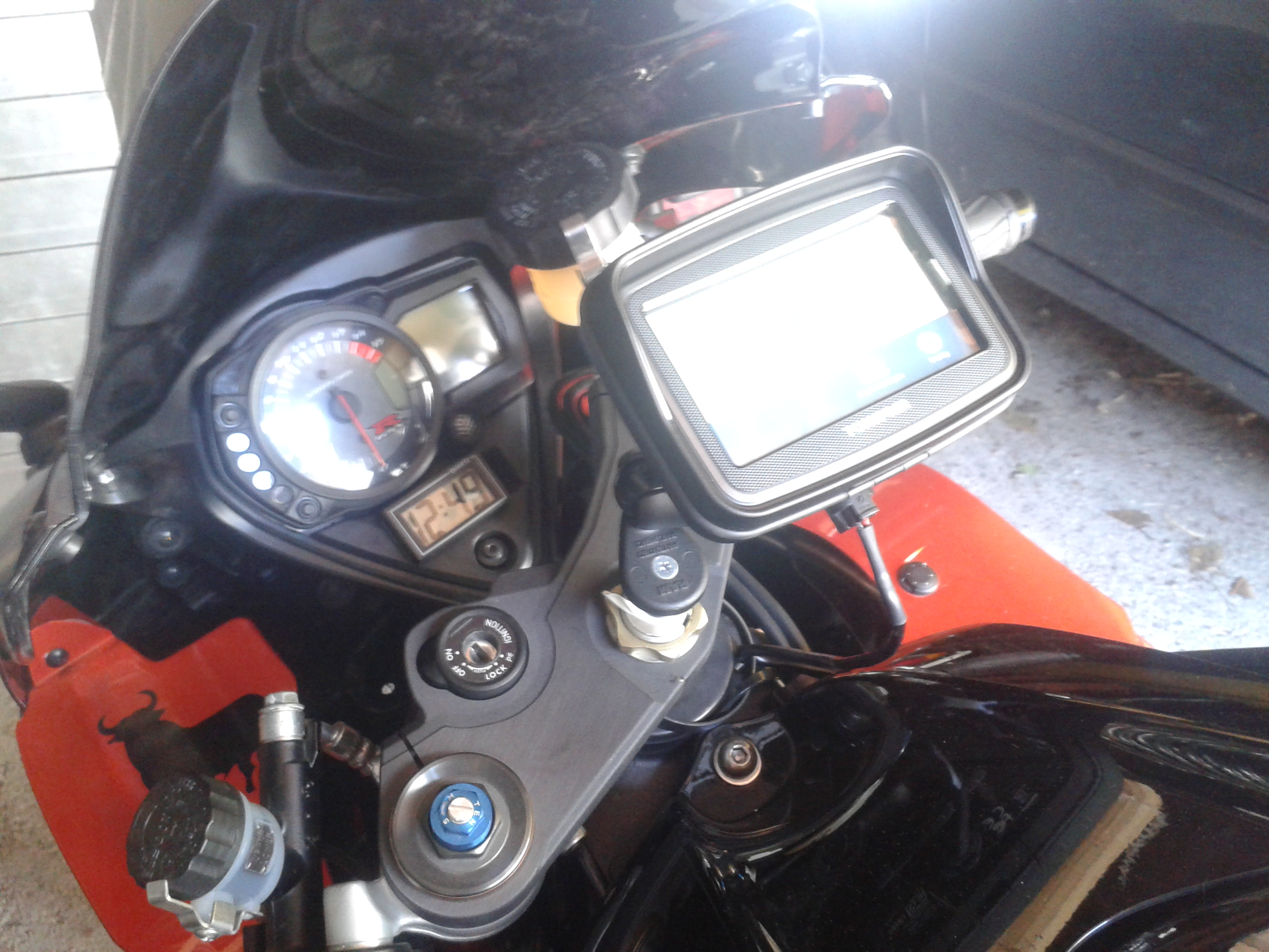

Verstehe Deine Argumentation gegen ein Navi nicht wirklich, weil Du genau die gleiche Halterung benutzt wie alle anderen Gixxer-Fahrer auch, die ein Navi nutzen. :D
Habe ein Tomtom-Rider und nutze die gleiche Halterung, Stromanschluss mit Kabel zur Batterie ist auch kein Problem und leicht zu verlegen gewesen. Einzig der Preis eines Navis ist ein gutes Argument, um darauf zu verzichten. ;)

@Alter Falter: Ich hatte ihn mal gefragt ob er noch welche drehen würde, allerdings kann er das zeitlich nicht wirklich, weil er nicht den ganzen Tag an der Drehbank steht sondern Mechaniker ist. Ich kann ihn aber gerne nochmal fragen. Wenn ich noch in meinem alten Job arbeiten würde, dann würde ich einige machen können.
Wieso hast Du ein VW-Schweißband? :D

Weil VW meine andere große Liebe ist! :D
Was ist das für ein kleines Display? nur eine Uhr oder auch ein Thermometer?

Die Uhr hat der Vorbesitzer dran gemacht und ich finde sie sehr praktisch, weil sie so groß ist.
