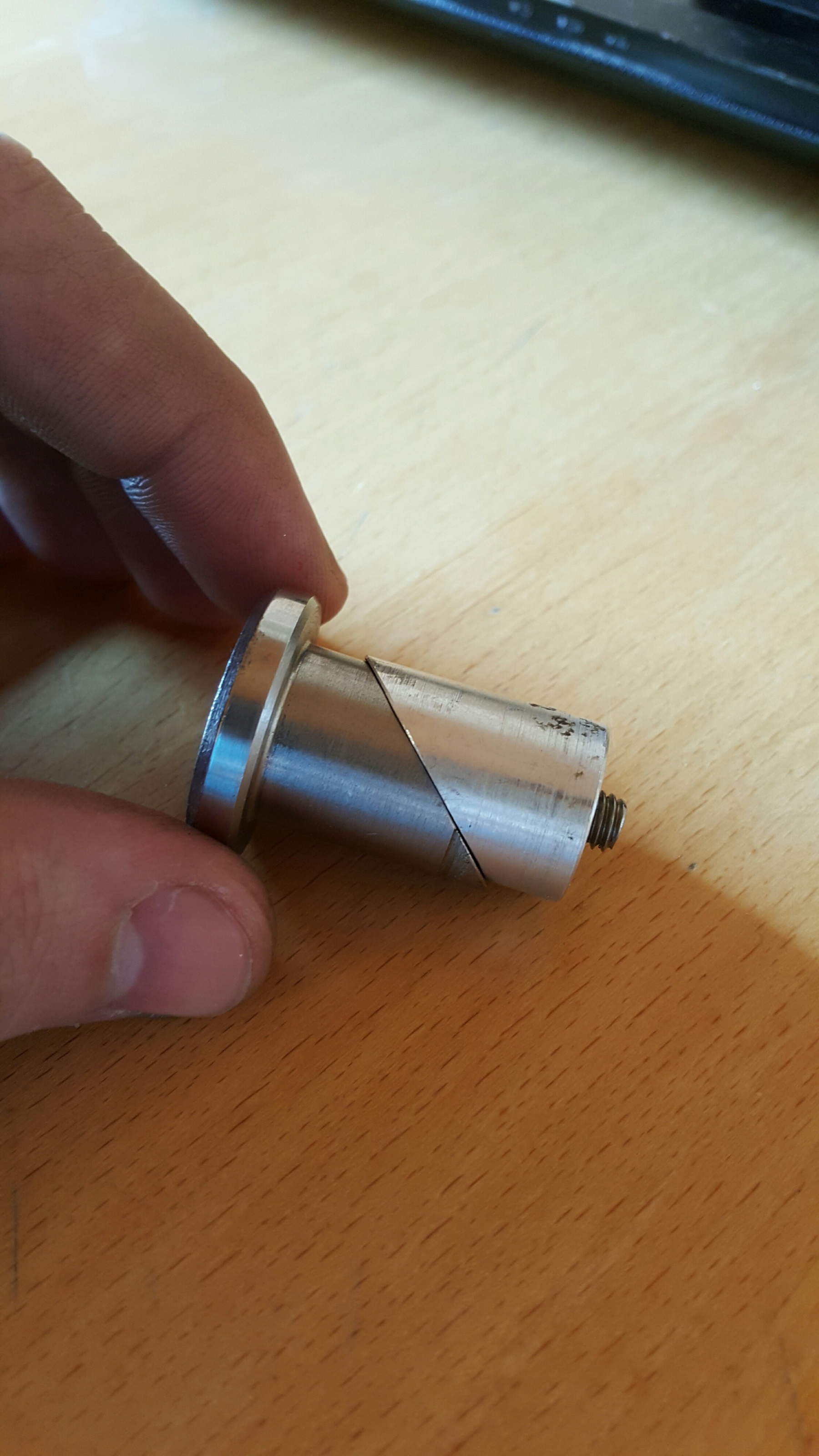

Und das wäre meine Lösung. Habe es gerade ausprobiert hält extrem gut - spätestens Montag kommt die Halterung an dann kann ich es testen. Bitte nicht verurteilen, ich habe das Ding auf die "Schnelle" aus Reststücken gedreht...
Das Endprodukt werde ich dann aus hochfesten (7075) Alu drehen. Durch das Anziehen der Schraube gleiten die zwei Teile auseinander und verklemmen sich somit ;)

Ja perfekt, hatte ich erst auch so vor. Das ist die einfachste Lösung. Ich hatte vor meiner jetzigen Halterung eine ganz simple Halterung, die recht stramm in das Lenkkopflagerloch gedrückt wurde und recht "starr" war. Dort hatte ich das Problem das mein Smartphone permanent Vibrationen ausgesetzt war und dadurch mein Gerät mehrmals während der Fahrt ausgefallen ist.

Ja das wäre mit meiner Halterung auch der Fall - aber kann mir nicht vorstellen, dass mein Handy ausfällt sind ja keine mechanischen Elemente mehr drin bis auf den Vibrationsmotor. Beim Joggen oder beim MTB fahren habe ich auch keine Probleme.
Die Lösung mit den O-Ringen ist aber auch schön :)

Ich muss mal für mein verständnis fragen. Ist in beiden Hälften ein Gewinde? Wenn ja, sind beide Mittig? Oder exzentrisch ?
