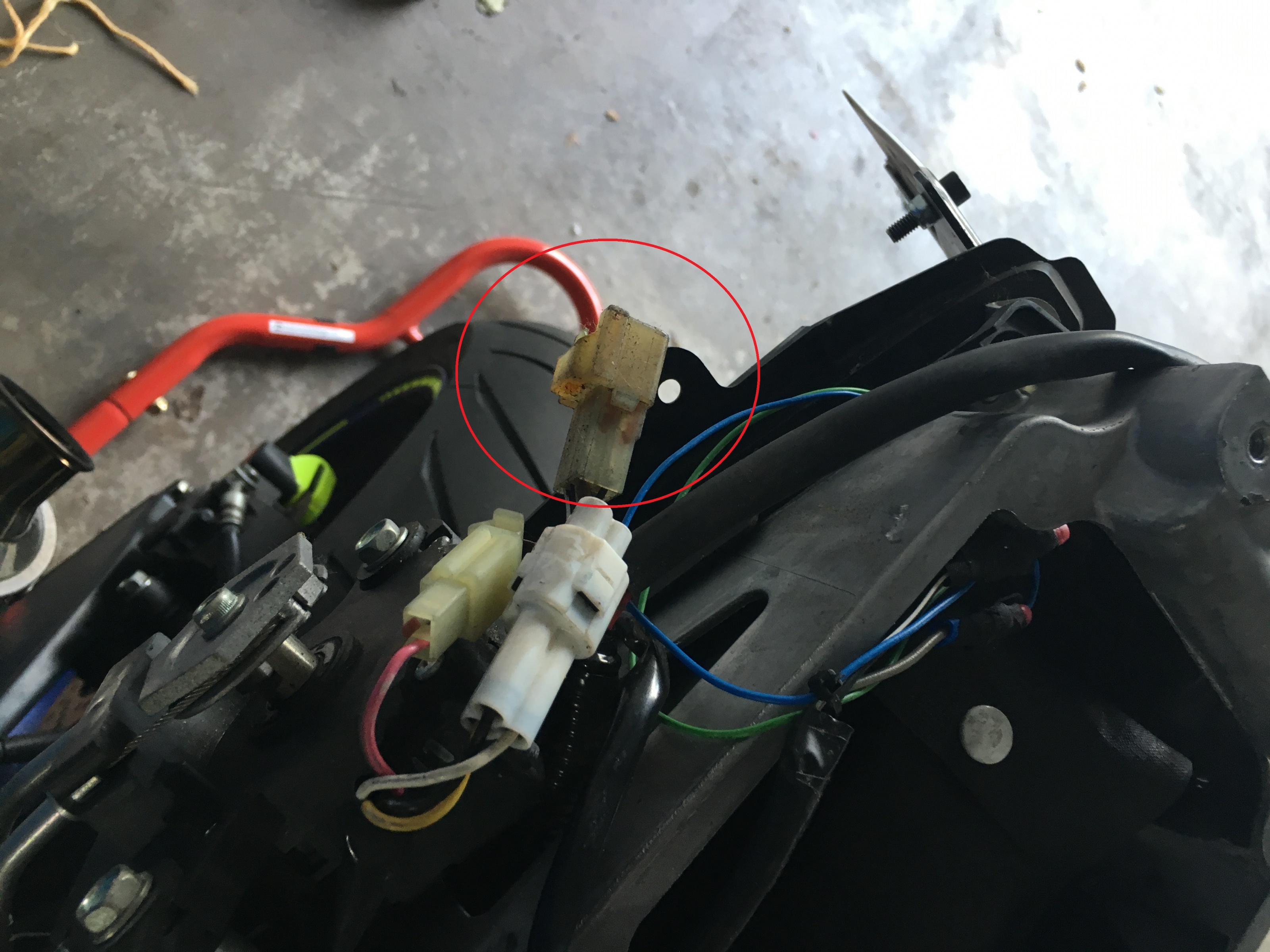

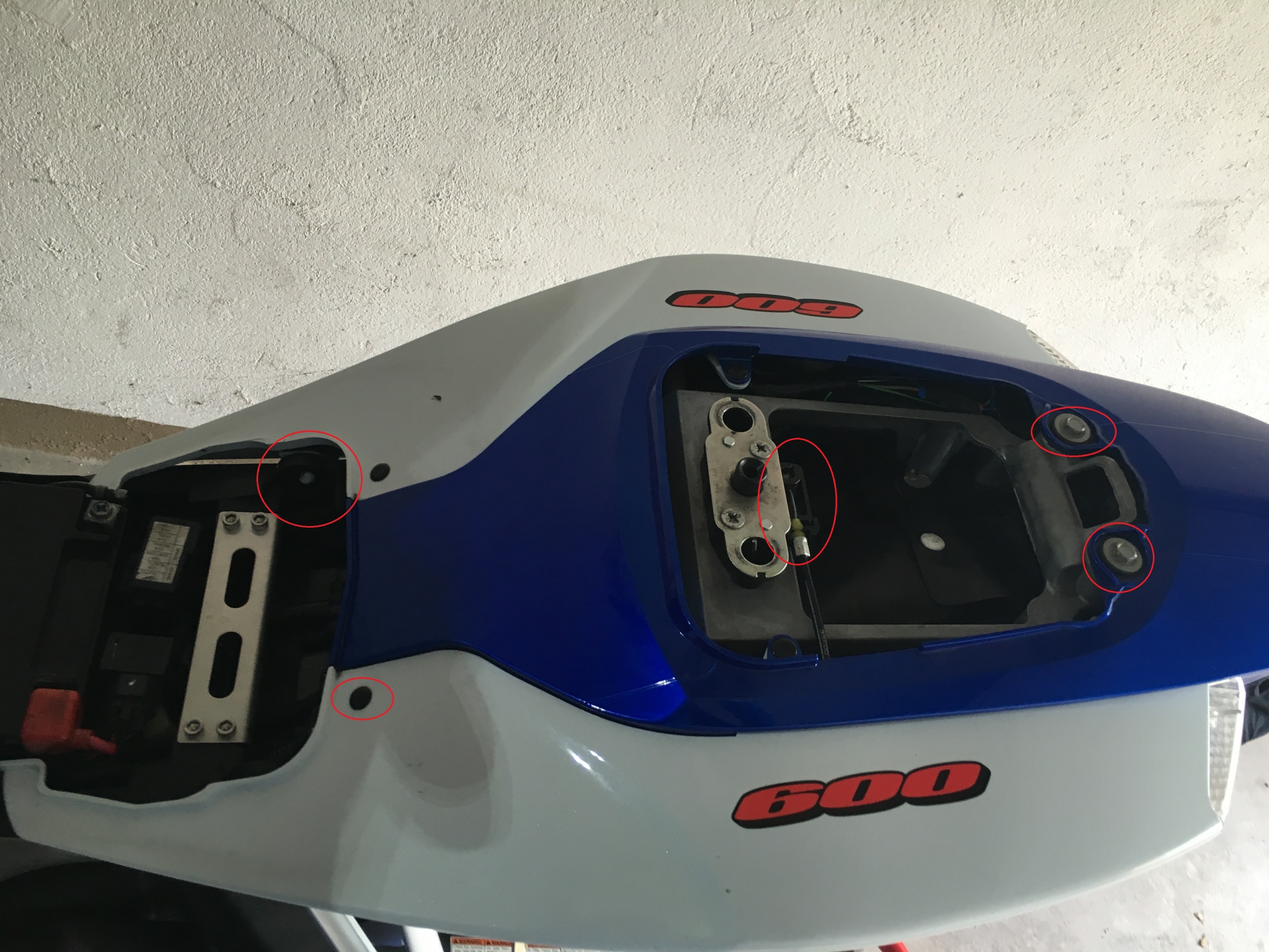

1) Heckverkleidung ab nehmen dazu alle Plastiknieten entfernen und die hinteren beiden Schraube, dann noch in der nähe der Batterie die "Nasen" aushacken (keine Ahnung wie ist das anderen beschreiben soll).
2) Den Seilzug der Soziusabdeckung aushaken, dann kann das Heck nach hinten weg gezogen werden, anschließend noch den im Bild markierten Stecker lösen man hat das gute Stück schon in den Händen....

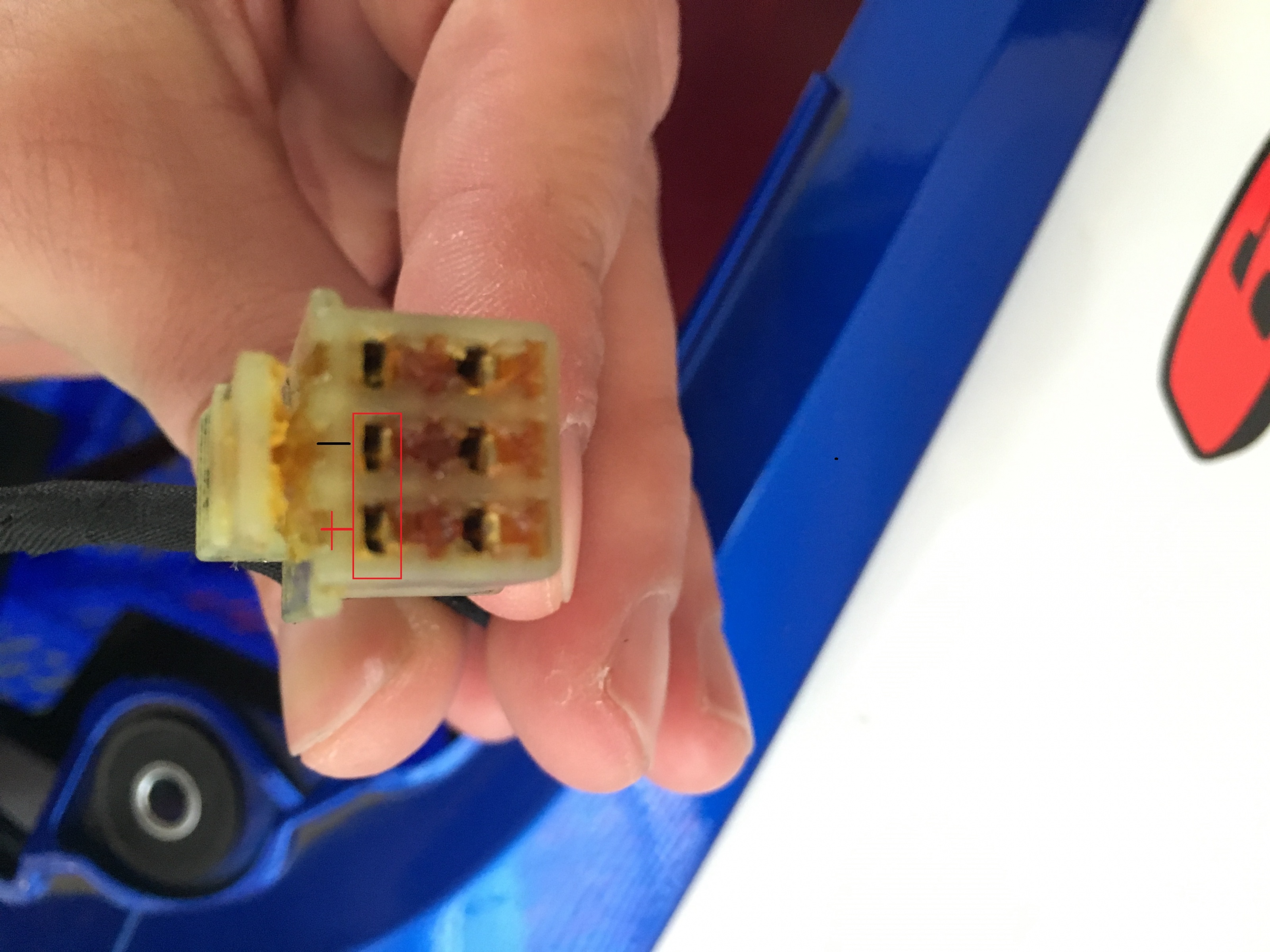

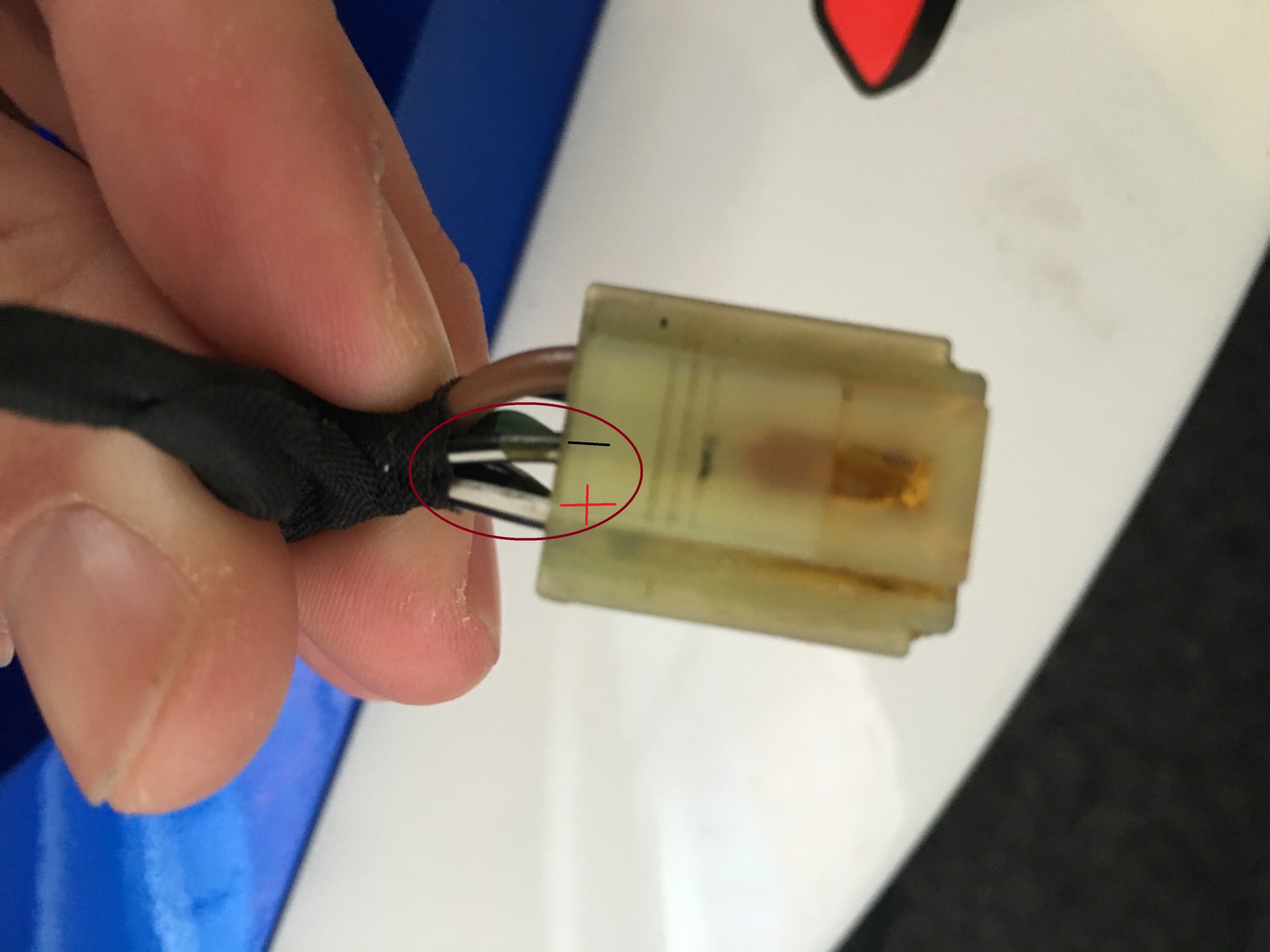

3) Zunächst musste ich erstmal herausfinden welche Kabel von dem zuvor gelösten Stecker für das Bremslicht zuständig sind, also erstmal mit dem Multimeter nachgemessen...hier das Ergebnis.
Das mittlere Kabel der oberen Reihe ist Minus (schwarz /grün) und das recht daneben ( weiß/schwarz) ist plus..

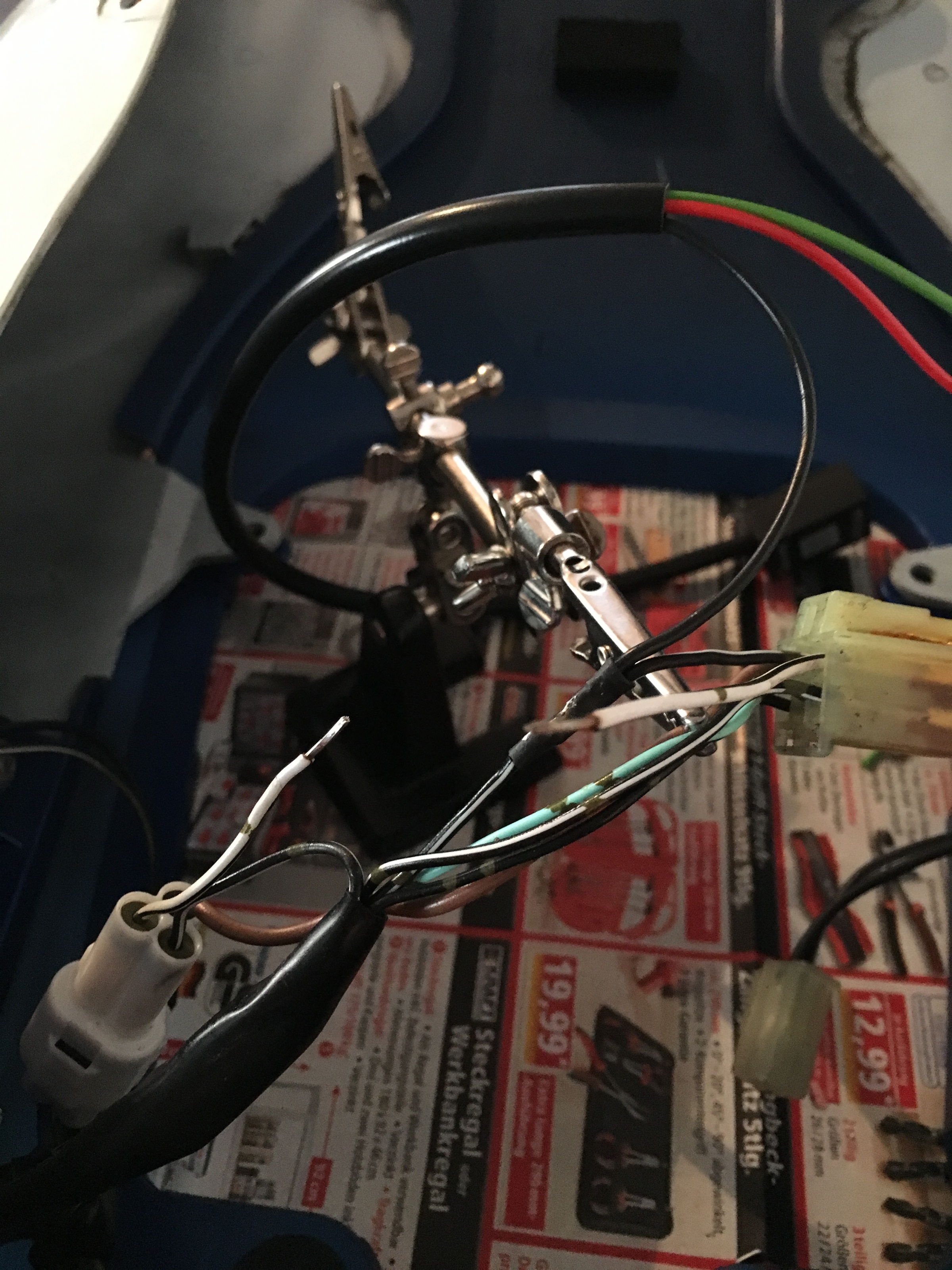

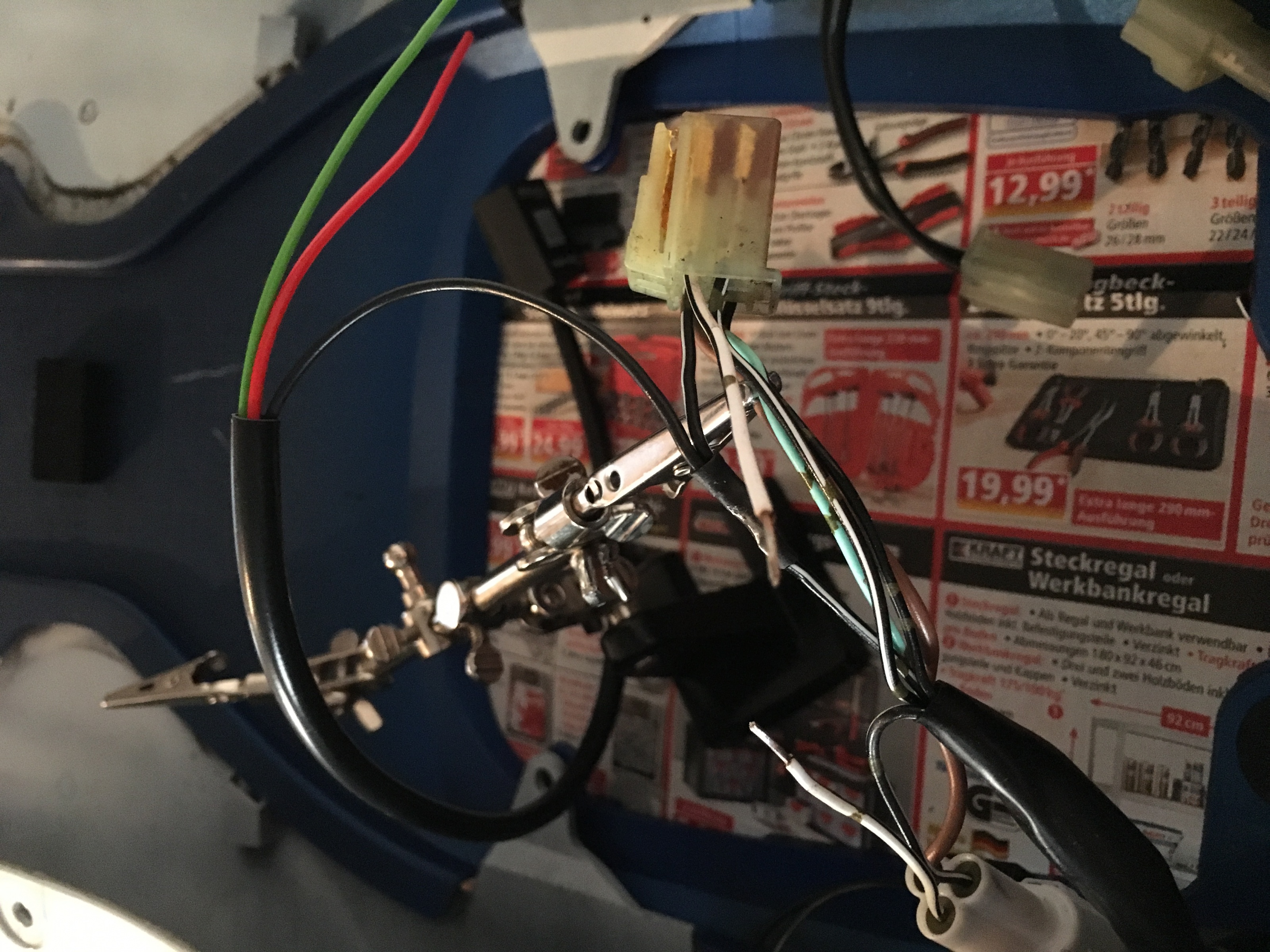

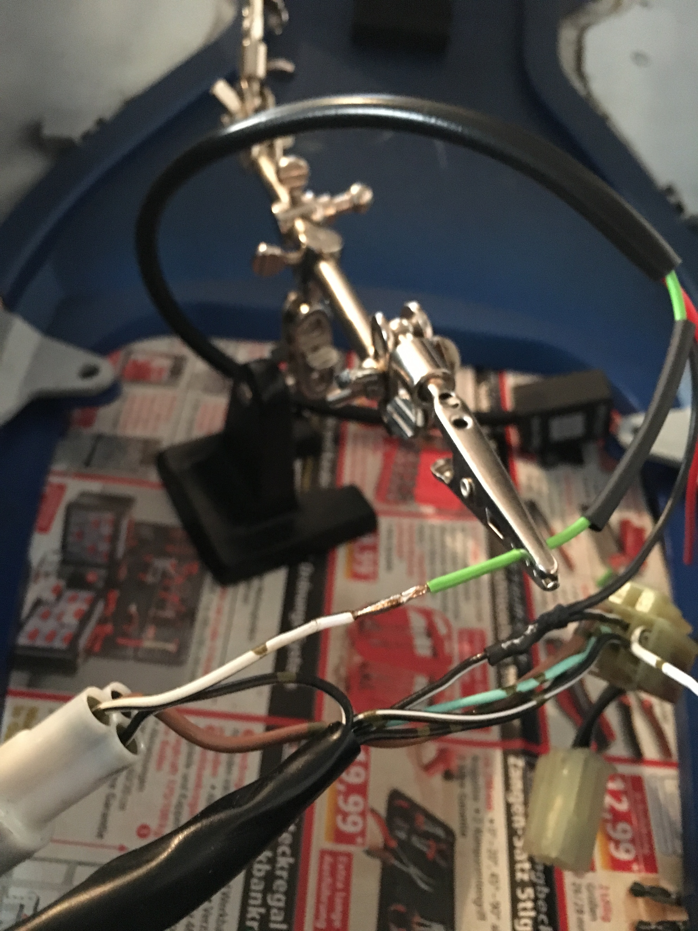

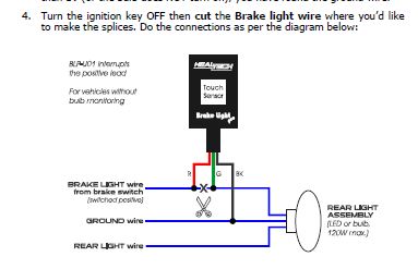

4) Als nächstes habe ich das ganze dann nach folgendem Schema verlötet, da mir die mitgelieferten Stromdiebe etwas zu groß waren und am Stecker nicht so viel Platz ist..
Hier noch paar Bilder vom löten...
Übrigens habe ich die Lötstellen mit Schrumpfschlauch überzogen und dann wieder ordentlich abisoliert..

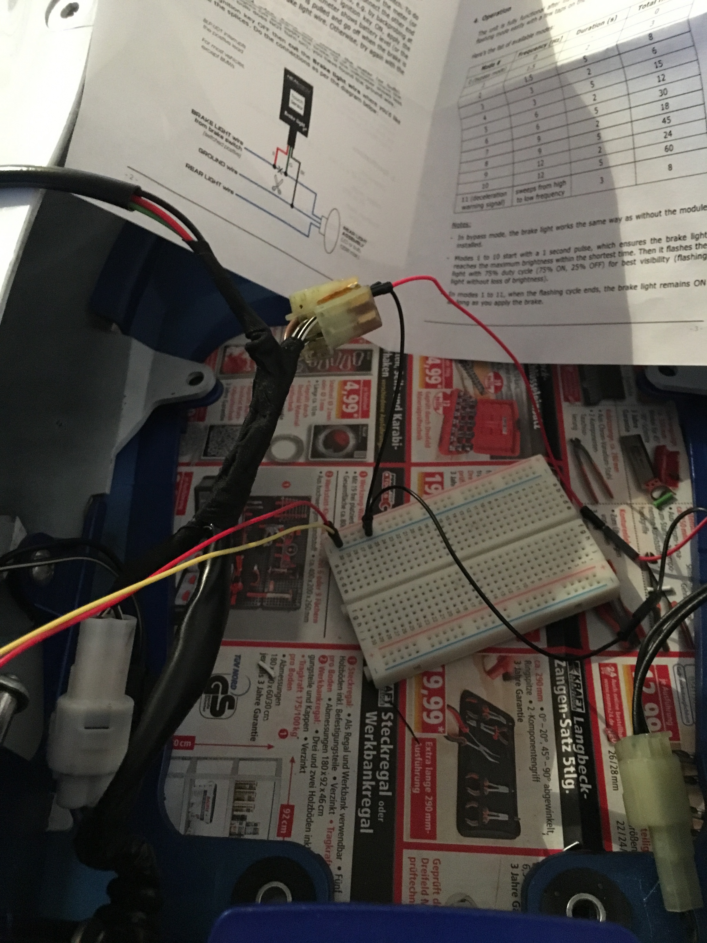

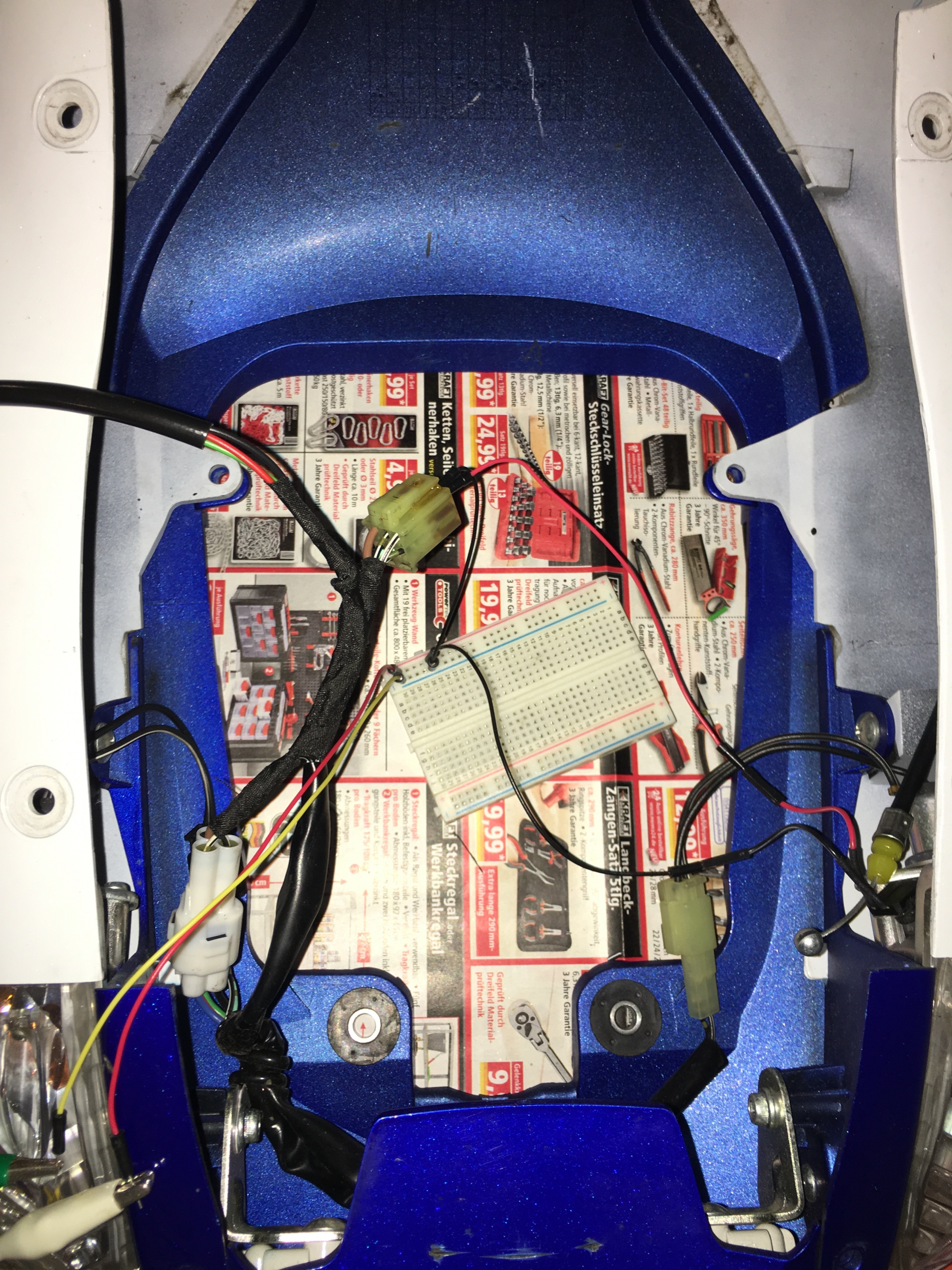

5) Da es gestern schon spät war und ich es aber unbedingt testen wollte habe ich mir kurzerhand mein Netzteil genommen und einen Taster dazwischen geklemmt um das ziehen der Bremse zu simulieren...
Und es funktioniert hier das Video vom Test....:
https://www.youtube.com/watch?v=pK7_hgU9_oA
