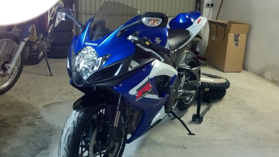

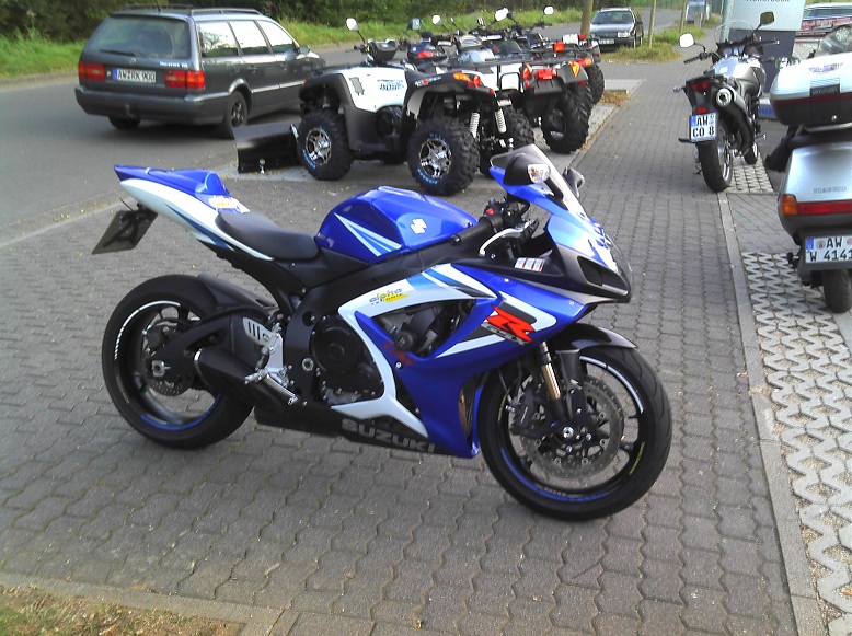

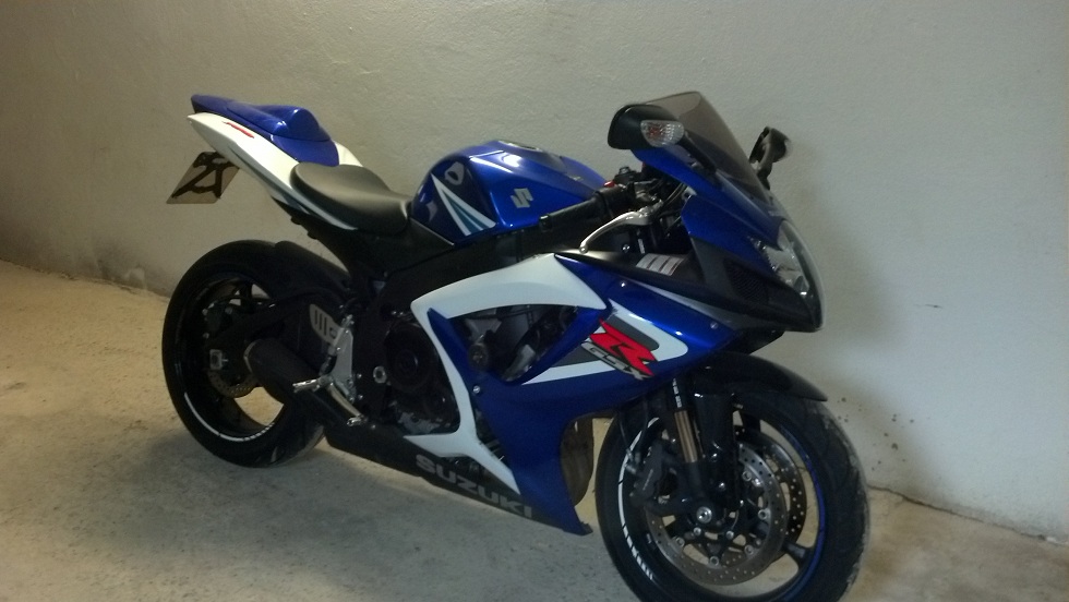

hab mir nun letztes Jahr eine gebrauchte GSX-R 750 K6 gekauft.
Das Moped kam vom Händler, hatte aber durch den Vorbesitzter einen Rutschschaden.
So sah sie aus als sie vom Händler kam. Der größte Schaden war aber auf der linken Seite.
Wobei der Schaden jetzt net wirklich so schlimm war. Hauptsächlich Kratzer im Bereich der Aufkleber.

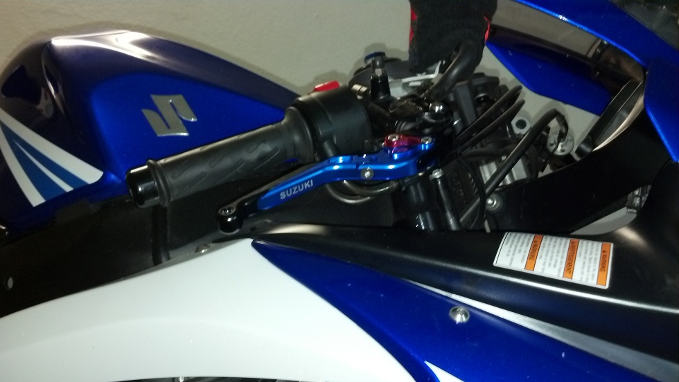

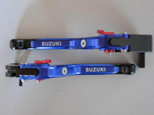

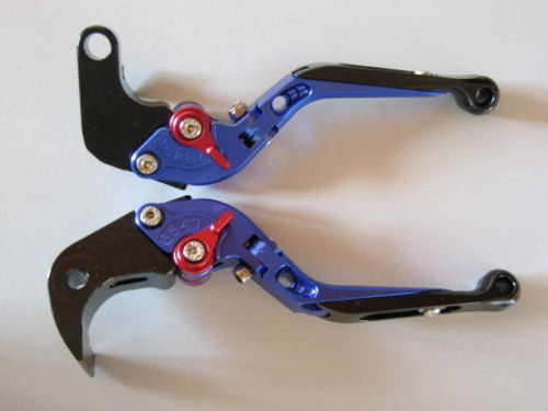

Vor kurzem habe ich mir dann noch diese Brems- und Kupplungshebel gekauft.
Fand die Teile einfach super und hoffe, dass sie sich bewehren.

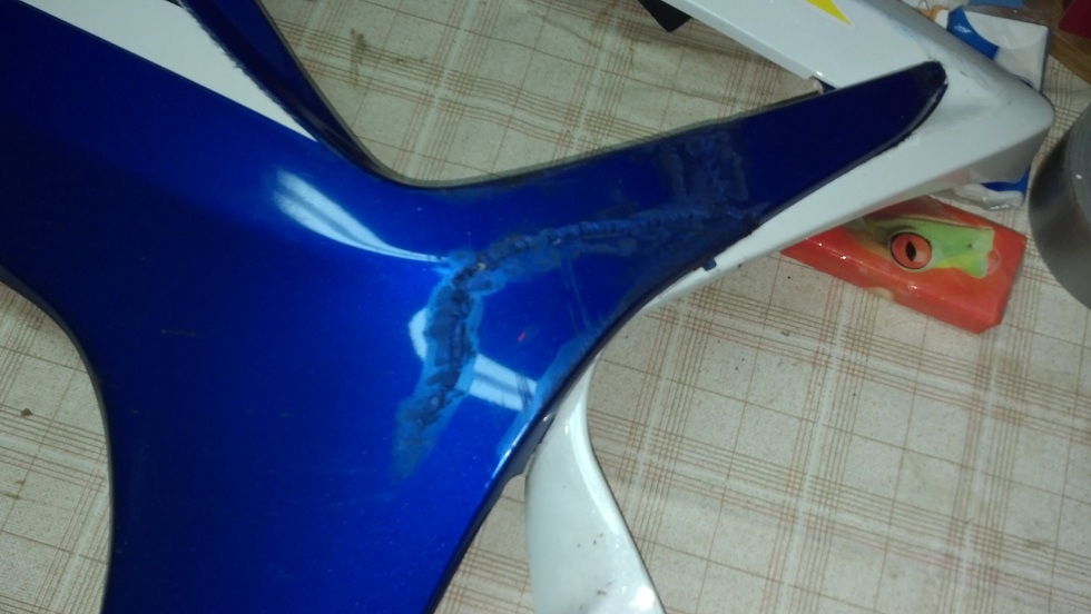

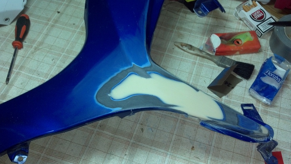

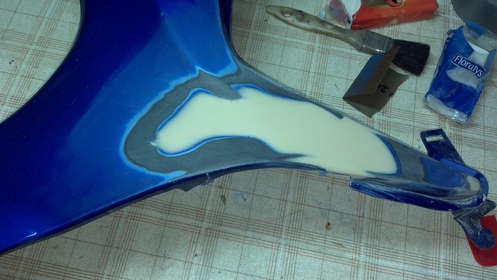

Heute hab ich dann angefangen den Schaden zu reparieren.
War im großen und ganzen halt nix so dolles, mich haben die Riffen und Kratzer aber gestört.
Für die die es interessiert.

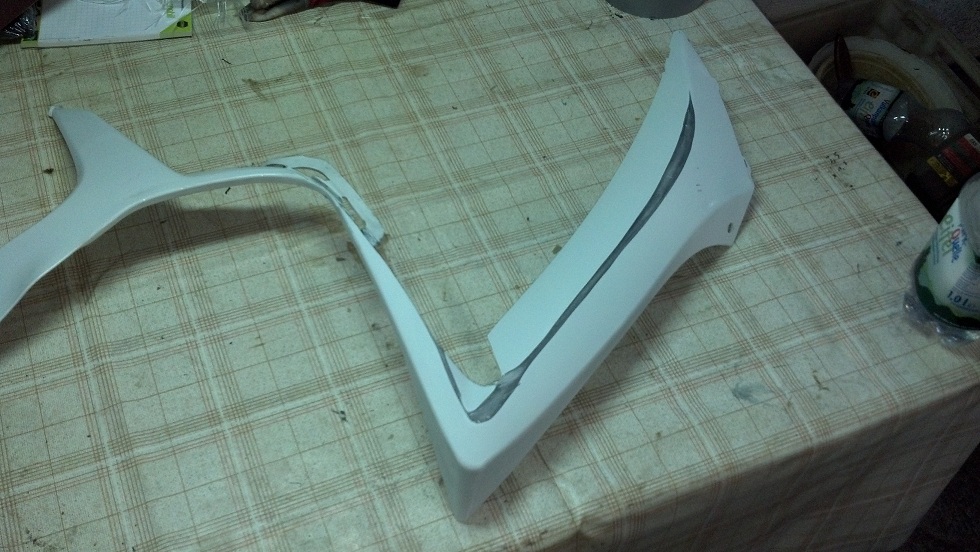

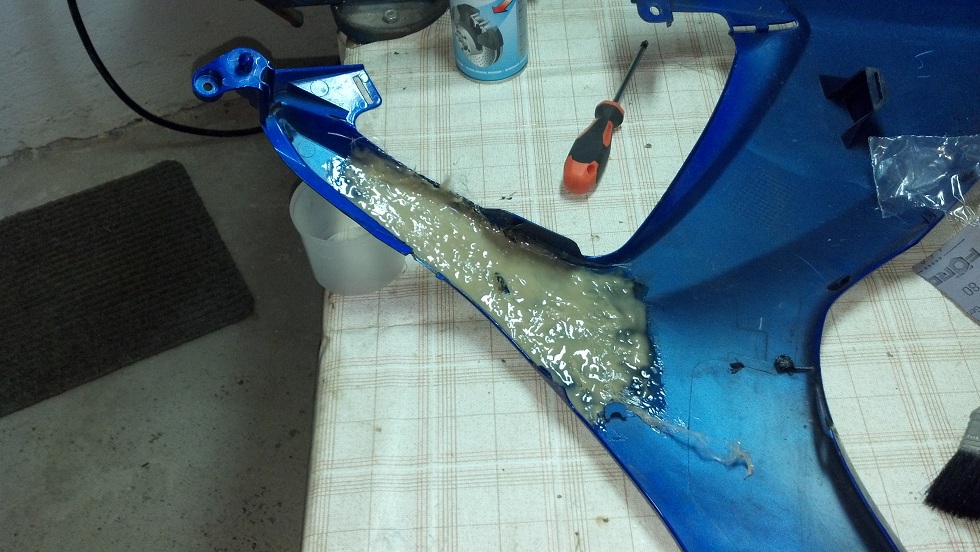

Die Verkleidung wurde "Plastik-Geschweißt" anschließend hab ich sie von der Rückseite aus noch mit Glasfaser verstärkt.
Vorderseite geschliffen und gespachtelt. Alles wieder geschliffen.

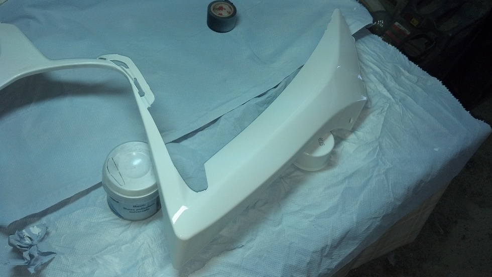

Das kleinere weiße Verkleidungsteil wurde ebenfalls geschliffen und anschließend lackiert.
