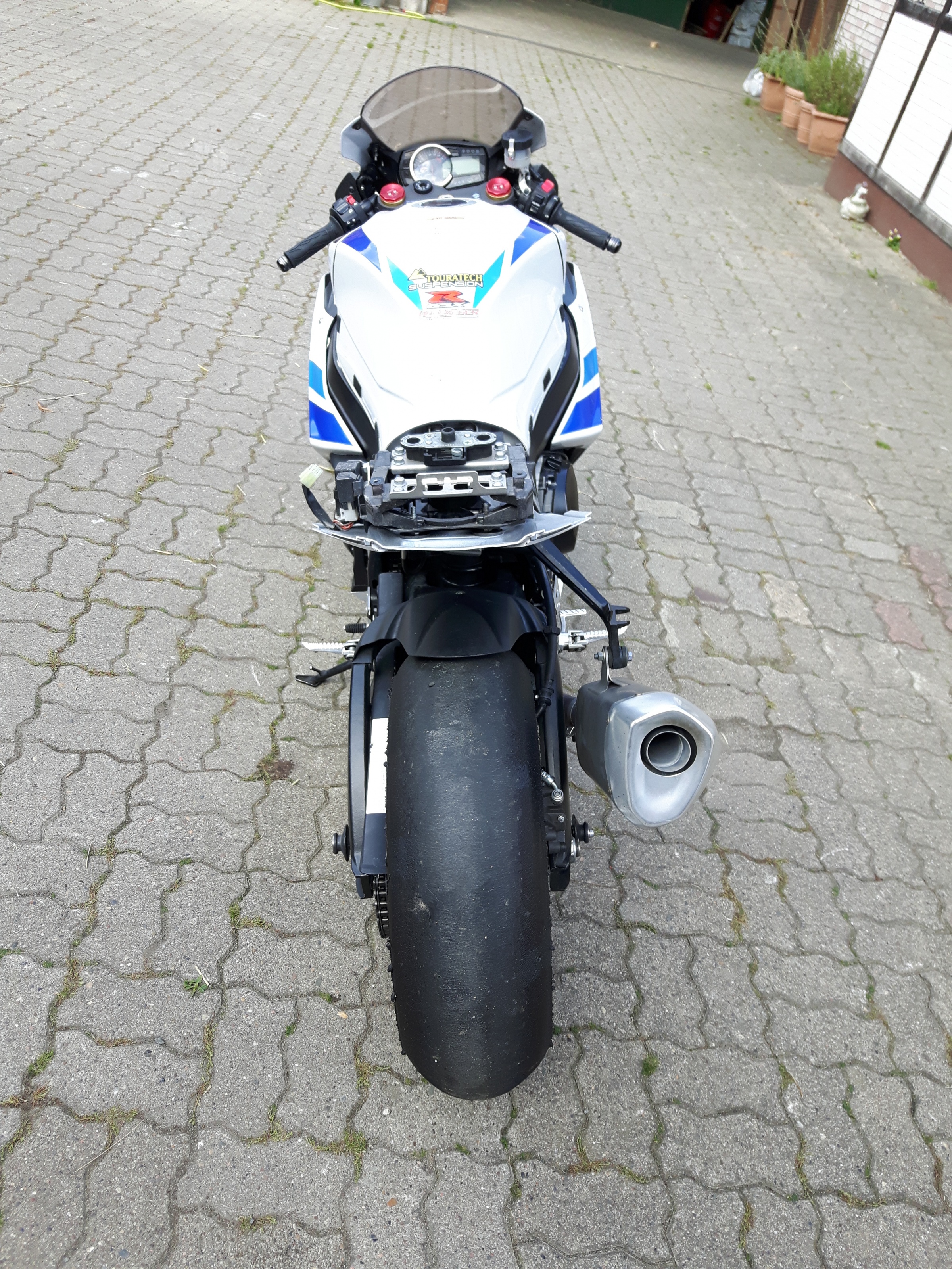

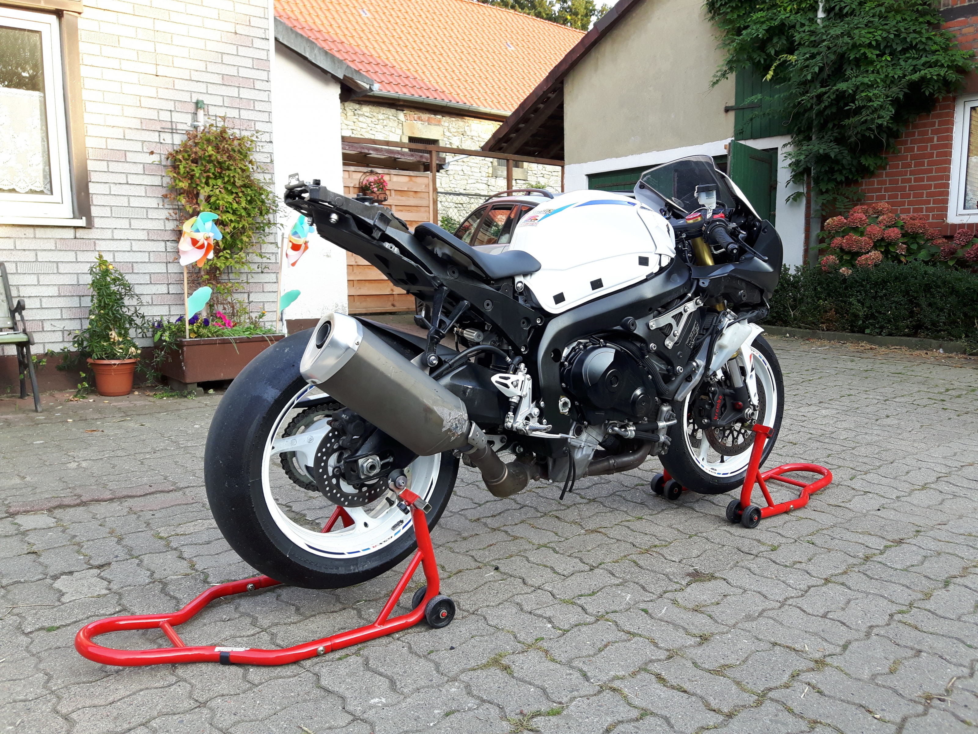

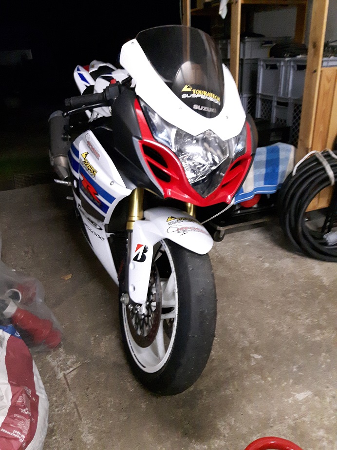

Und wie sieht der Hobel aus? Im Moment noch so:

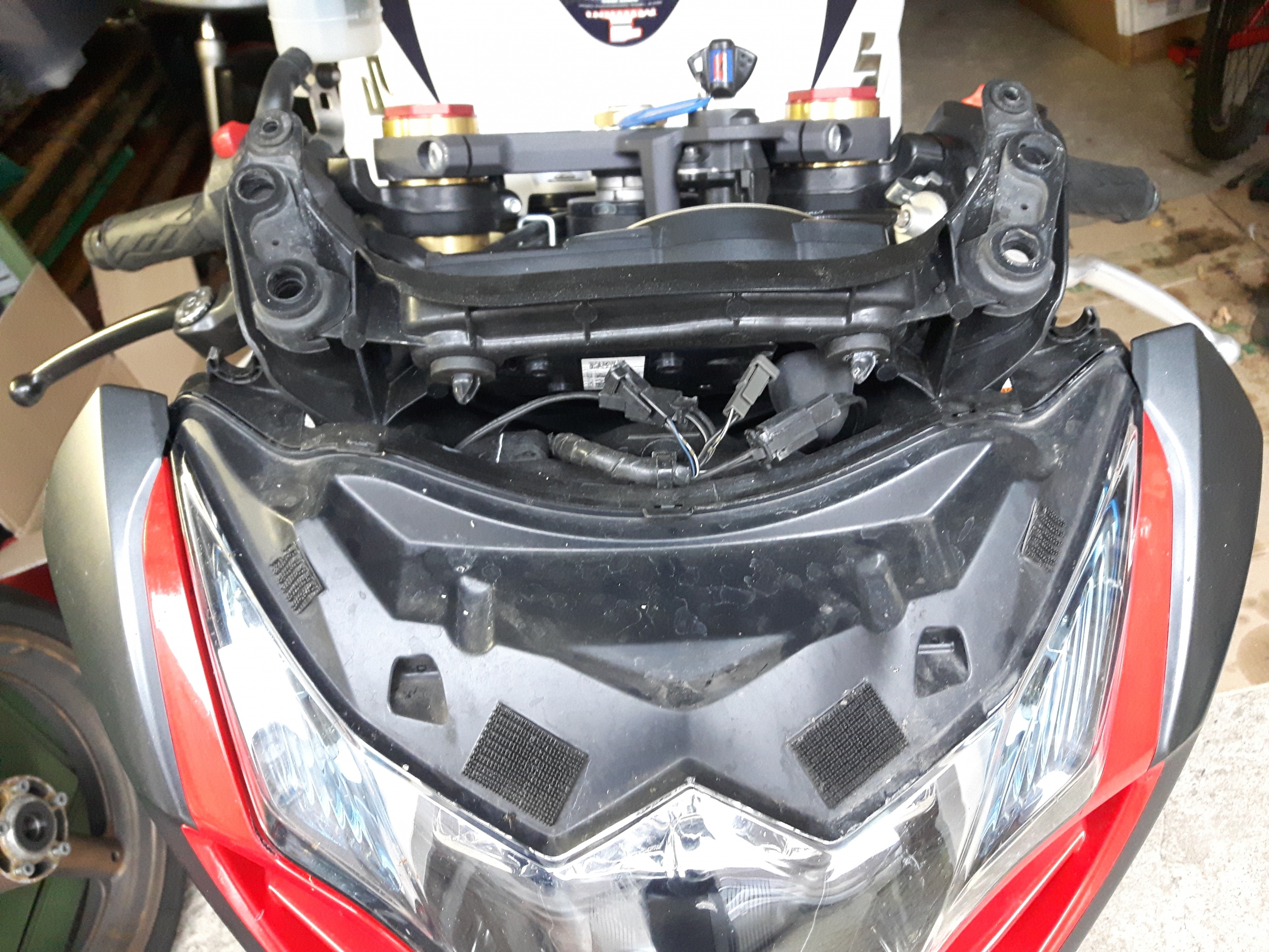

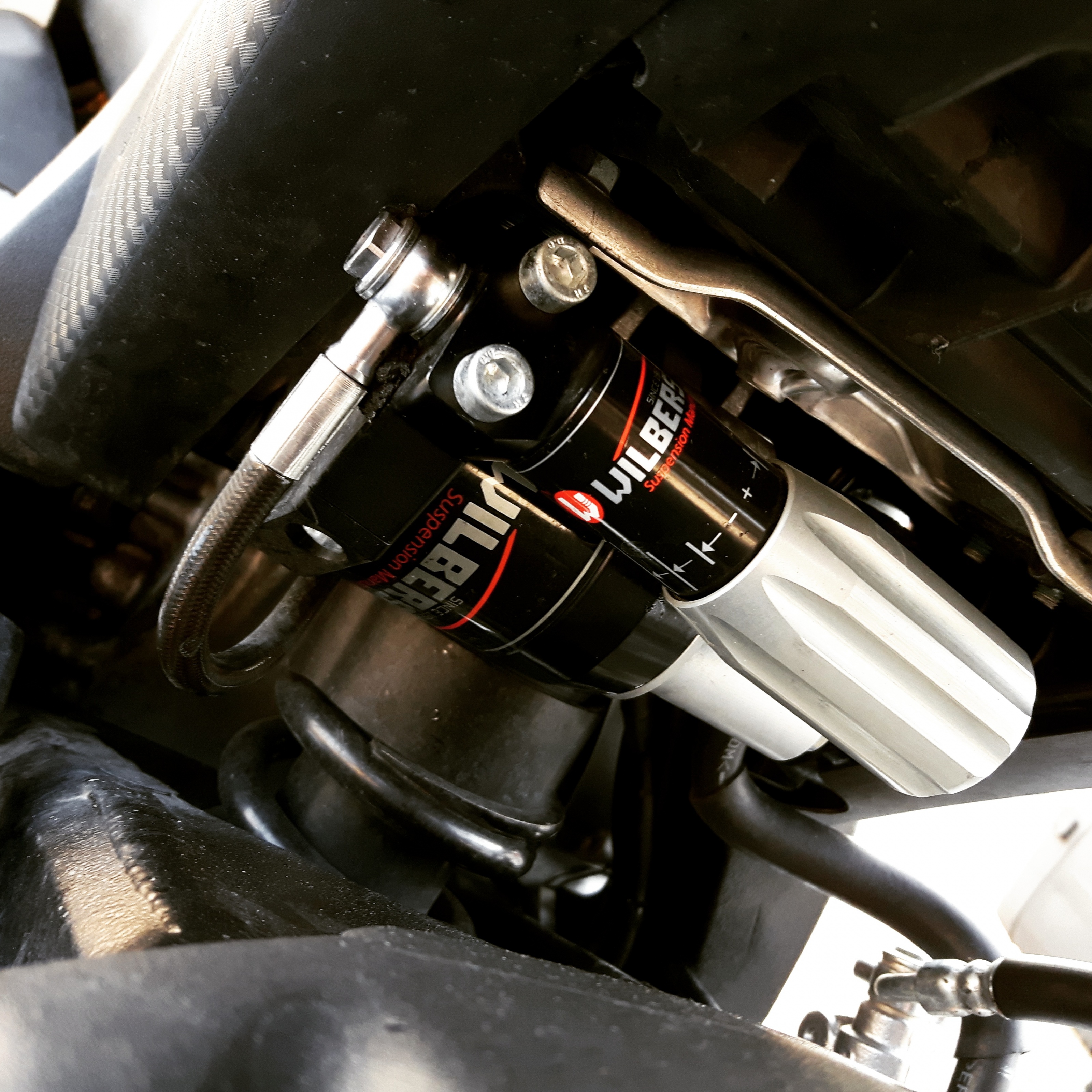

Vor der Arbeit habe ich noch kurz die Kanzel abgenommen. Leider sind wohl bei dem Rutscher die Plastikösen vom Scheinwerfer gebrochen - hatte ich mir aber schon gedacht.
Zu mehr bin ich leider noch nicht gekommen. Zum Trost gibts aber ein Bild vom Wilbers Federbein ;)

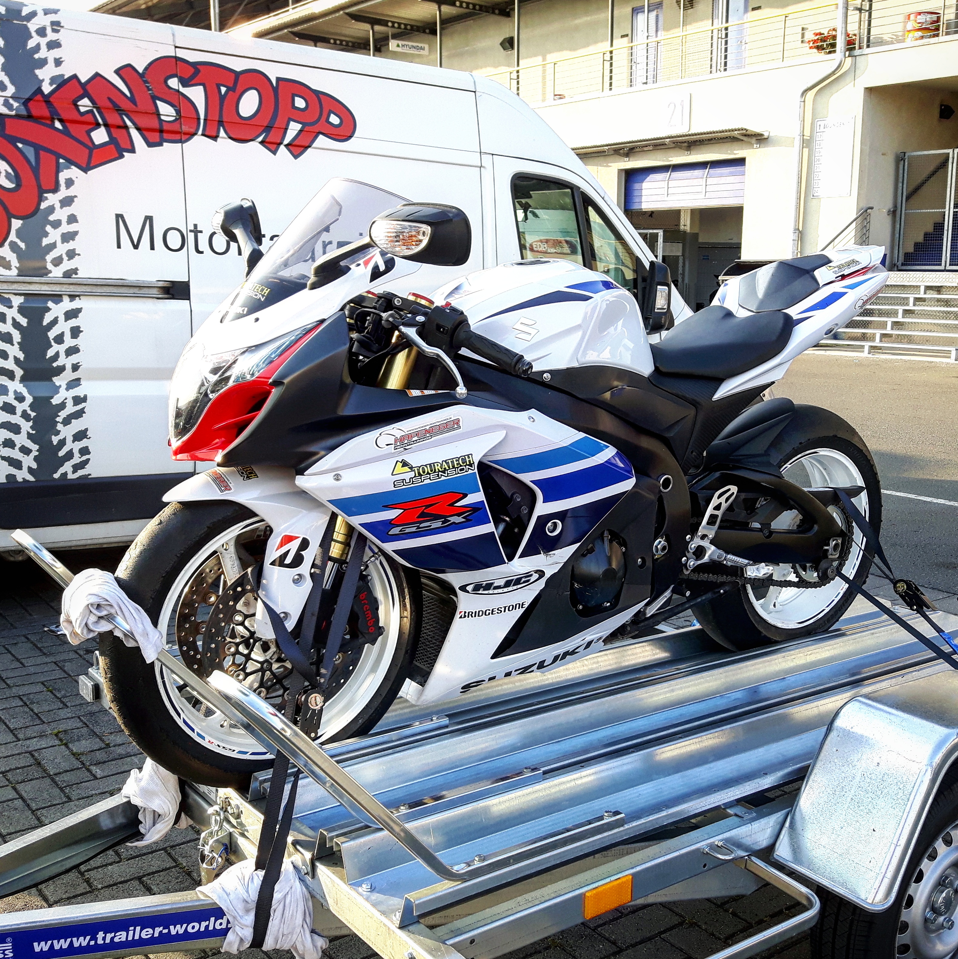

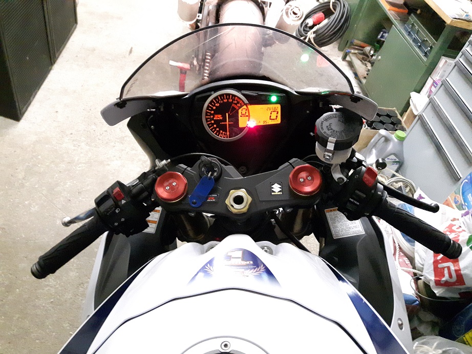

Gestern hatte ich zum Glück mal einen Tag frei und habe ihn direkt genutzt um der L3 die Kanzel wieder fit zu machen. Da eine Rennverkleidung nach meinen Vorstellungen über 800€ kosten soll, habe ich beschlossen bis zum nächsten Sturz (oder dem Durst nach Gewichtsreduzierung für bessere Rundenzeiten) erstmal mit der Serienverkleidung weiterzufahren. Da die Verkleidung hier und da schon den einen oder anderen Kratzer hat, lässt sich dafür auch kein toller Verkaufspreis mehr erzielen. Selbes gilt für den Scheinwerfer mit seinen abgebrochenen Plastikösen.

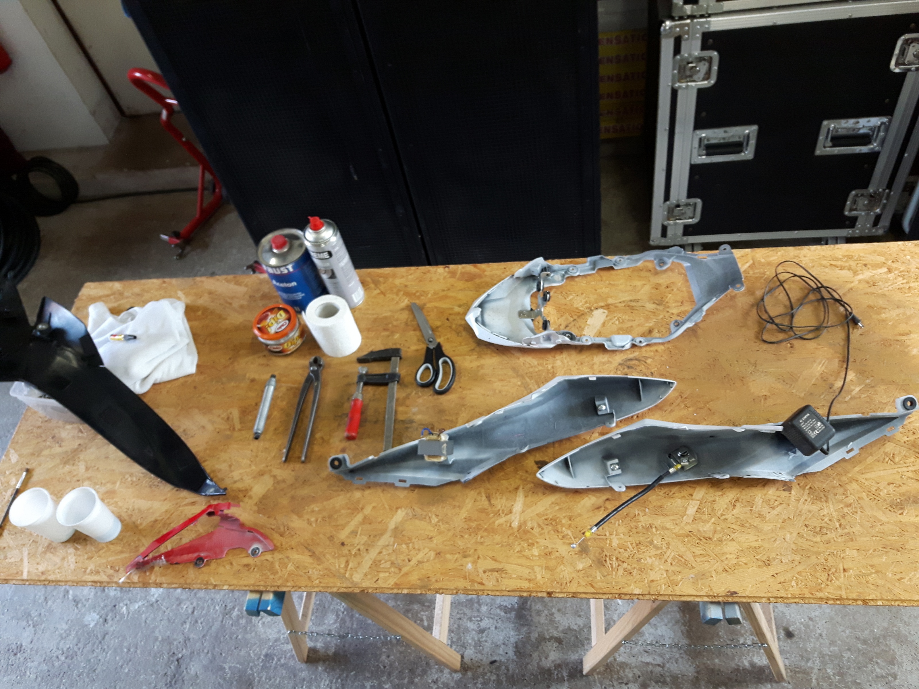

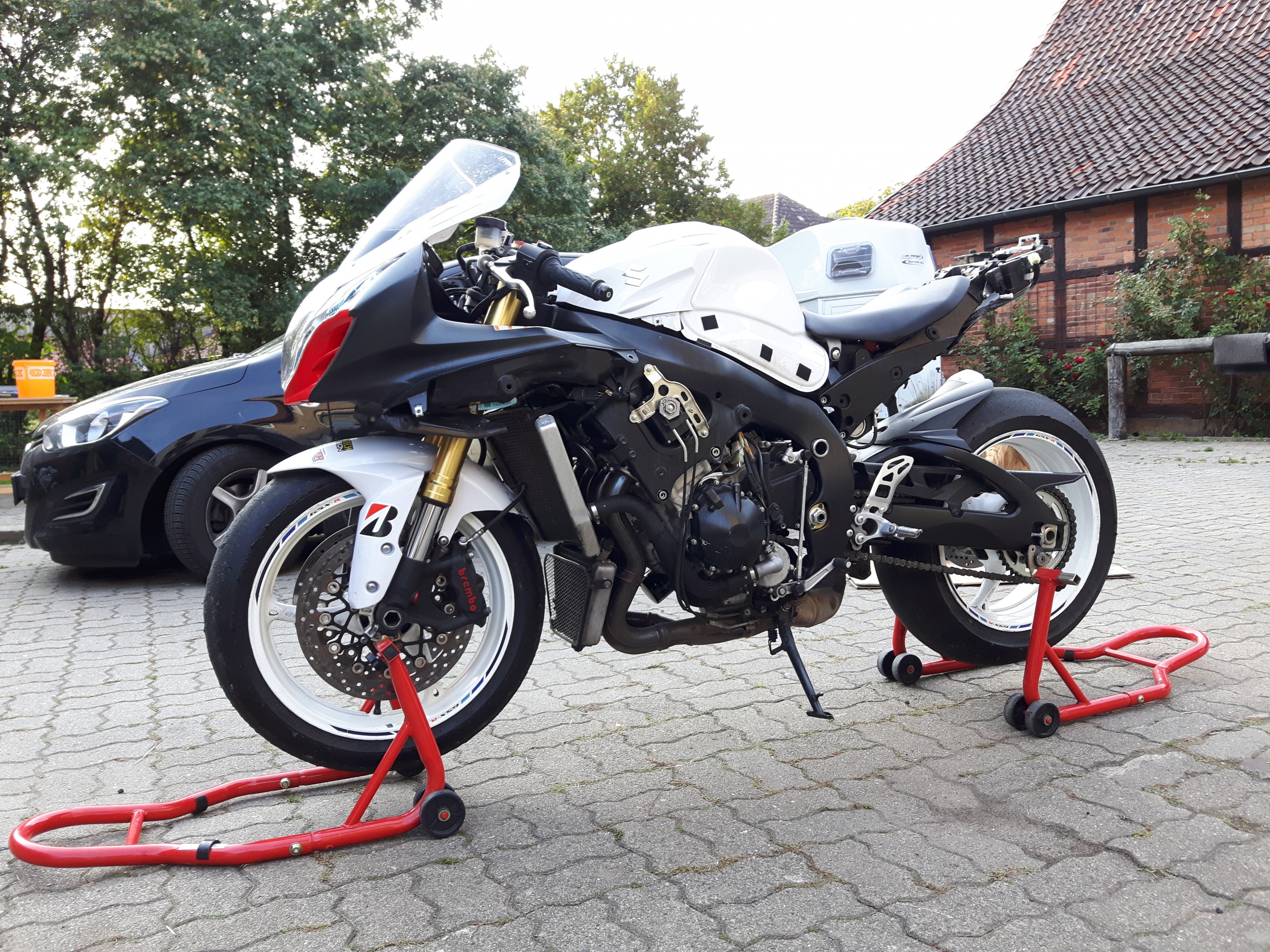

Heute konnte ich mich um den Ölwechsel und das Reparieren der defekten Verkleidungsteile kümmern.
Zum Glück ist nicht wirklich viel an der Verkleidung gewesen, sodass sie danach bis auf 2 Kratzer tatsächlich wieder wie neu aussehen sollte. Das überrascht mich selbst etwas, eigentlich dachte ich sie wäre in einem schlechteren Zustand. ;)
Beim Ölwechsel sind mir ein paar feine Späne am Magnet der Ablasschraube aufgefallen, insgesamt hielt sich aber alles im Rahmen und es gab keine weiteren Auffälligkeiten.

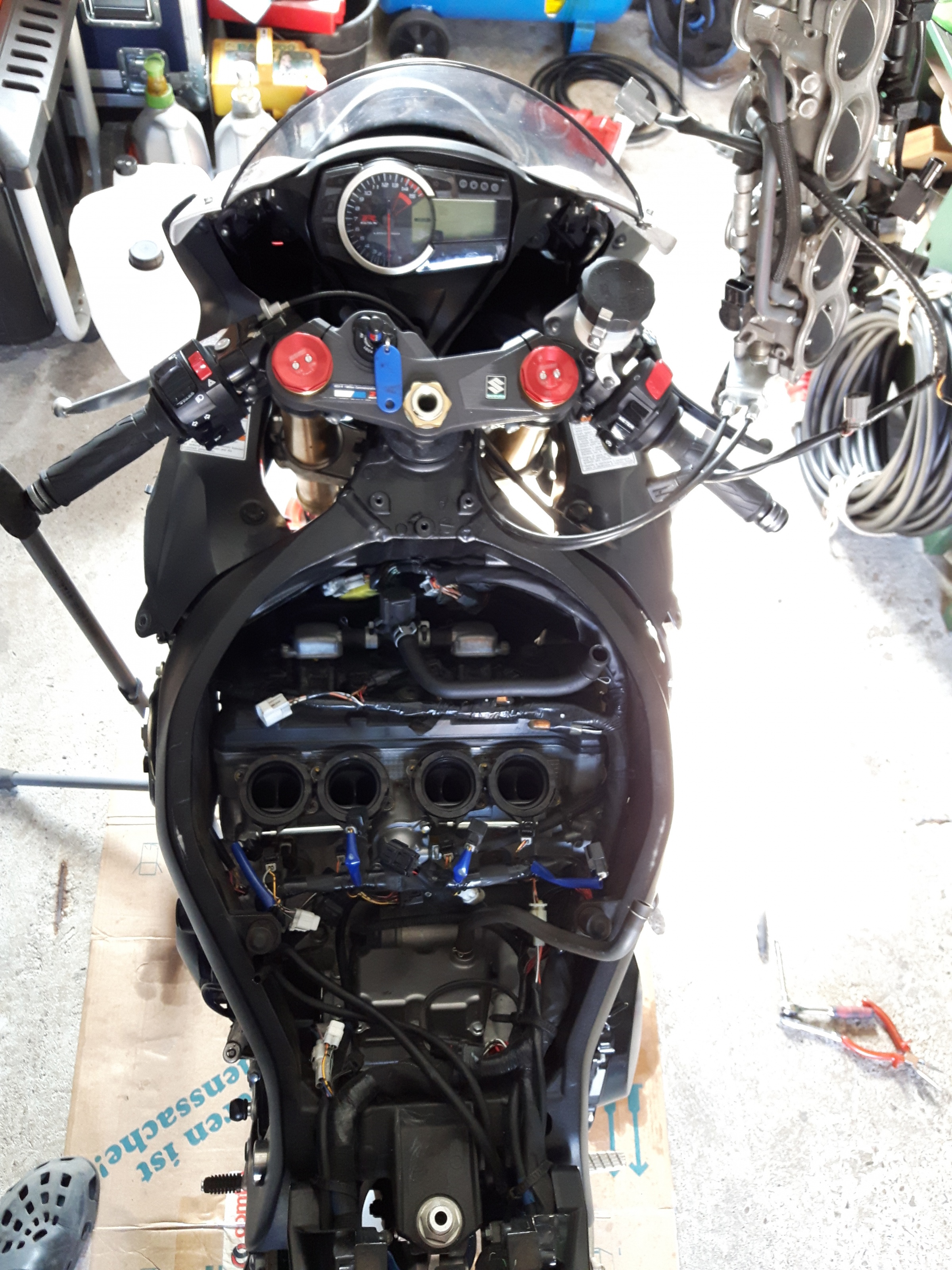

Gestern stand das Ventilspiel auf dem Plan.
Vorab: Wer in schmutziger Umgebung oder auf der Rennstrecke fährt, dem empfehle ich vorm Öffnen des Ventildeckels den Kühler zu lösen und die Plastikabdeckung auszuhaken. In der Ritze zwischen der Plastikabdeckung und dem Zylinderkopf sammeln sich nämlich Gummibrösel und Dreck, der beim Öffnen des Ventildeckels dann unter die Auslassnockenwelle ins Öl fällt und darin unsichtbar ist, sodass man ihn auch gar nicht bemerkt. :cool:
Da mir bei jedem Handgriff an dem Moped immer gleich eine Hand voll Gummibrösel entgegenkommt (26.000 km Rennstrecke sammeln viel Gummi auf), war ich nicht verwundert über die Unmengen an Gummi hinter der Plastikabdeckung. Trotz großer Achtsamkeit konnte ich aber nicht vermeiden, dass auch ein paar davon ins Öl fielen. Es folgte also der Vakuum-Ölsauger, der die kleinen Eindringlinge wieder ans Tageslicht brachte :)
Das Ventilspiel selbst musste ich zum Glück gar nicht einstellen, Überprüfen hat gereicht. So konnte ich folgende Werte messen:
Einlassnockenwellen Soll ist 0,08 - 0,18 mm kalt
Einlassnockenwelle 1: > 0,13 mm
Einlassnockenwelle 2: > 0,15 mm
Einlassnockenwelle 3: > 0,13 mm
Einlassnockenwelle 4: > 0,13 mm
Einlassnockenwelle 5: > 0,15 mm
Einlassnockenwelle 6: > 0,13 mm
Einlassnockenwelle 7: > 0,13 mm
Einlassnockenwelle 8: > 0,13 mm
Auslassnockwellen Soll ist 0,18 - 0,28 mm kalt
Auslassnockenwelle 1: > 0,25 mm
Auslassnockenwelle 2: > 0,25 mm
Auslassnockenwelle 3: > 0,25 mm
Auslassnockenwelle 4: > 0,25 mm
Auslassnockenwelle 5: > 0,25 mm
Auslassnockenwelle 6: > 0,25 mm
Auslassnockenwelle 7: > 0,23 mm
Auslassnockenwelle 8: > 0,23 mm
Da alle Werte noch gut im Soll sind, werde ich die nächste Überprüfung auch erst bei 48.000 km machen.
Eigentlich hatte ich mich darauf eingestellt das Ventilspiel korrigieren zu müssen, was nun ausfiel und bedeutete, dass ich noch Zeit übrig hatte. Der nächste Arbeitsschritt ging also an die Zündkerzen und ich holte mal eine aus ihrem Loch. Mein Vater, der zufällig gerade in der Werkstatt rumwuselte, begutachtete das gute Stück und kommentierte: "Und damit lief die noch?" Auch der Luftfilter sah nicht viel besser aus. Die Belastung auf der Rennstrecke ist eben doch höher als im Straßenverkehr.
Lustig zu erzählen ist vielleicht noch, dass sich in der Airbox natürlich auch wieder ordentlich Gummibrösel gesammelt haben, wovon zwei Stück perfekt die beiden Wasserabläufe verschlossen. Im Sinne der Staudruckerhöhung war es sicher unklug von mir sie zu entfernen :D
