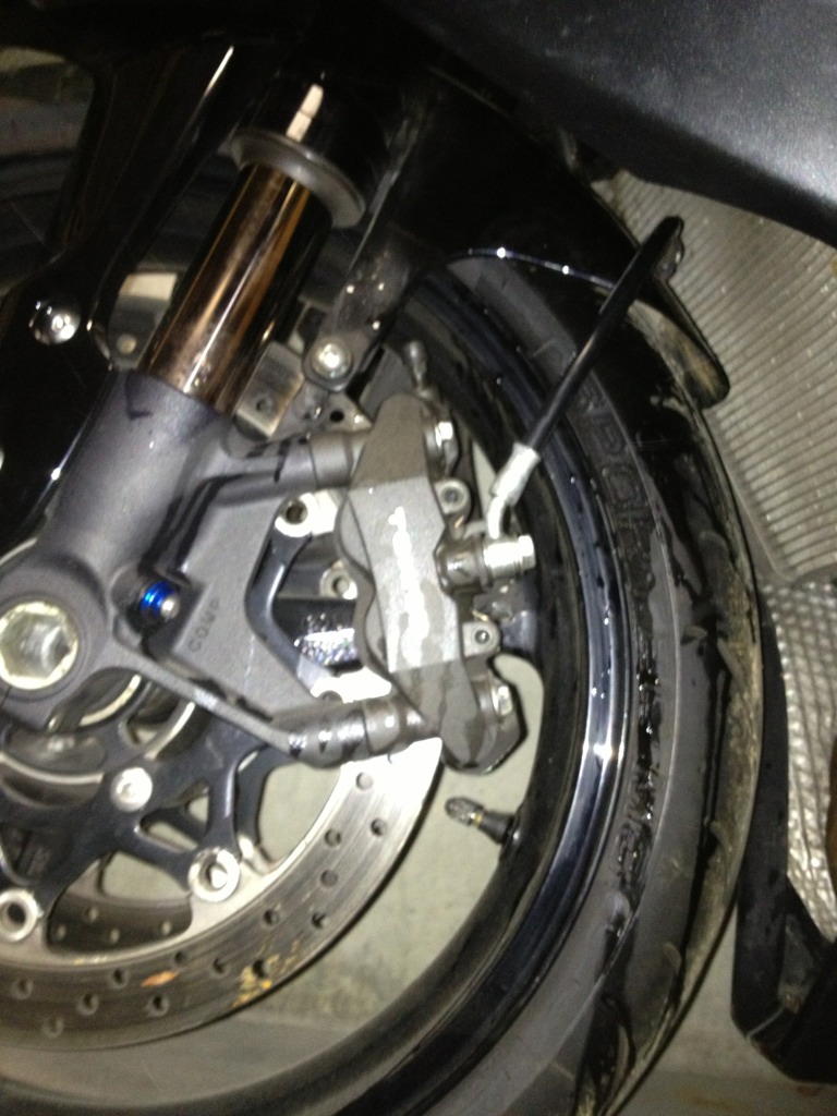

Noch kein Meter mit meiner Susi Gefahren und schon gibt's Probleme.
Als ich gerade in die Garage gegangen von ist mir aufgefallen das die Linke Seite des Vorderrads meiner Gixxer Nass ist. ... Ich könnte schwören das das vor ein paar Tagen noch nicht war.!!
Ich habe also versucht die Quelle des Ausflusses zu finden, leider erfolglos.
Aber erstmal ein paar Fotos, denn die Sägen mehr als 1000 Worte.

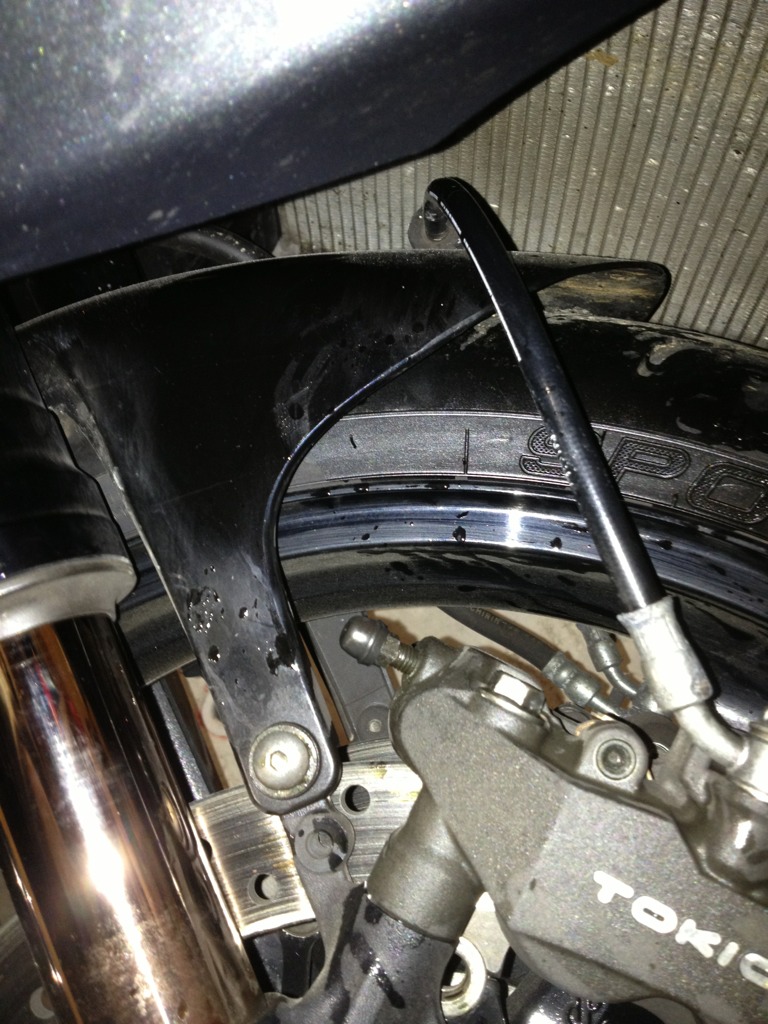

Es scheint als hätte es bis unter den Frontfender gespritzt. Doch auf ihm sind sich ein paar Tropfen. Weiter oben ist alles Trockend auch die Bremsleitungen schaut intakt aus.

Überprüfe mal deinen Bremsflüssigkeitsbehälter ob was fehlt. Bremsflüssigkeit ist nicht gut für den Lack also erstmal schnell reinigen und dann wenn alles trocken ist Bremshebel betätigen und schauen wo es rauskommt. Möglich das es ein Marder war der die Bremsleitung angefressen hat.

Genau, als erstes mit viel Wasser alles schnell sauber machen, denn wenn es Bremsflüssigkeit ist, macht es deinen Lack kaputt.
Und da sich der Bremshebel bis ganz an den Griff ranziehen lässt, geh ich auch mal davon aus, das du Luft in der Bremspumpe hast. So war es zumindest bei mir.
Wenn du die Leitung entlüftet hast, zieh ein paar mal am Hebel vielleicht siehst du dann ja schon wo es her kommt.

Wie Steffen scho sagte spritz die Flüssigkeit ganz schnell mit Wasser ab.
So wie es aussieht, ist die Leitung bzw. Dichtung der Leitung defeckt.
Und durch das du den Hebel komplett durchziehen kannst, hast du Luft im Sys. oder een Undichtigkeit!

Also ich habs jetzt sorgfältig geputzt. Einen Marderschaden kann ich zu 95% ausschließen, bin an der Bremsleitung jetzt X mal mit den Fingern abgefahren und ncihts gefundem, außerdem ist mein Motorrad in der Garage & die wird nur geöffnet wenn ich mit dem Auto rausfahr und die mach ich dan auch gleich wieder zu.
Des sieht ja aus als ob des da richtig rausgespritzt hat, ist da im "Ruhezustand" also wenn die Bremse nicht betätigt ist schon Druck drauf ?
Ich hab auch schon oft gepumpt um zu sehen wo es rauskommt, hab aber nichts gefunden. Der Ausgleichsbehälter ist noch fast bis zum MAX voll.
Würde mal sagen: Bald gibts Stahlflex....

Nein kein Druck drauf. Wenn Du ein leck hast ist jetzt Luft in den Bremskreislauf also erst einmal entlüften.

Das Spritzmuster sieht mir etwas komisch aus dafür das es aus der Bremsleitung kommen soll.
Aber woher Flüssigkeit stammt am Fender sollte sich ja feststellen lassen. Da gibt es ja nicht so viele Möglichkeiten wenn das Teil nur steht.

Muss Vllt dazu sagen das ich das Moped ein bissl nach vorn geschoben habe. Bin mir da aber nicht mehr so sicher :D
Ich dachte sich das es leicht zu finden seih, aber weiter oben ist alles pfurztrocken. Hab auch schon alles geteinigt und trocknen gelassen, dan am Bremshebel gepumpt... Aber nichts.!

Also mal ehrlich: Vom reinen Spritzbild sieht das aus wien Kater der mal gezeigt hat was Sache ist :)
Deshalb frage ich wegen Bremsflüssigkeit...im Stand wird niemals mit Druck etwas aus der Bremse so rausspritzen...war es denn schmierig, denn Bremsflüssigkeit schmiert schon sehr stark...zudem wundert es mich, dass du bei Bremsflüssigkeit keine Lackschäden hast...

Ich denke schon das es Bremsflüssigkeit ist wo Du die Gixxe nach vorn geschoben hast, hast Du auch zum anhalten den Bremshebel betätigt.
Der Bremsdruck ist immer gleich egal ob Du stehst oder rollst der Motor an oder aus ist. Selbst das loch von einer Nadel würde ausreichen für so ein Spritzbild wenn Du Stahlflexleitungen verbaust erneuer gleich die Dichtungsscheiben an den Verschraubungen.
1. Entlüfte erst einmal Bremskreislauf damit die Luft raus ist.
2. wenn der Bremsdruck wieder da ist Bremse betätigen dann sollte der Bremshebel nicht wandern, macht er es trotzdem hast Du noch Luft im System oder ein leck was Du dann leicht findest.

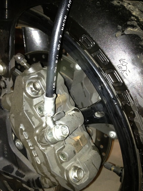

Von den Bildern her würd ich meinen es käme aus der Entlüftungsschraube.
Einfach mal den Hebel unter Druck festbinden und abwarten ob sich über Nacht was tut.

Oder könnte es die Dichtung von Bremszylinder sein?
Ich werd's die kommenden Tage mal ebtlüften ,schaun wo's raus kommt und euch Dan Informieren.

Glaube es eher nicht das es von der Bremszylinderdichtung/Zylinder kommt.
Das Prob kommt wo anders her. Musst mal durchprobieren und schauen wo es herkommt.

Hat die Gixxer nicht auch nen Anschluss unter der Kanzel wo die Leitungen rechts/links zusammen laufen? Das wäre noch ne Idee von mir, das es evtl. Von dort kommt...vor allem ist das ne Stelle die man nicht sofort sieht....
Und nehm mal die Gummikappe vom Entlüftungsnippel ab...auf den Fotos sieht es wirklich so aus als obs von da kommt...allerdings ist mir dann schleierhaft wies auf den Reifen kommt...alles schon sehr seltsam...
