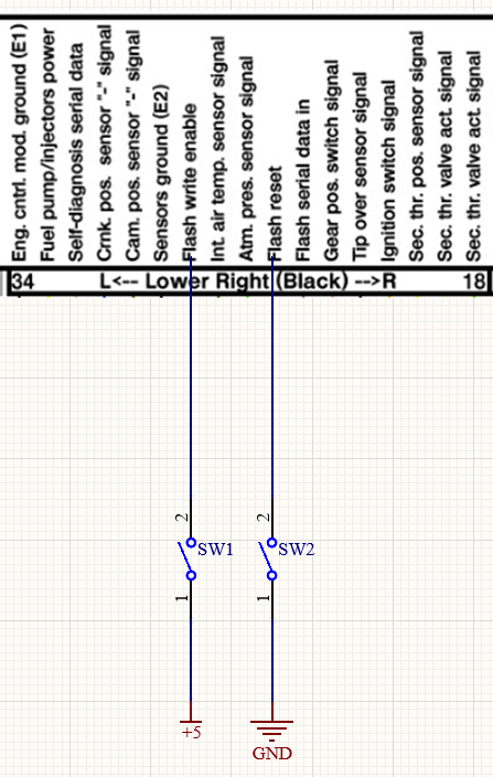

Zusätzlich zur seriellen Kommunikation benötigen wir einen Schalter, der die FWE-Leitung mit 5 V verbindet, um das Steuergerät in den Boot-Modus zu versetzen, sowie einen Drucktaster, der das Steuergerät zurücksetzt, wenn wir den Modus wechseln. Das USB-TTL-Gerät verfügt zufällig über eine 5-V-Spannungsleitung, die wir für den FWE-Schalter verwenden können, sowie über eine Masseleitung für den Reset-Schalter.
Natürlich muss die Masse des USB-TTL-Geräts auch mit der Steuergeräte-Masse verbunden werden, damit die Signale einen gemeinsamen Bezug haben. Hier ist der Schaltplan im pdf-Format.
Schaltplan (Leider toter Link)
Daher meine Interpretation des geschriebenen. So oder so ähnlich muss sein Schaltplan ausgesehen haben. Falls ihr meint meine Lesart sei falsch, korrigiert mich gerne.
Ich würde sagen für SW1 empfiehlt sich ein gewöhnlicher Schalter und für SW2 ein Drucktaster (Schließer).
