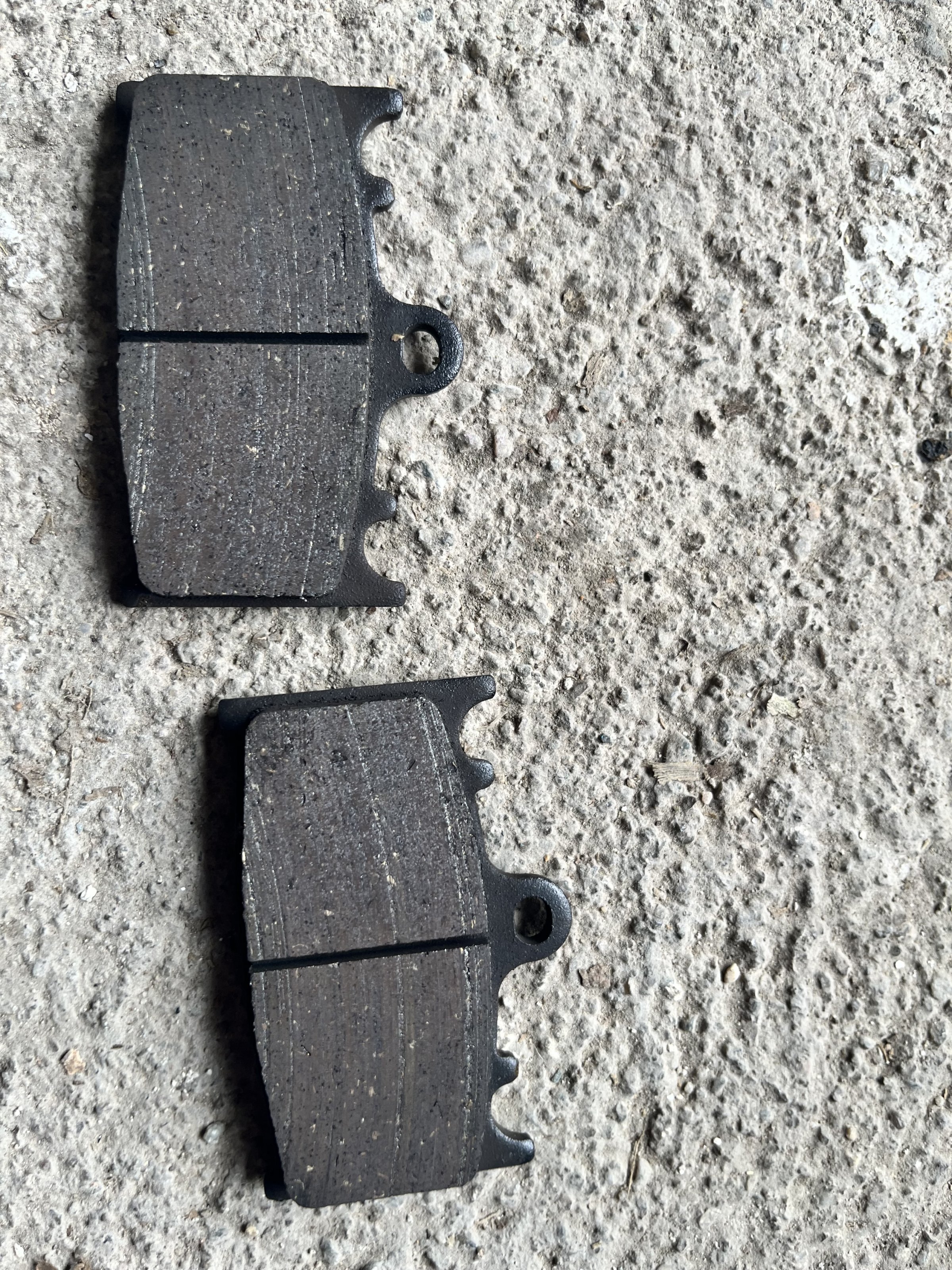

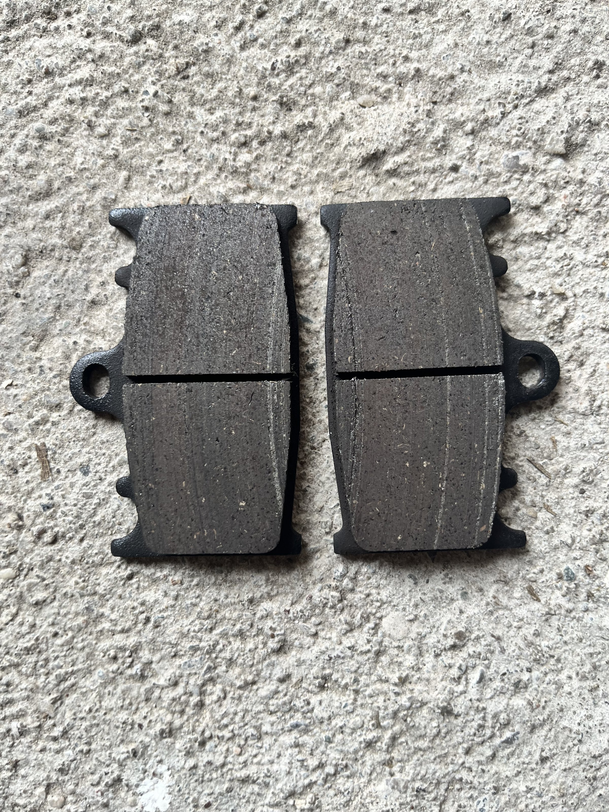

Du schreibst, dass Du eine K2 hast, im Video sieht man aber eine K6/7.
Und das Foto der Bremsbeläge zeigt die der Hinterradbremse...😮
Naja egal, jedenfalls braucht Dich das Geräusch nicht beunruhigen, ist nicht ungewöhnlich.
Ich würde die Kanten der Beläge schräg anfeilen, das schafft vielleicht Abhilfe.

Das Video hatte ich nur als Beispiel da ich es selber nicht aufgenommen habe.
Das sind aber tatsächlich die vorderen Bremsbeläge ;)

Entweder die Trägerplatten zittern im Gehäuse oder die Floater sind zerschossen. Vermutlich hat sich die Reibfläche die 100km an der Scheibe vergangen weil sich beide nicht vertragen (die Reibpaarung passt nicht) und nun kommt's zu Vibrationen die immer am Ende der Bremsphase erst zu hören sind.
Wackel mal an den Belägen oder drehe das Rad in die eine Richtung und dann in die andere, ob da was "Klackert"
Gereinigt und mit Keramikpaste geschmiert wird ja alles sein.
PS: was sind denn das alles für Schleifspuren auf den Belegen. Bist du durch Sand gefahren und ist der eine Belag schon gebrochen und klebt noch irgendwie auf der Trägerplatte 🤔
