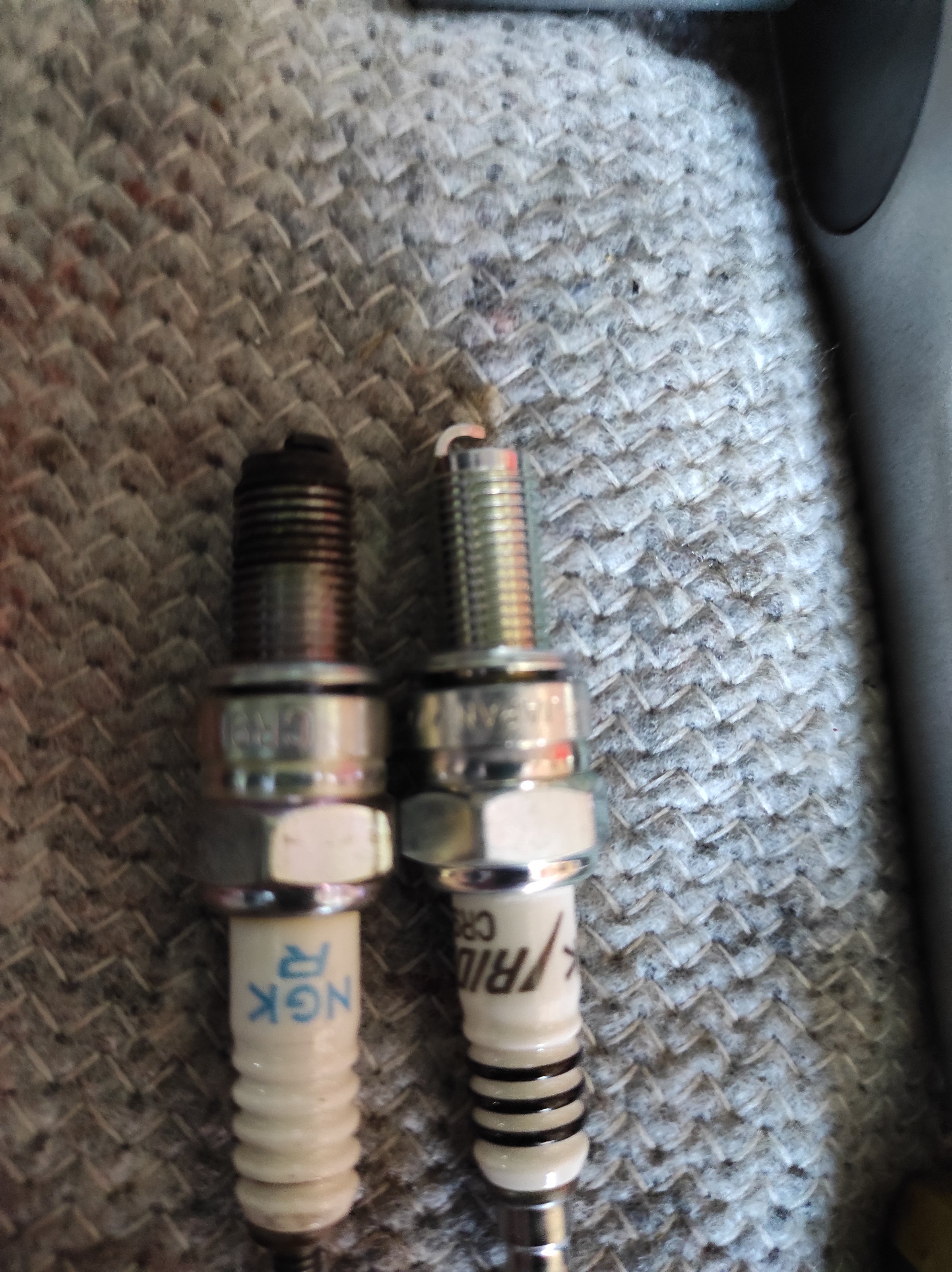

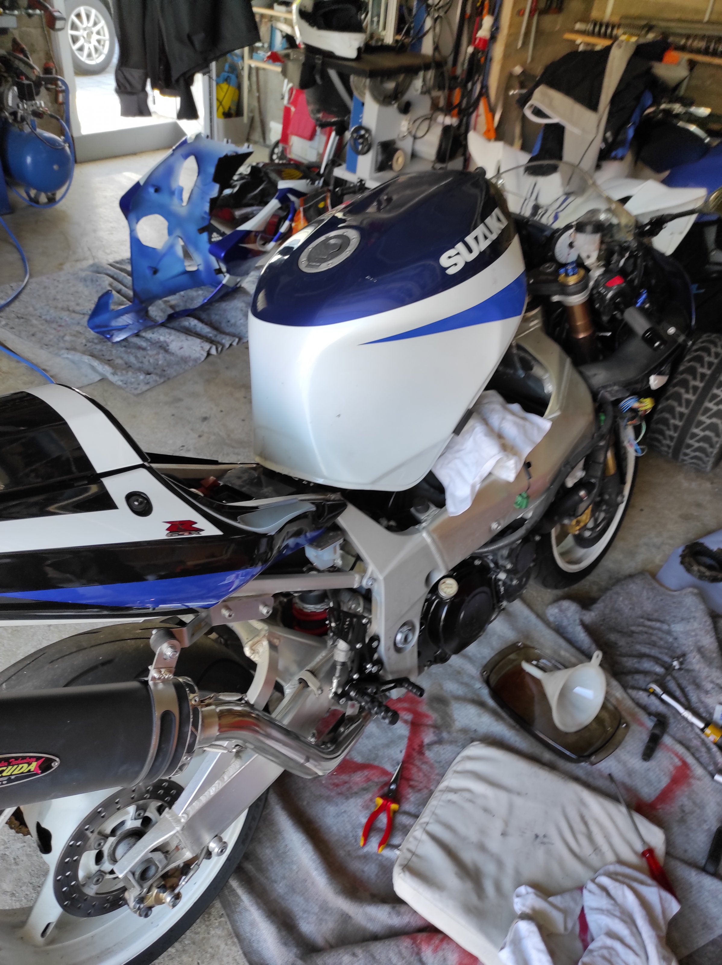

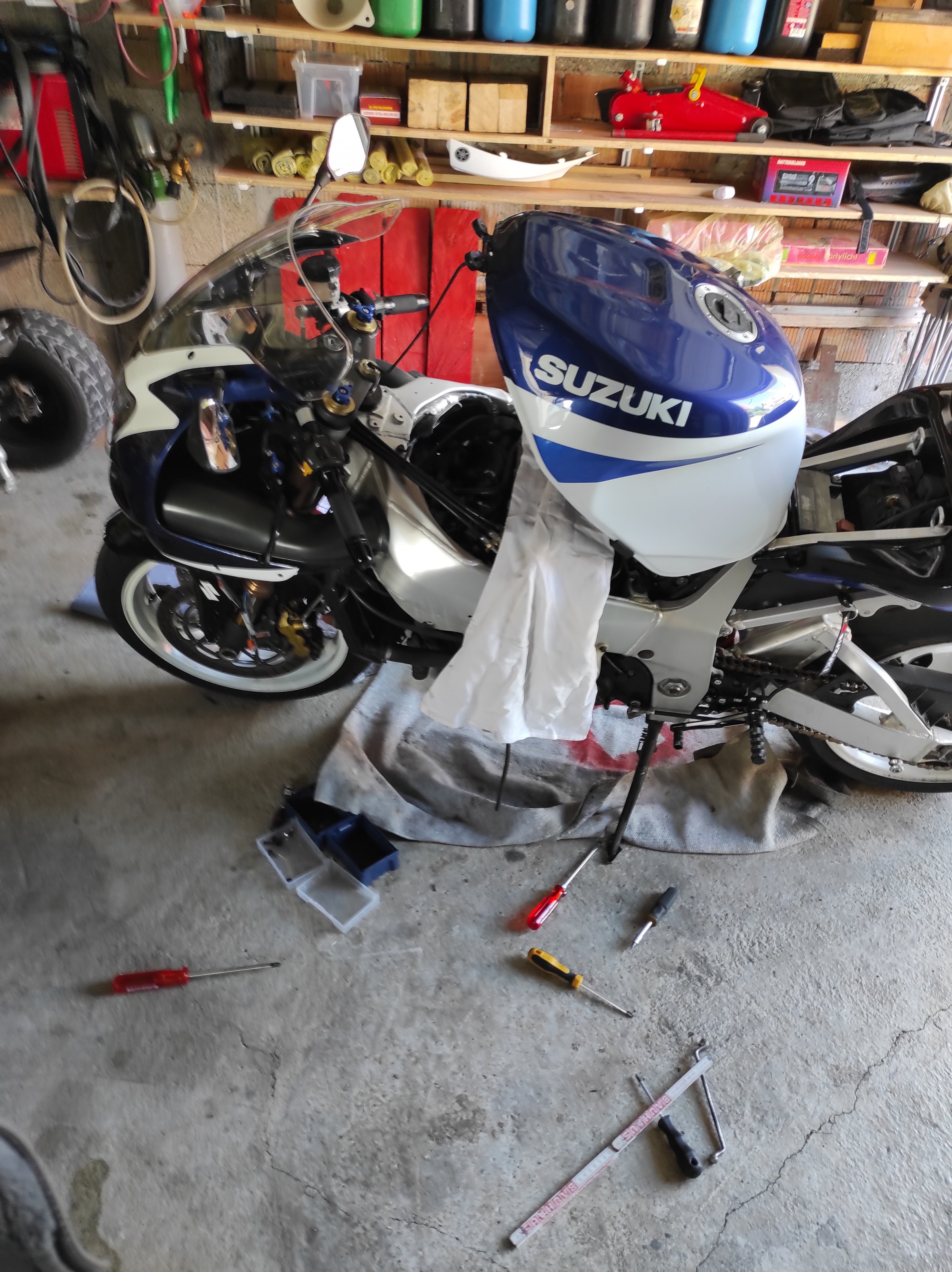

So neue Kupplung ist montiert ....Ein Traum... :) Volle Leistung ohne rutschen ...neue Iridium Zündkerzen + Öl und Filter und Ventile eingestellt ..so muss das sein. ;) Kein Kleben der Kupplung wie am Anfang erwartet. Alles super. Die Metallscheiben waren fast alle blau und grün angelaufen.
Ich denke diese waren nicht mehr "Plan"
