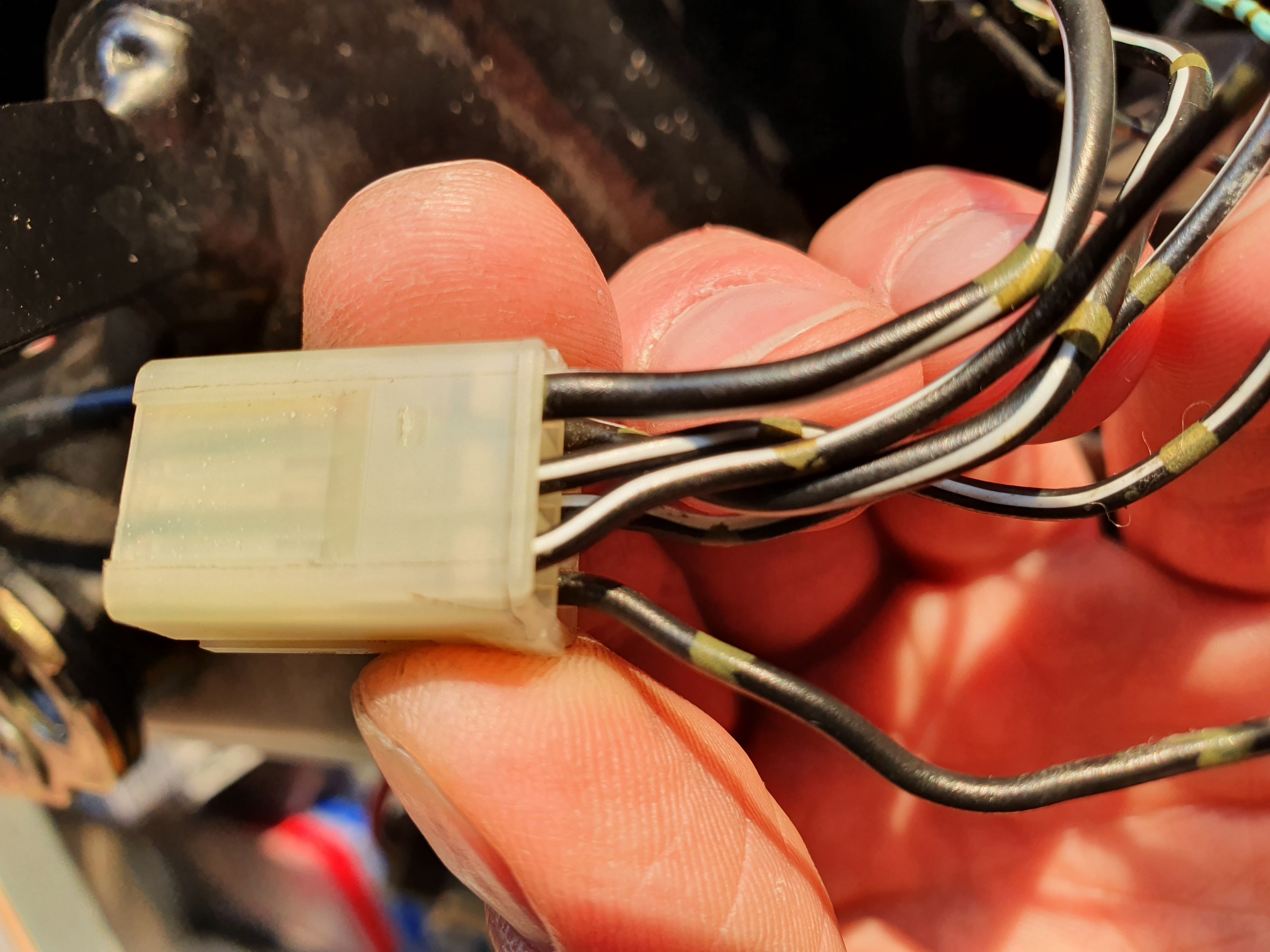

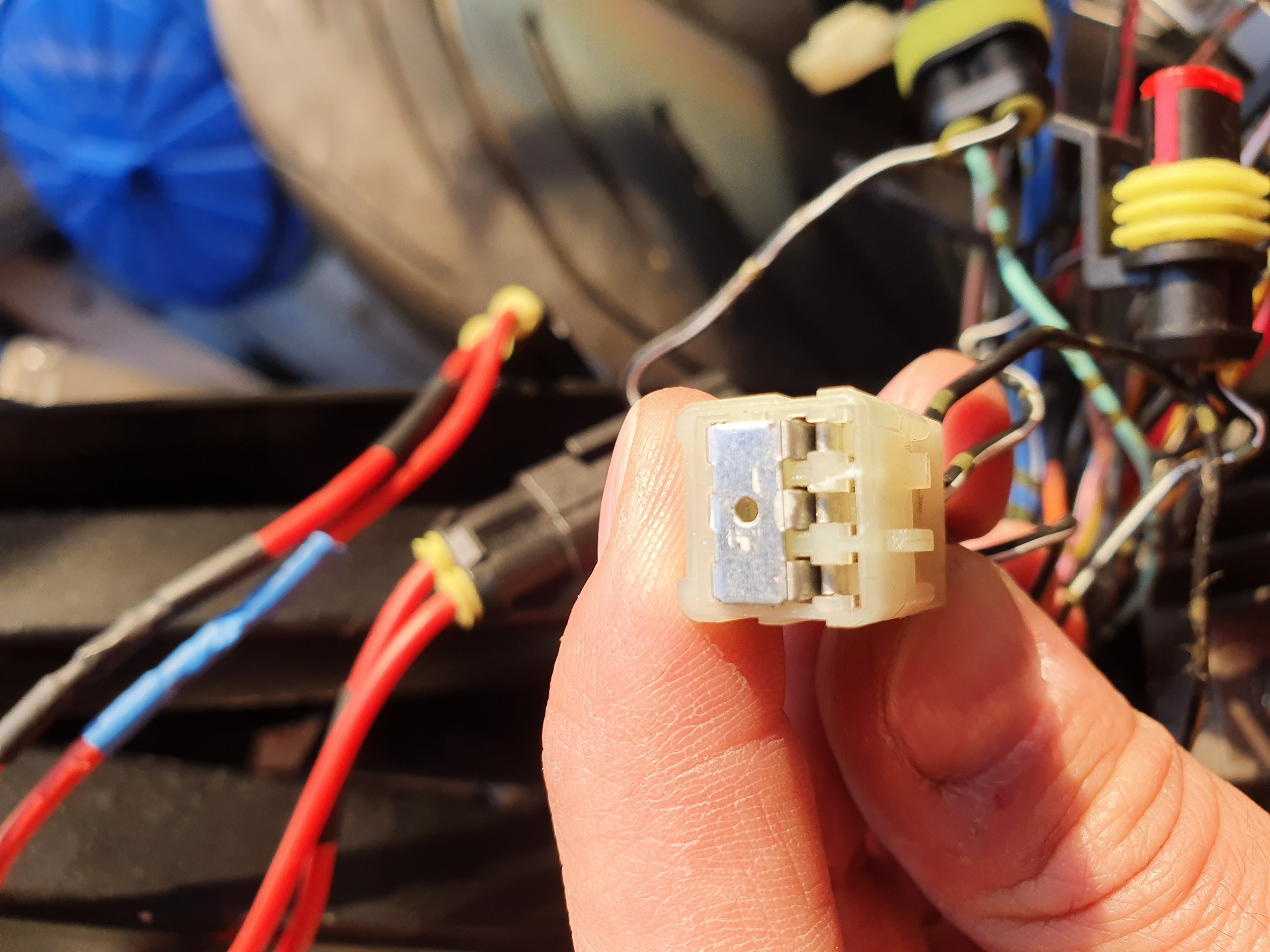

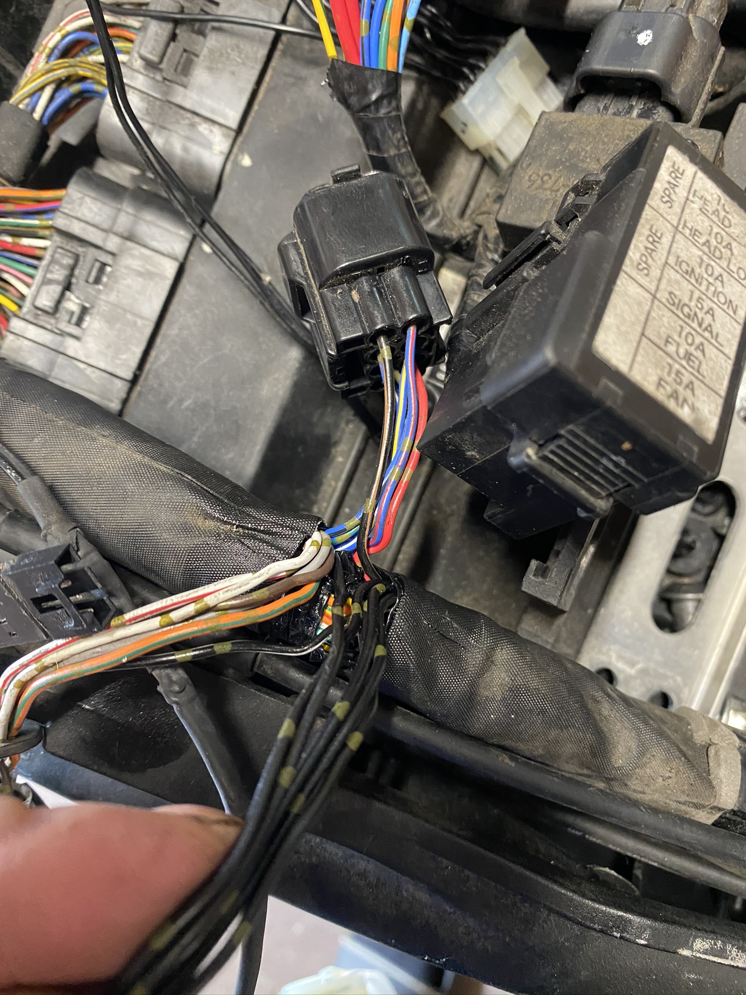

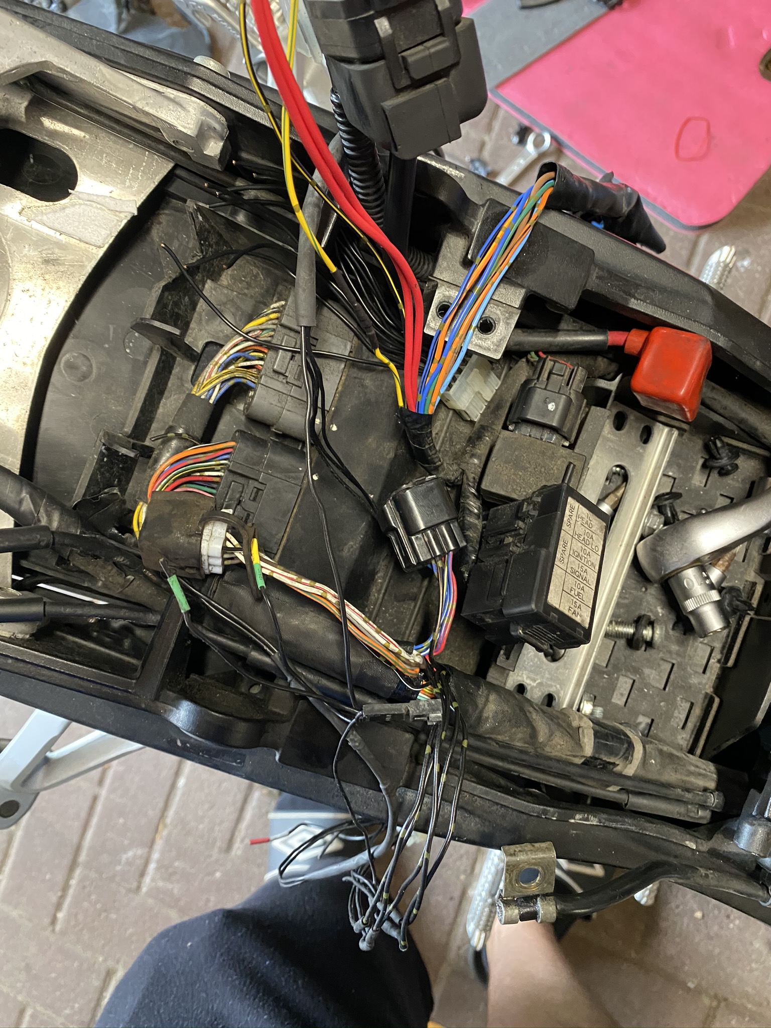

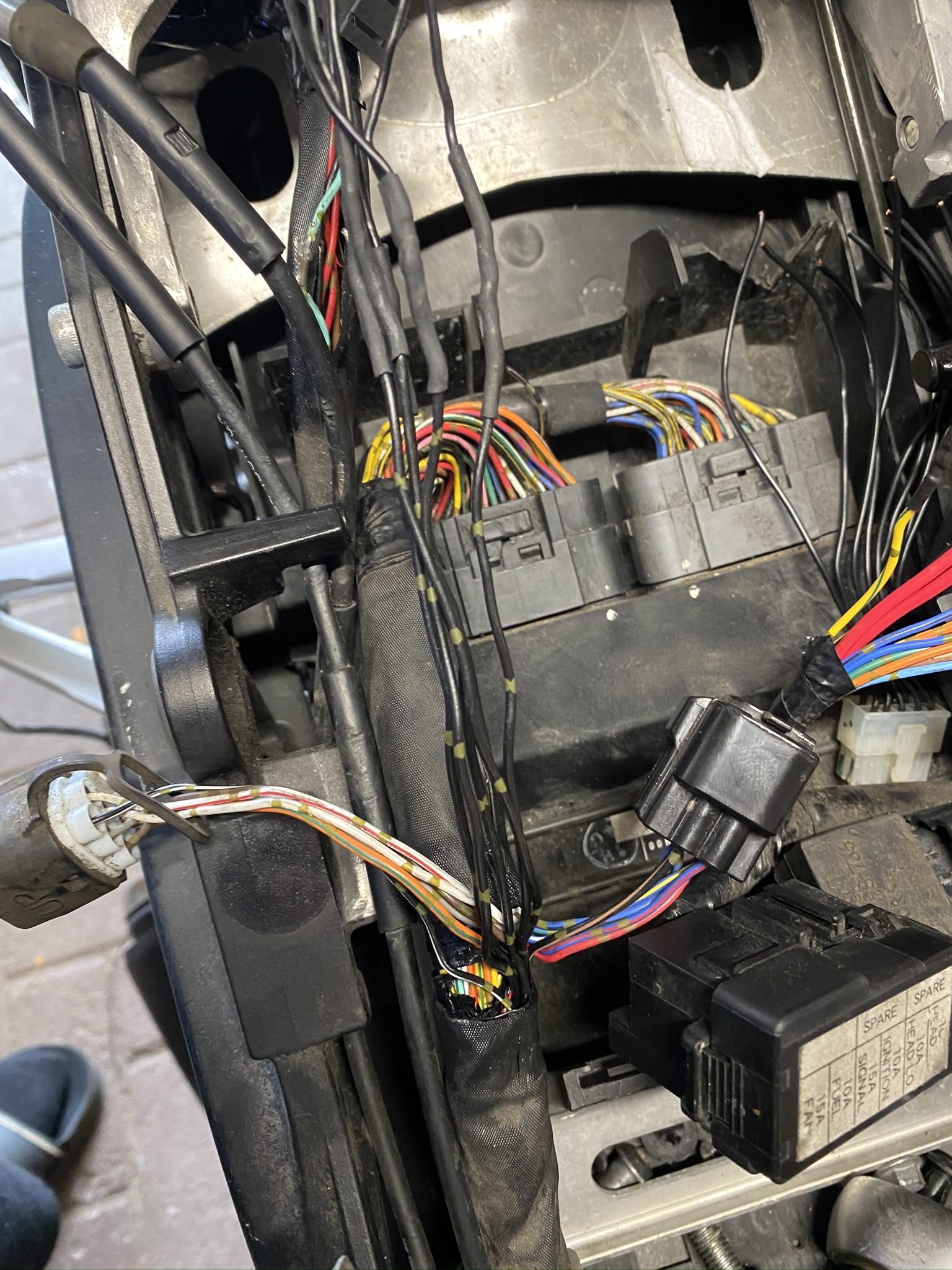

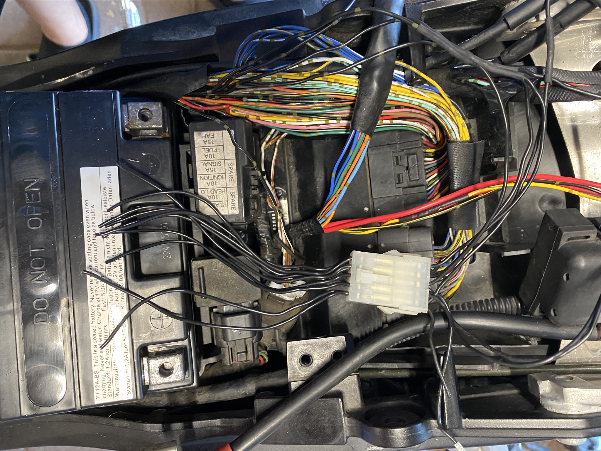

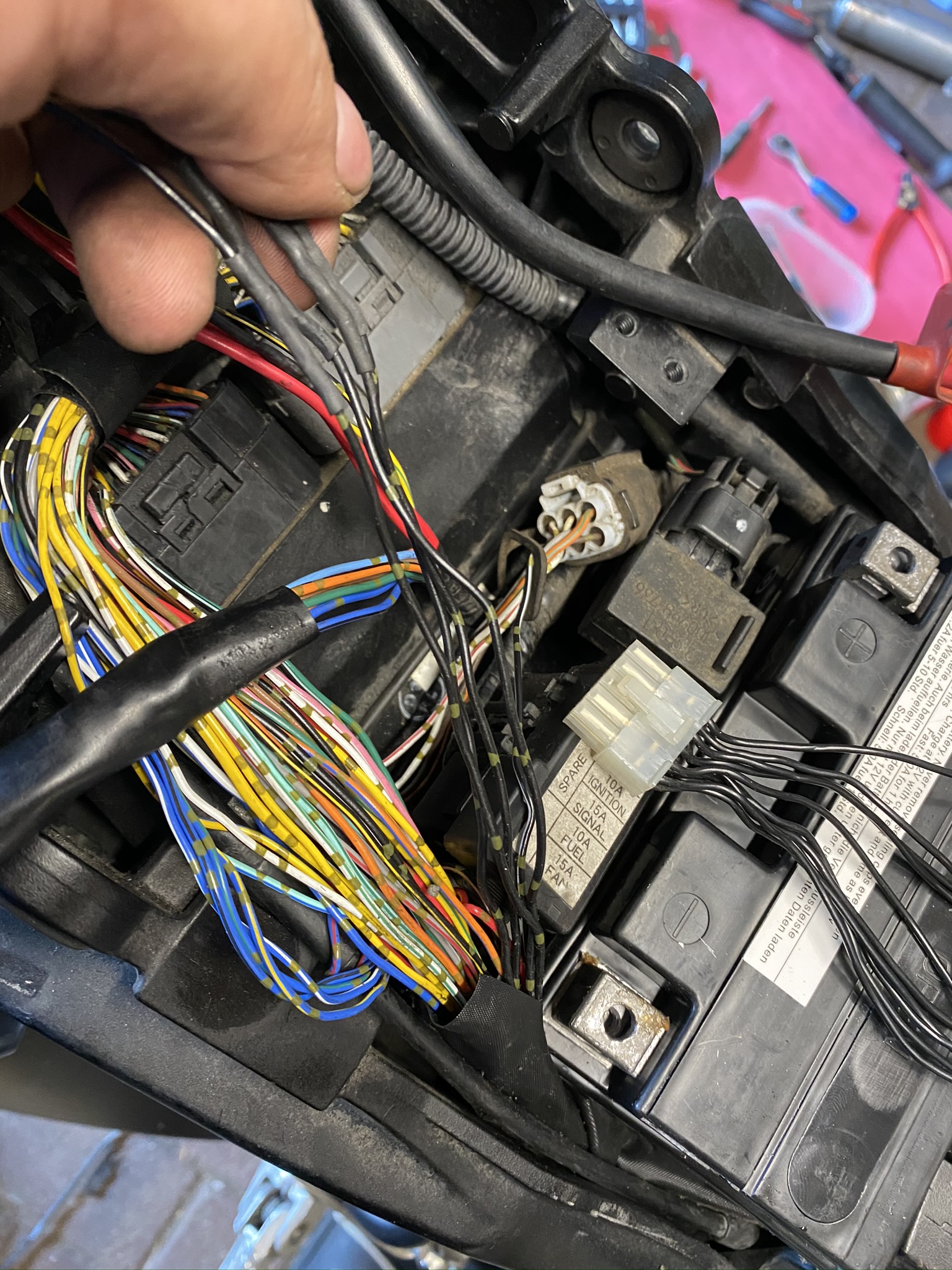

Habe eine Kilo K4 (UK) beim Kauf war bereits eine Datatool DUO Alarmanlage mit Wegfahrsperre montiert, die ich quasi vor dem Zündschloss immer noch mit einem Transponder freigeben musste.
Da ich immer wieder Batterieprobleme hatte sollte das Ding raus, (wie sich herausstellt war auch in der AA ein Bauteil von der Platine gebrochen.)
Folgende Probleme:
1. Alle Kabel der AA sind einheitlich schwarz
2. Aus Sicherheitsgründen gibt es für die Datatool Alarmanlagen keine Schaltpläne oder Einbaupläne.
3. Ich habe das Teil komplett entfernt habe jetzt aber einen 6 Poligen Stecker mit Brücke im Heck, da sind die Masseverbingungen von beiden Blinkern, sowie die der Kennzeichenbeleuchtung und 2 weitere Massekabel vorhanden.
Die Alarmanlage ging an einen dieser Pinsnund war damit mit der Masse dieser Zeile Verbunden.
Im Hauptkabelbaum der Maschine kommen nun noch 3 Kabel heraus,
1. Dauerplus
2. Zündplus
3. Konnte ich nicht rausfinden, kein Duechgang zu Masse oder Batterie pluskabel.
FRAGE: Hat die GSXR 1000 k4 bereits serienmäßig eine Wegfahrsperre über Zündschloss / Schlüsselkennung?
Habt ihr serienmäßig überhaupt diesen Stwcker im Heck? Ist sonst ne schwarze Plastikkappe drauf, das ist also ein Massekontaktsammler
Hier noch ein Paar Bilder:
Ich hoffe auf eure Hilfe Jubgs
