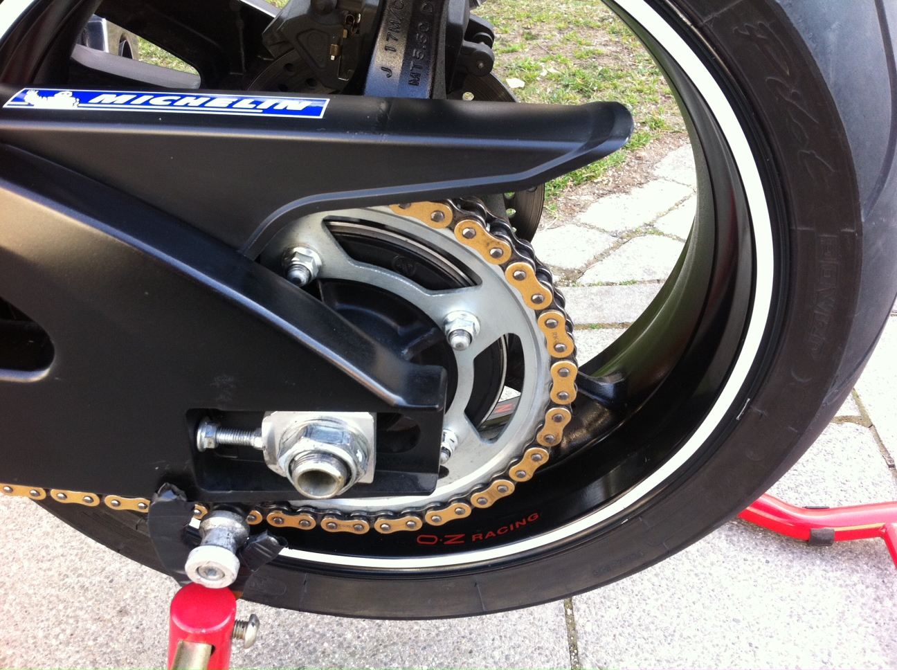

Habe gestern meine Kette mit Petrolium gesäubert.
Eine Sauerei sag ich euch! :eek:
Habe um die Stunde dran gesessen.
Jetzt schaut sie aus wie neu!
Jetzt teste ich das s100, mal schauen wie das ist.
