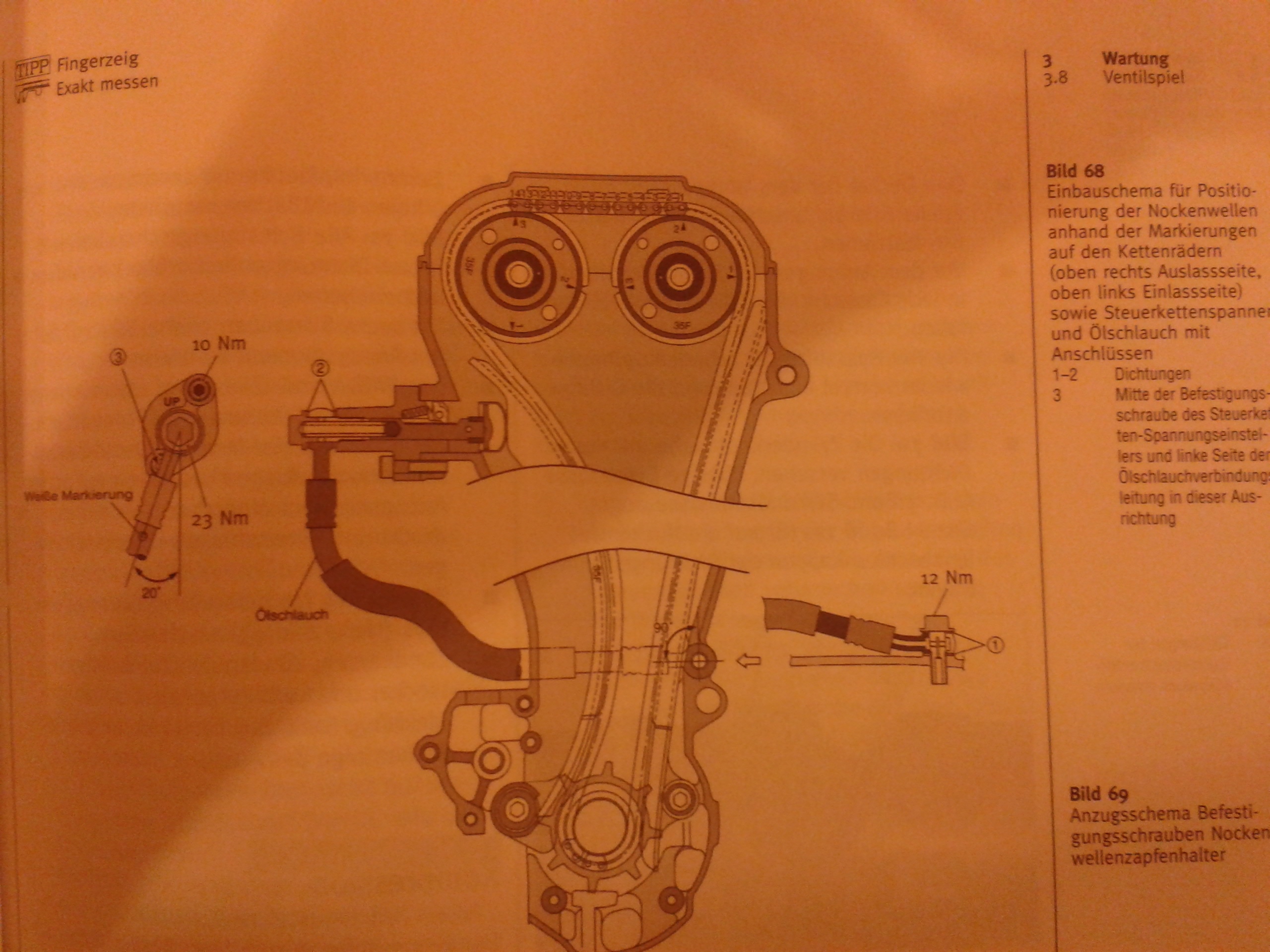

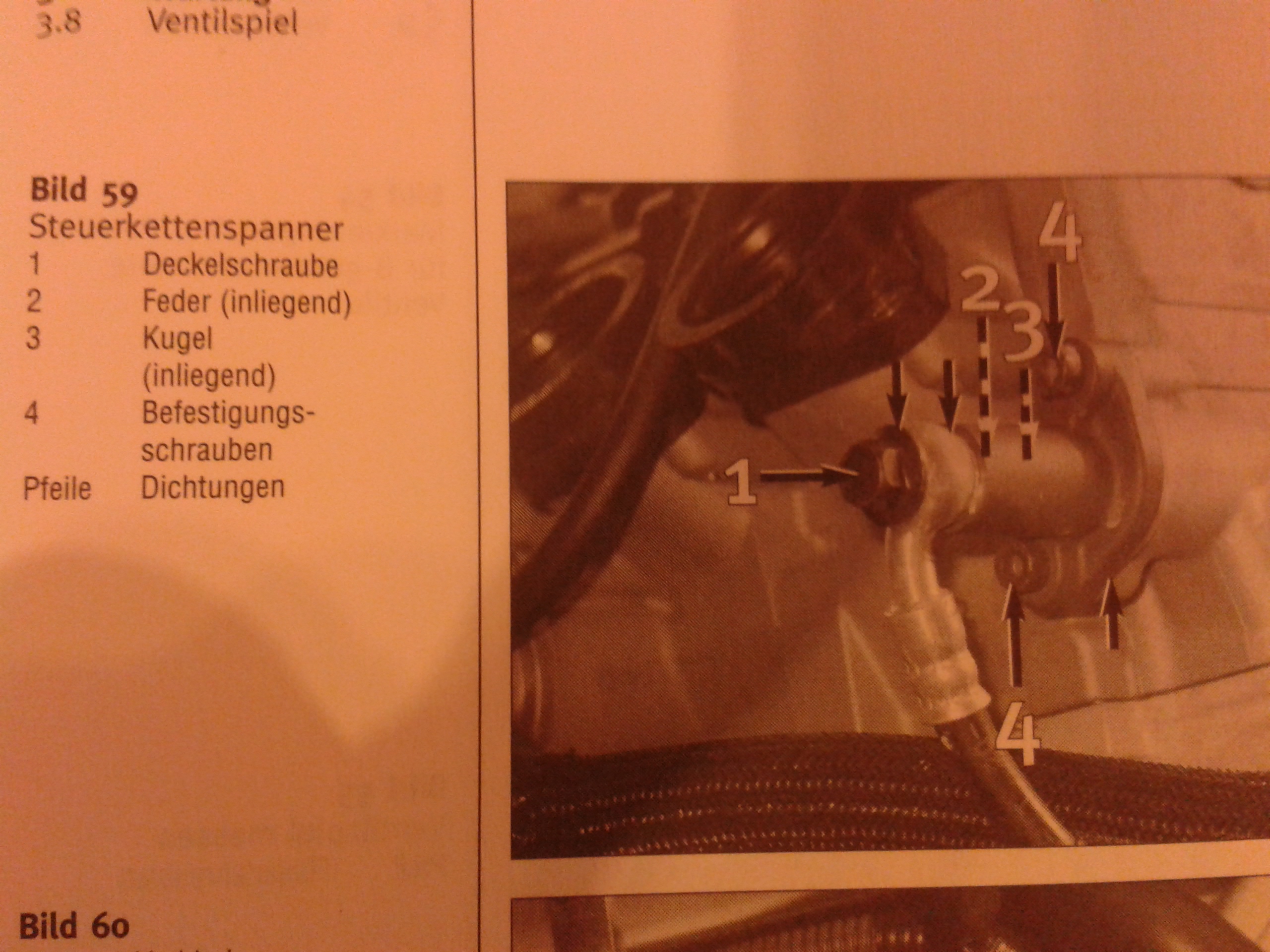

habe seit geraumer zeit festgestellt, das meine gixxer im kalten zustand leicht rasselt/metallisch klappert und wenn sie warm ist, gehts weg. nur im drehzahlband zwischen 4000-ca6-7000 hört man zwischendurch nochmal was.
nachdem ich ein bisschen rumgestöbert habe, bin ich auf den entschluss gekommen, den kettenspanner zu erneuern.
nun zu meiner frage:
Kann man das ohne probleme selber machen? bin jetzt handwerklich nicht unbegabt und habe auch so einiges schon gemacht, nur möchte ich grad in der nähe der steuerkette nichts falsch machen.
kann mir das jemand schrittweise erklären und mir sagen, auf was ich aufpassen sollte?
danke schonmal im vorraus
mfg
pascal
