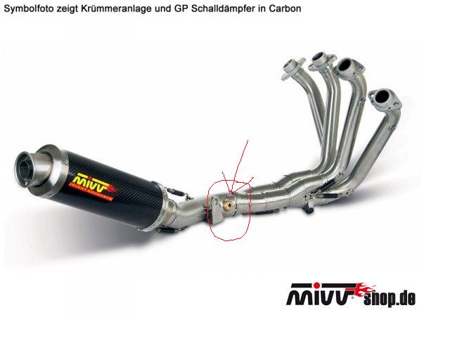

Mahlzeit.....ich wollte mal fragen, ob man die lambdasonde einfach so ausbauen kann ,z.B wenn man einen anderen krümmer verbaut...wirkt sich dsa nicht negativ ausß??
danke jungs und mädels...

und irgendwelche negativen auswirkungen...?
werde mir jetzt die tage den mivv gp komplettanlage zulegen...auf dem bild hat die glaube ich den anschluss fuer die sonde..

oh man.....ich hoffe einfach, dsa der krümmer den anschluss hat...und dann kommt dsa ding da wieder rein...... Stöchimetrische <----------- ahja....
danke fuer dei schnellen antworten...
