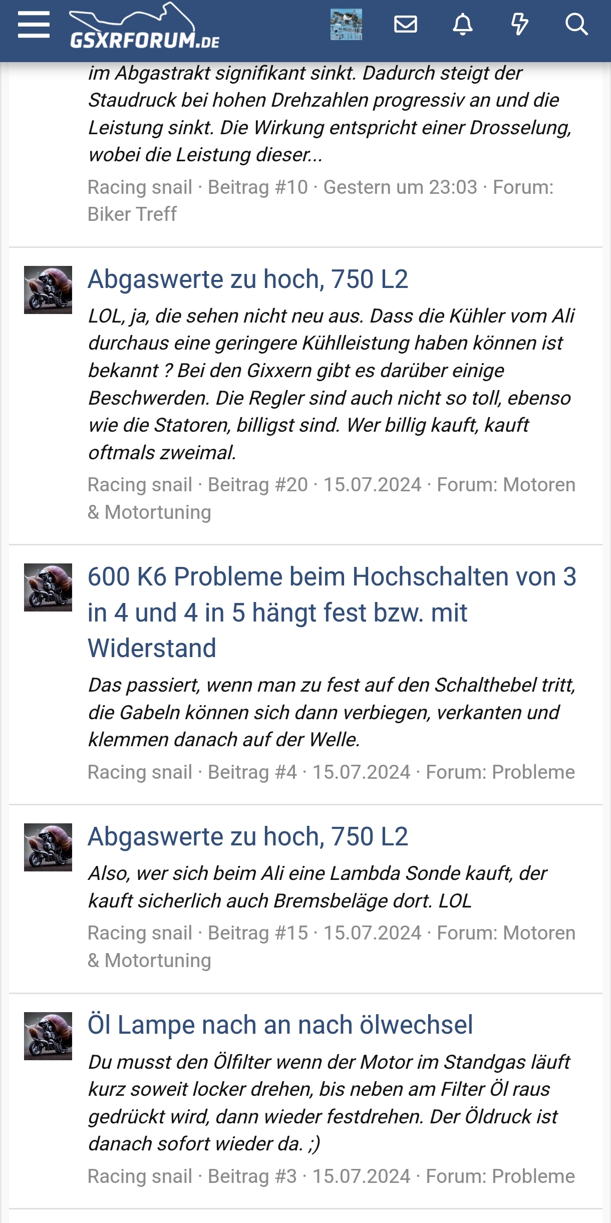

Ja, ist klar 😂
Also ob der Traffic hier so hoch war, dass du am 15.07. als du hier aktiv im Forum gepostet hattest, genau das Thema nicht zu sehen war.
Hinterher kluge Sprüche bringen. Bleib einfach, wo du sonst warst und alles ist gut.

Seit dem du mit deiner Oberlehrermanier, welches in aktiven Foren gleich unterdrückt wird, hier auch endlich entfernt hast, ist der Traffic gestiegen.
Ich schreibe das nur, dass Informierte die hier mitlesen oder später lesen, gleich wissen was los ist.
Hinterher etwas erläutern, was man selbst nicht gewusst hat,... Geh in deine heile Welt und lass uns Unwissende (deiner Meinung nach) bitte in Ruhe.
Danke und Tschüß 👋
