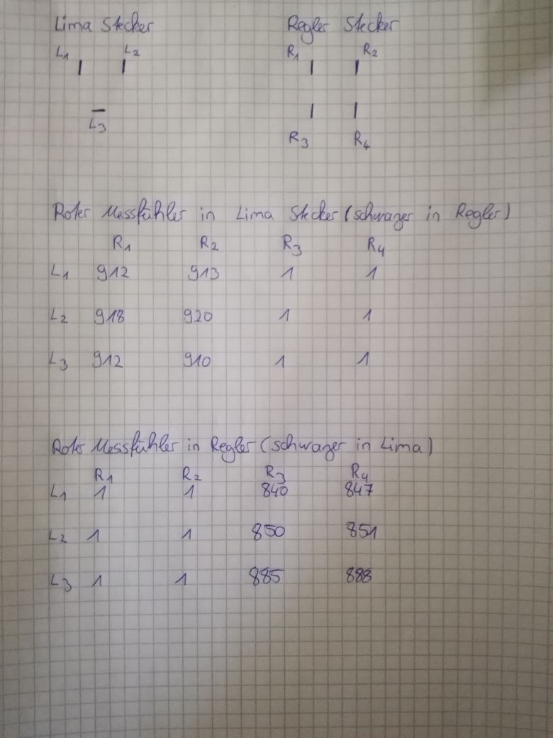

Dann hab ich erstmal den Lima Regler ausgebaut und mir angeschaut. Auf der Rückseite sind schon mal keine Schäden von Hitze oder ähnliches. Dann hab ich die beiden Stecker durchgemessen, aber aus den Werten werde ich nicht schlau.
Dazu hab ich mal eine Tabelle angefügt. Hoffe man steigt da irgendwie durch...
Ich weiß echt nicht mehr weiter. Die Batterie Werte stimmen meiner Meinung nach. Die Lima gibt bei 5000u/min auch die vorgegebene Voltzahl. Nur aus den Zahlen des Reglers werde ich schlau, weil im Handbuch irgendwas mit Ohm angegeben ist und ich habe .... raus.
Hoffe ihr seid von dem Thema nicht zu genervt und könnt mir weiterhelfen :)

Im Regler selbst misst du keien Widerstände. Sondern Spannungsabfaelle. Also nix mit Ohm.
Die Beschreibung deines Ladesystgems sieht gut aus. Eine möglichkeit ist, dass dein Regler abschmiert sobald du ihn warm gefahren hast.
edit: ach du hast nicht den Regler durchgemessen sondern den Kabelstrang. Wenn du In dem Kabelstrang irgendlwehce wiederstände messen willst das Pustekuchen. Dich wird Viel mehr interessieren ob Jedes Kabel nur einen Durchgang auf die andere seite hat. -> Also auf durchgang Prüfen. Und interessant wäre es natürlich zu prüfen, ob jeder Stecker bzw Pin auch keinen Massedurchgang hat.

Mein Fehler. Habe gerade nochmal nachgeschaut und die Tabelle im Handbuch wird in Volt angegeben.
Also sind die Werte vom Regler i.O.? Würde ungerne einen neuen Regler kaufen, wenn es nicht notwendig ist :D
Aber vielen Dank für deine schnelle Antwort babanord

Ehrlich gesagt: keine Ahnung was ich gemessen habe. Habe es so getan wie es im Handbuch steht :D
Also ich hab den Lima Regler ausgebaut und die zwei Stecker die da dran sind gegeneinander gemessen. Dafür hab ich es auf so ein Dreieck und Schallwellen Symbol gestellt.
Kenne mich in der Materie wirklich gar nicht aus..

Was fährst du denn überhaupt? hat dein regler 2 Stecker? Also für mich klingt dein Problem wirklich danach, als würde dein LimaRegler aufhören zu arbeiten wernn er heiss wird. Das machen die gelegentlich mal.
Mal einfach einen neuen besorgen und testen. Ansonsten könnte ich dir hier erklaeren was du alles sonst noch messen kannst, aber das gibt es alles schon in den anderen Forenbeiträgen.
