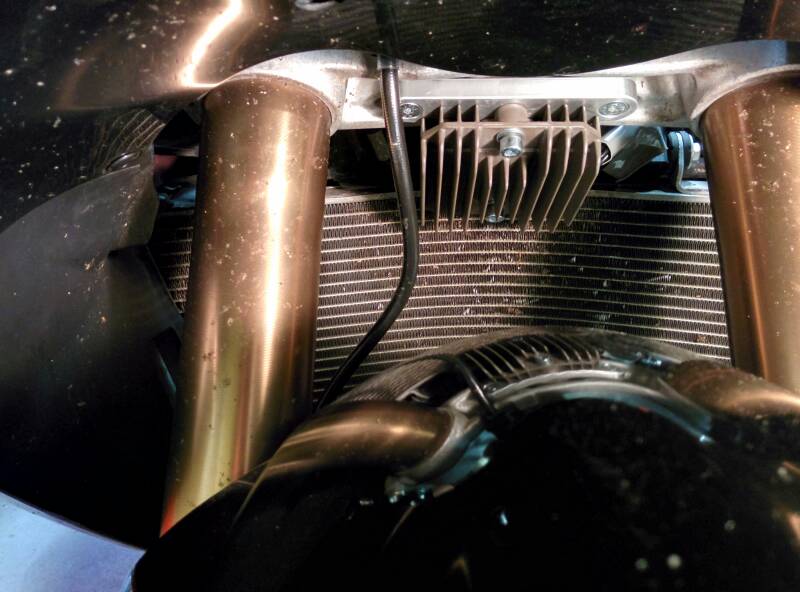

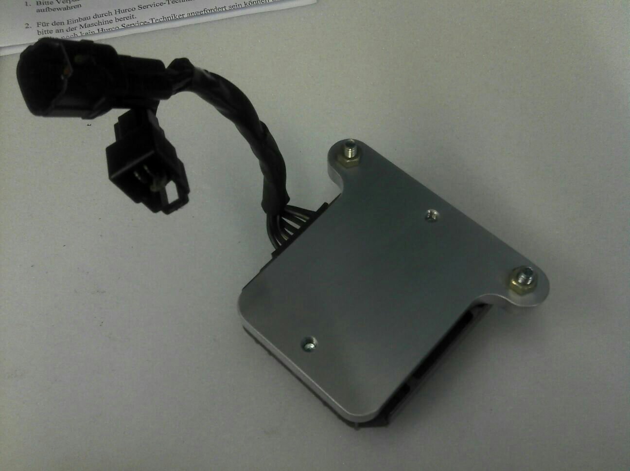

Habe mich danach hier im Forum inspirieren lassen und den Regler verlegt. Habe den kompletten Umbau mit dem Handy festgehalten und werde nächste Woche mal ein HowTo dazu anfertigen... Die Sache ist an sich nicht schwer, aber wenn man Neuling ist, ist so ein Anhalt viel wert, da damit das meiste leichter von der Hand geht.

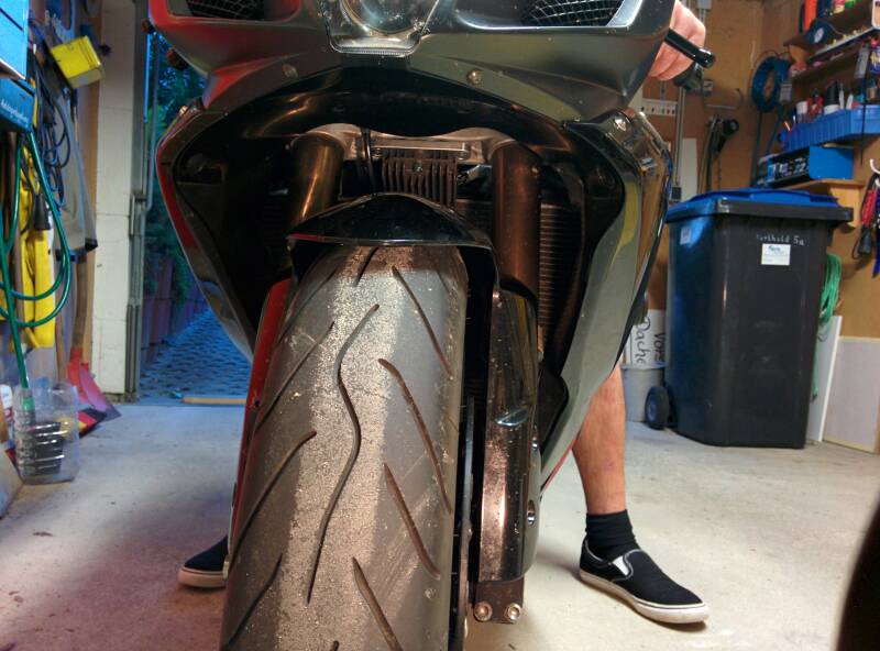

Sooo heute meine kleine Bastelei montiert und die ersten 50km mit meinem 200€ Regler in Angriff genommen....
Nach 47km war wieder alles vorbei! 😈 selbe Symptome wie beim ersten mal... Ich vermute der brandneue Regler hat keine 100km gehalten, trotz dem besten luftigen Punkt am bike,
Aber seht selbst - - > zwei mal meine Bastelei und wieder mal ein ungewollter zeischenstopp, welcher nur Huckepack zu vollenden war [emoji30]
uploadfromtaptalk1408569239760.jpguploadfromtaptalk1408569246536.jpguploadfromtaptalk1408569279786.jpg
