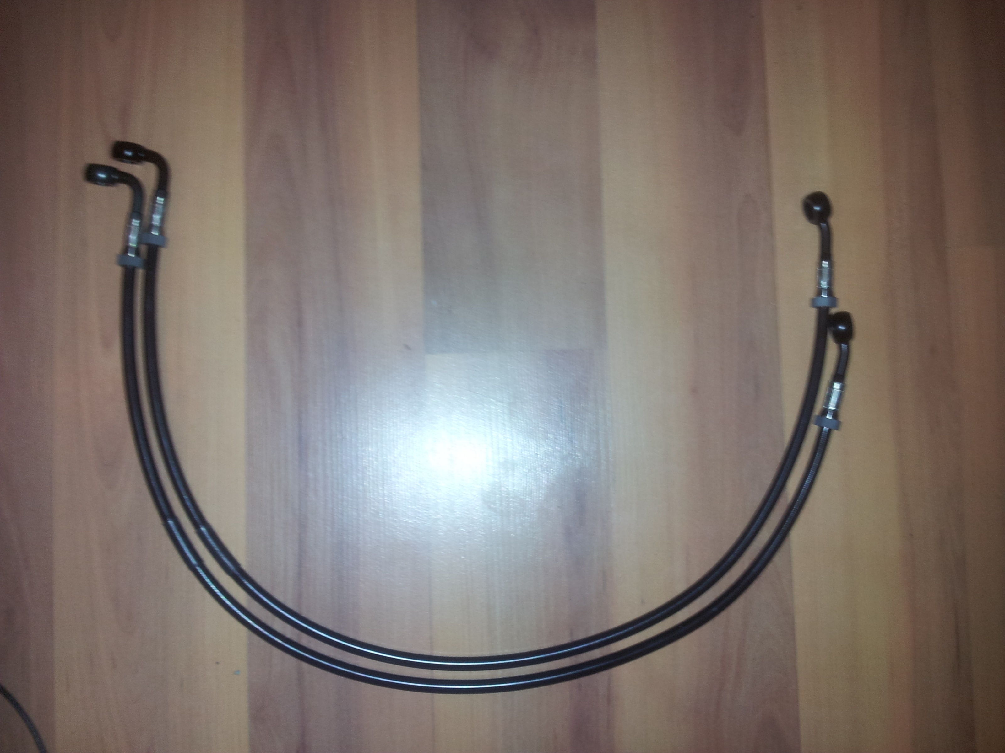

ich wollte im Zuge der Rückrufaktion vorne gleich auf Stahlflex umrüsten. Ich habe mich dann für die Racing-Variante von Melvin entschieden.
Am Montag dann zum Händler hin und Maschine und Stahlflexleitungen abgegeben. Der Herr meinte dann auch gleich das die Leitungen von Melvin "billig-schrott" sind...
Gestern bekam ich dann den Anruf: "Ihre Leitungen passen nicht, wir haben jetzt die Rückrufaktion ganz normal durchgeführt, sie können ihr Motorrad morgen abholen..."
Also heute hin und vom Mechaniker erklären lassen warum die Leitungen denn nicht passen. Er meinte dann die Fittings passen nicht vom Winkel her und außerdem sei eine Leitung sowieso zu kurz. Desweiteren passen eh nicht 2 Leitungen in die obere Halterung an der Gabel, da ja dort normal nur eine Leitung verläuft und mit einer "lockeren" Leitung will er mich nicht fahren lassen. Außerdem hat er keine Zeit um irgendwelche Halterungen zu basteln, was ich auch gar nicht verlangt habe. Ich hätte mir eh selber nachträglich Halterungen gebaut damit die Leitungen nirgendwo scheuern).
Naja, ich glaube der Mech hatte kein Bock andere Leitungen zu verlegen als die Standart und deswegen gleich abgebrochen und gesagt "die passen nicht". Tatsächlich ist der Fitting der jetzt montiert ist nicht ganz so gebogen wie die von Melvin, aber ich denke trotzdem das dies passen würde.
Trotzdem will ich mich natürlich absichern und hoffe der ein oder andere, der die Racing-Leitungen von Melvin fährt, kann mir bestätigen das die Leitungen unten auf dem Bild korrekt sind.
Beide Leitungen sind wie zu sehen identisch, außer das eine etwas kürzer ist (vllt. 4-5cm).
Vielleicht hat jemand auch ein Bild wie er seine Racing-Leitungen verlegt hat?!
Vielen Dank!!
