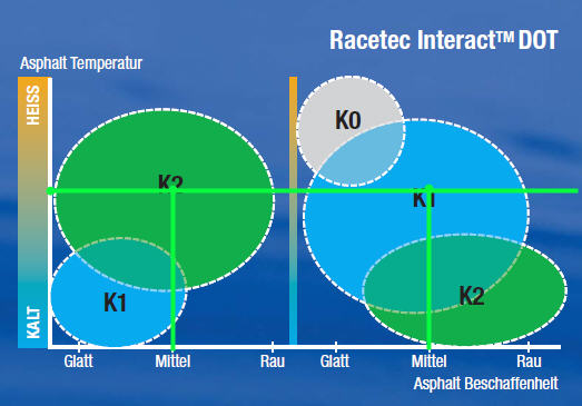

Was mich wundert ist, dass Blümchenpflücker mir empfohlen hat vorne auf K1 und hinten auf K2 zu gehen, Metzeler aber bei mittleren Temperaturen und mittlerem Gripniveau vorne K2 und hinten K1 empfiehlt (Habs im Bild markiert).
Mir ist klar, dass man keine generelle Aussage treffen kann, welche Kombination überall funktioniert, aber in dem Schaubild sind die Einsatzbereiche von K1 vorne und K2 hinten nahezu identisch. Was ja bedeuten würde, dass die "in der Regel" gut zusammen funktionieren würden.
Hat hier jemand eine Erklärung für?
Edit (für's Bild):
linke Seite ist vorne
rechte Seite ist hinten

Den K1 vorne kannste eigentlich IMMER fahren....totaler Allrounder.
Hinten K2 bringt dir einiges an Grip gegenüber dem K3 und die Laufleistung ist akzeptabel.
Hinten K1 oder K0 nur wenns richtig warm ist und dann ist der Reifen auch in kürzester Zeit runter.
Der Carsten Merz hat das auch schon ganz gut erklärt:
http://carsten-merz.blogspot.de/p/reifen-seminar.html

Die Aussage von Blümchenpflücker wurde mir auch von der Metzlerhotlineempfohlen. Auf deutschen Rennstrecken soll K1 vorne + K2 hinten immer funktionieren.
