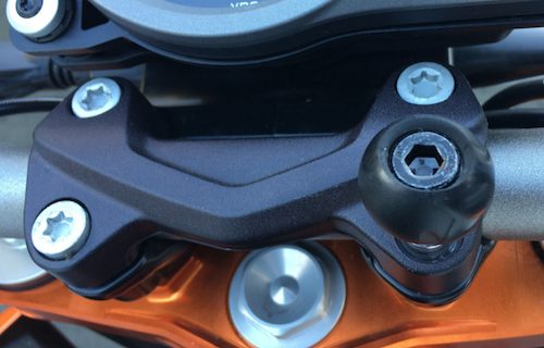

Habe keine Einwände gegen RAM MOUNT! Nutze selber an einem anderen Motorrad eine 20,- Euro Einzoll-Kugel, allerdings ist diese eine von vier 8 mm Lenkerklemmen-Schrauben. Auf diese Kugel setze ich dann bei Bedarf mein TomTom 400 samt Halterung + RM-Klemme.
In der Art wie auf dem Foto zu sehen.
Wie gesagt, nur eine der Tankringschräubchen, die nur besagten Tankverschluss fixieren müssen, wäre mir zu riskant um daran einen halben kg Gewicht zu befestigen.

Ich nehme an, das war auf mich bezogen. Hatte das damals, wie oben geschrieben, auch. Aber es hat schon hin und wieder gewackelt und der Einbau war ne mächtige Fummelei. Da zahle ich lieber 4 Euro mehr und nehme das, was mjt gepostet hatte.
