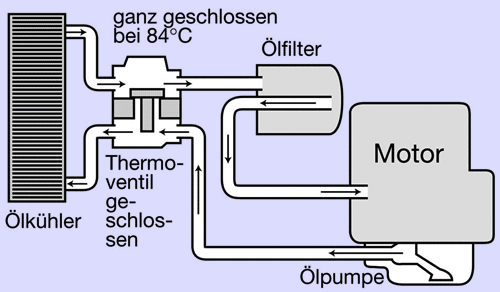

Ist das Normal dass auch Kühlwasser durch den Ölfilter läuft?
So funktioniert das bei Motoren mit luftgekühltem Ölkühler:
Bei wassergekühlten Ölkühlern fließt eben Kühlwasser durch den Ölkühler und kühlt das Öl. Natürlich beides in getrennten Kammern bzw. auf getrennten Wegen - soll sich ja nicht vermischen der Rotz.
