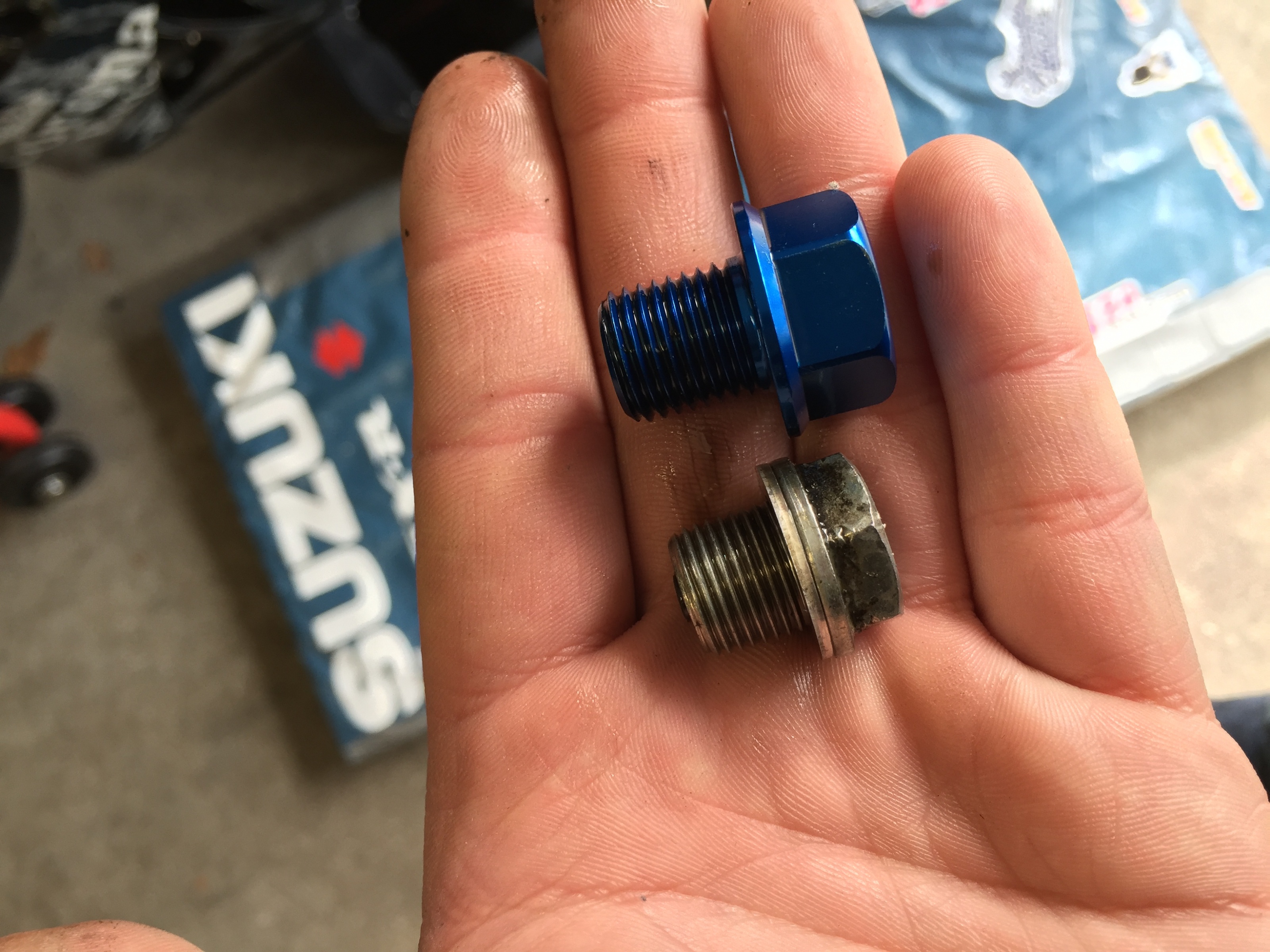

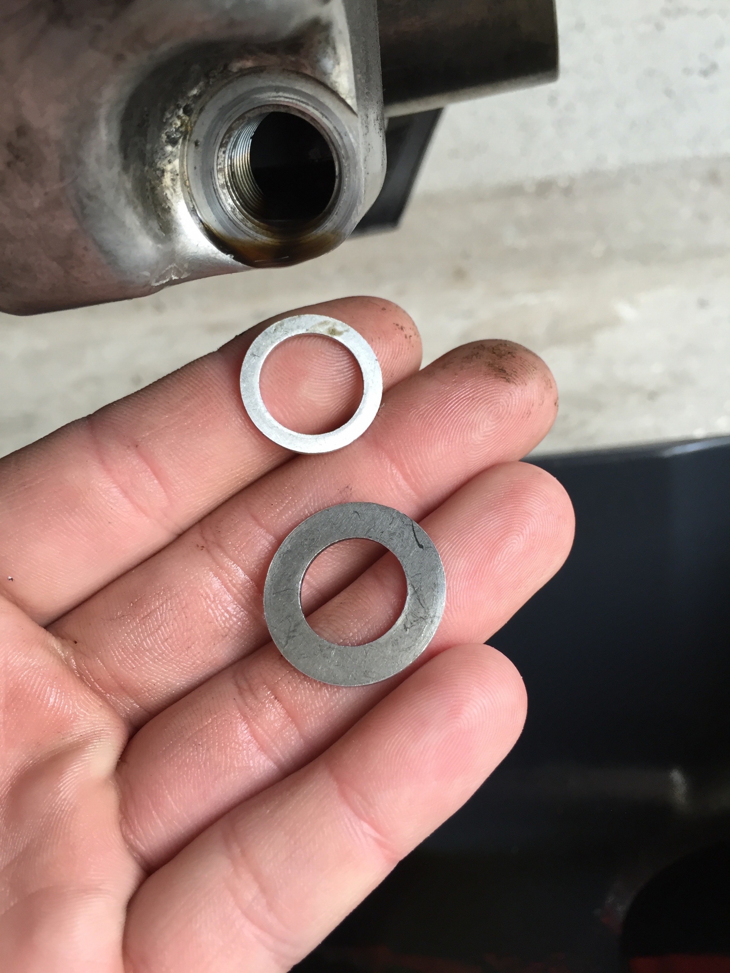

Bist du dir sicher das du die 14x 1,25 bestellt hast ?
Weil es gibt auch die 14x 1,5
Das ist diese hier Oben auf dem Bild die passt natürlich dann vom Gewinde her nicht und die dichttungsscheibe auch nicht ist ja klar da diese auch falsch ist image.jpg
Du brauchst die 14x 1,25
Schon alleine wegen dem Gewinde
Und der kleineren dichttungsscheibe
Oben Original 14x 1,25
Unten 14x 1,5
Wie man sieht total falsch
Ich empfehle immer noch die Originale Schraube durch zu bohren ;)
Aber wenn du nicht wirklich Plan von der Materie hast Kauf dir dann doch lieber einfach nur die Adapter Schraube
Und aufpassen beim festziehen ist halt ein sehr weiches Material "Alu"

Also ich habe defenetiv 24mm 14x1,25 bestellt und laut Bestell-Nr ist es such die richtige aber ich habe auch diesen dicken Dichtring..
Habe mir allerdings eine Kupferringdichtung drauf gemacht .
Also meiner Meinung nach ist das Gewinde vollkommen ok.
Da ist allerdings nicht mehr die originale Schraube drinne sondern eine mit Magnet..
Ich denke ich fahr mal kurz zu Louis, hol Öl und Filter und dann guck ich mir das alles nochmal genauer an..

Moin,
war eben in der Stadt und hab mir jetzt die Richtige geholt.
Schien wohl so als sei die falsche Schraube in der Packung gewesen zu sein..
