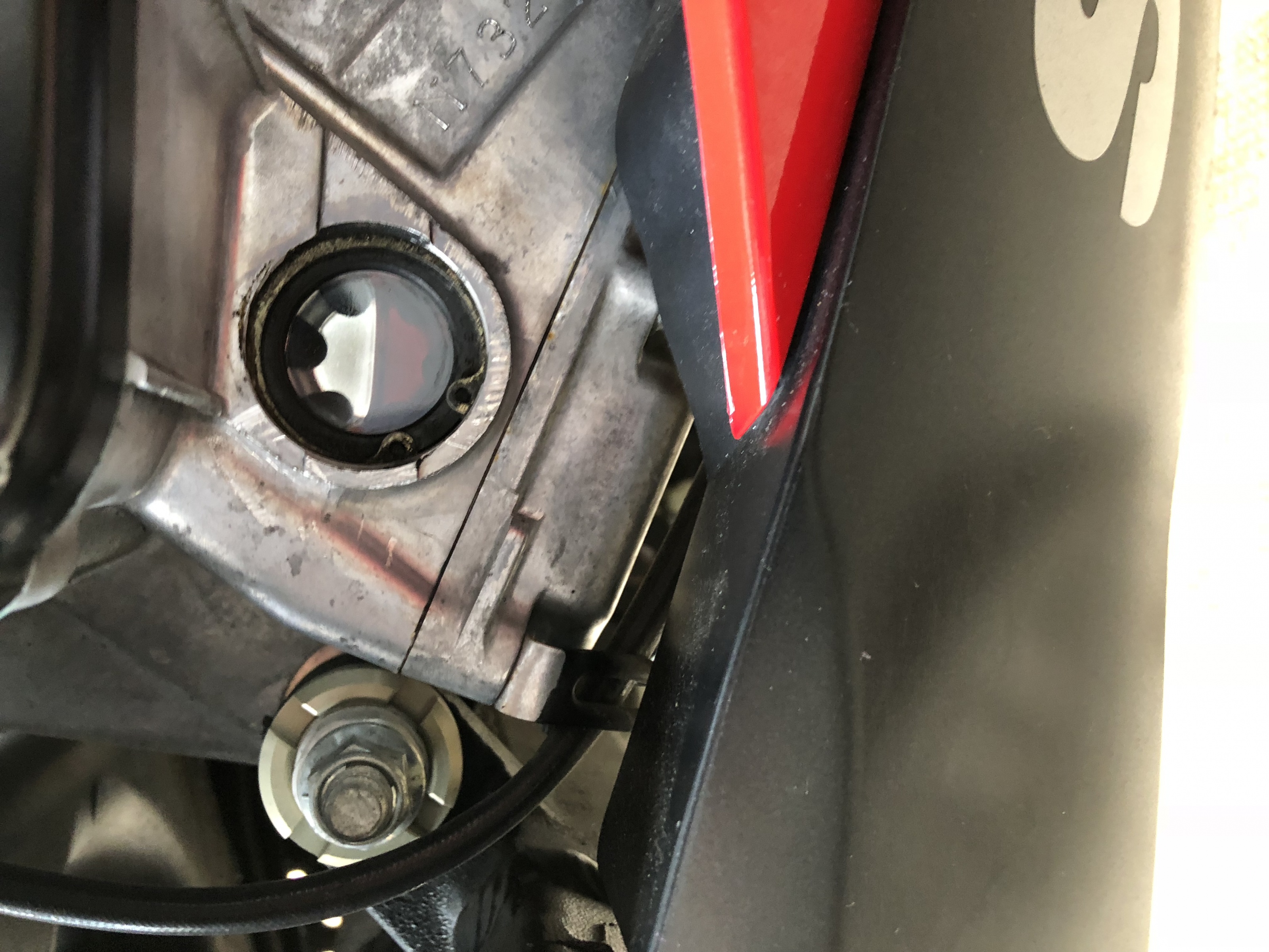

Aber nur ganz minimal überm Schauauge, neige ich sie nur ein klein wenig auf die linke Seite kommt eine Luftblase zum Vorschein.
Weiß halt jetzt nicht ob ich absaugen soll oder nicht.
Dann saug nen bissl ab, das es paßt.

Werde ich tun. Aber man könnte doch auch einfach im kalten Zustand nachsehen und sich den Teil der Wärmeausdehnung dazudenken oder? So würde man sich das Warmlaufen lassen sparen bei genervten Nachbarn :)

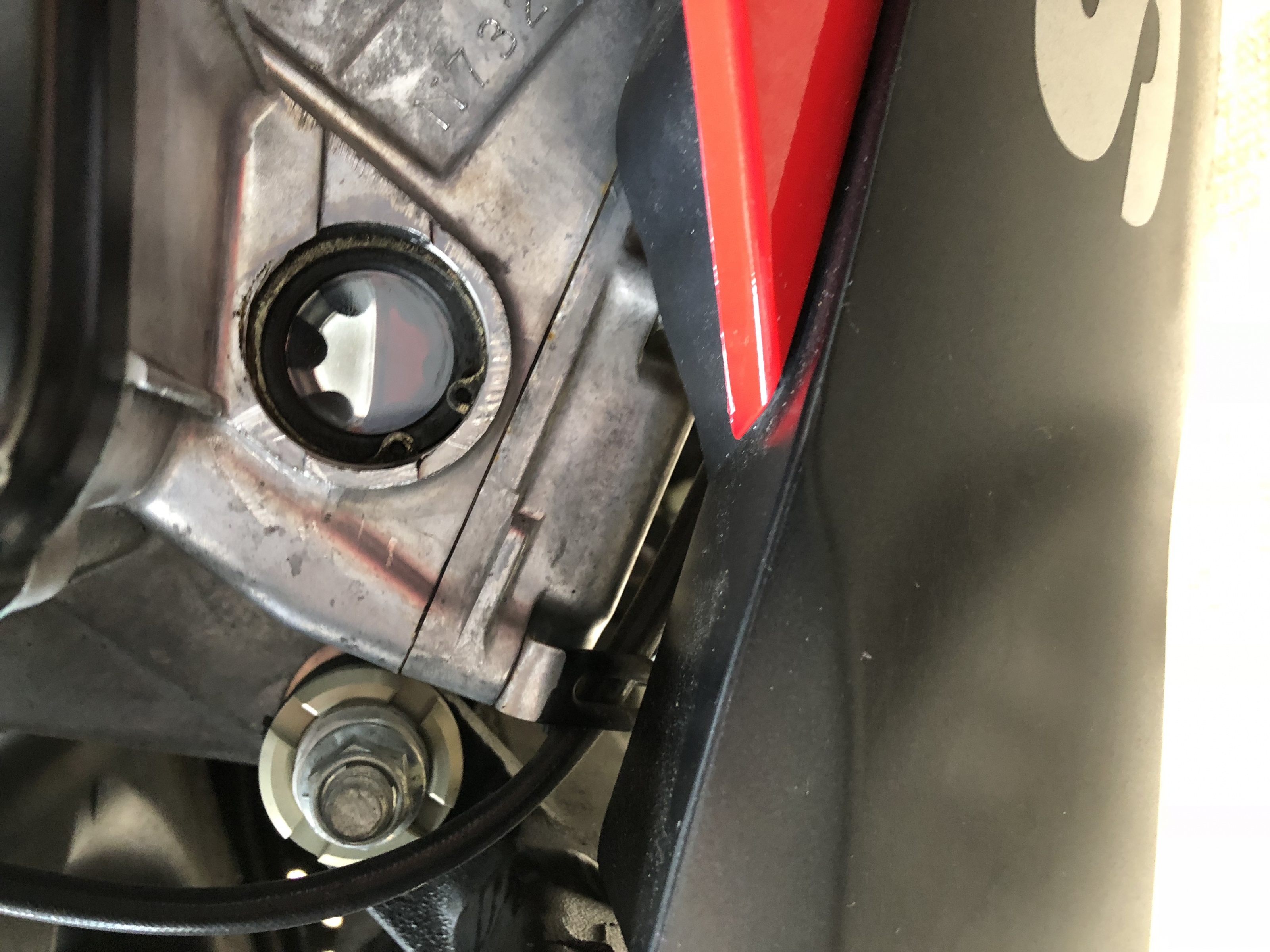

Hab jetzt mal ca. 150ml abgesaugt und der Stand sieht nun so aus im kalten Zustand.
Man misst nicht im kalten zustand!!!! Wieso bist du denn so resistent ich versteh das nicht.

........ Aber man könnte doch auch einfach im kalten Zustand nachsehen und sich den Teil der Wärmeausdehnung dazudenken oder? So würde man sich das Warmlaufen lassen sparen bei genervten Nachbarn :)
Wie u. a. auch ich bereits geschrieben habe, kannst du das natürlich machen. Dazu musst du dich selbstverständlich (wie geschrieben) vorab mit deinem Motor, dem Schauglas befassen!
Wenn du dann weisst wo das heisse, wie kalte Öl steht + wohin es steigt wenn du z. B. 100 ml nachschüttest .... etc., kannst du mit diesem Wissen gut zukünftig deinen Ölstand auf einem korrekten Level halten ohne deine schlafenden Nachbarn zu stören.
Die üblich, korrekte und einfachste Art ist und bleibt immer noch einfach während der Tour oder danach den heissen Ölstand mal eben zu checken.
