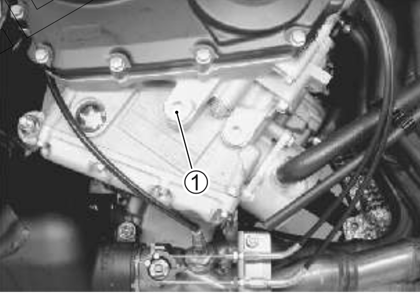

Hallo,
ist es möglich an der Stelle 1 einen Öltemperatursensor einzuschrauben?
Eventuell auch an der Stelle rechts daneben.
Lg

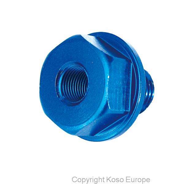

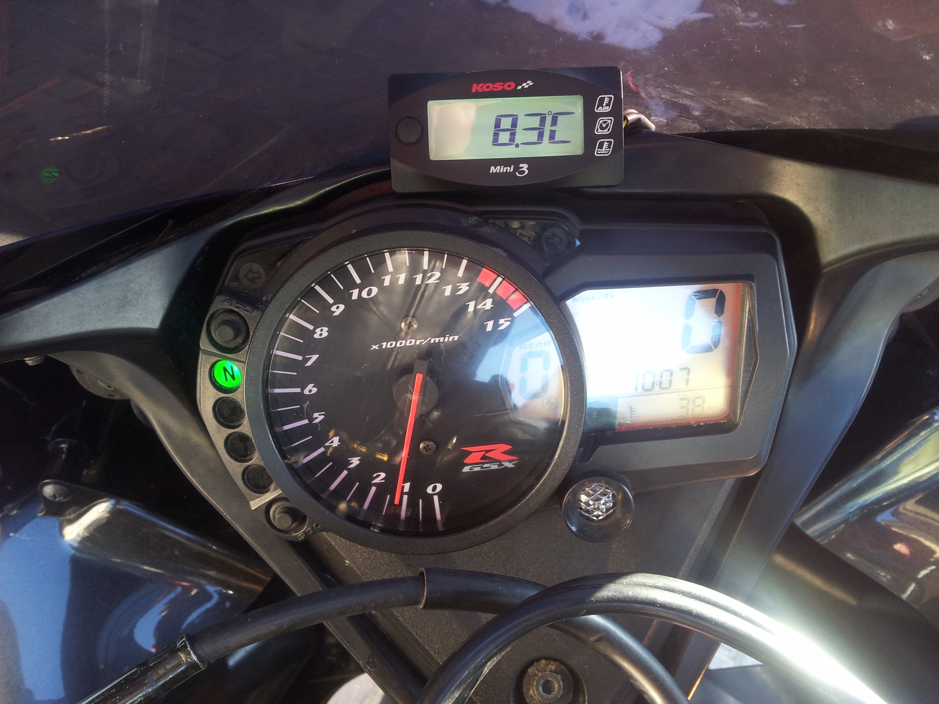

Hol Dir den Ölthermometer von KOSO, der hat den Sensor in der (seperaten) Ölablassschraube drin und ist auf ein Zehntel Grad genau. Hab ich seit über drei Jahren dran und funzt wunderbar...

Wenn du es so machen willst, dann aber nicht an der Stelle. Wenn ich das Bild richtig deute, gehören die Verstärkungen zum Zylinderfuß, da würde ich nichts schwächen.
Dann nimm lieber die Ölwanne ab, suche dir eine Stelle, wo der Sensor nicht stört und bohre da durch. Z.B. neben der Ablassschraube.

An der gezeigten stelle von mir sind sowieso blindschrauben drin, diese sind dazu da um den Öldruck zu messen. Also würde ich ja nichts Schwächen wenn ich dort einen Sensor einschraub.

OK! Das ist auf dem Bild nicht so klar zu erkennen.

Im Prinzip ist es erlaubt solange du mit dem Adapter plus Sensor keinen Kanal verschließt.
Daher einfach mal den Blindstopfen raus und mit der Taschenlampe rein leuchten und schauen.

Ich verstehe gar nicht, warum Du das so kompliziert machst. Ich fahre jetzt über vier Jahre mit dem Ölthermometer rum, der den Sensor in der Ölablassschraube hat und es gibt keinerlei Probleme damit. Passt plug & play...
